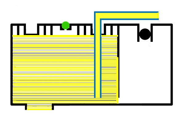

|    Сообщение #223 Отправлено 25 января 2013 - 20:03   aaaa
SergeyHP,
Такой вариант?

|    Сообщение #224 Отправлено 25 января 2013 - 22:53   SergeyHP
Такой вариант?
Вы проста мастер наведения неясностей.
Посмотрите это пож-та еще раз и прокомментируйте по существу:
Просмотр сообщенияSergeyHP сказал:
sstyle сказал:
Если фиттинг сделать до дна, то он будет погружен в чернила и не будет образовываться воздушная пробка
а если не до дна - от чего она будет образовываться без подсоса ? с чего это воздух вдруг пойдёт в донор, выталкивая чернила ?
Была у меня СНПЧ без воздушной пробки. Чернила дружно утекали обратно, в донор.
так что у Вас было - то что Вы сейчас нарисовали или что-то еще ? и как бы это работало "Если фиттинг сделать до дна" - появилась бы тогда воздушная пробка и пришлось бы городить лишнюю конструкцию ?
|    Сообщение #225 Отправлено 26 января 2013 - 10:59   aaaa
Тоже пройденный этап. И пробка появлялась, но чернила утекали. И были трудности проложить трубочку до дна через наполнитель, закрепить фитинг не в заправочное отверстие.
И трудность заправить картридж чернилами. (это все про рисунок в 226 сообщении).

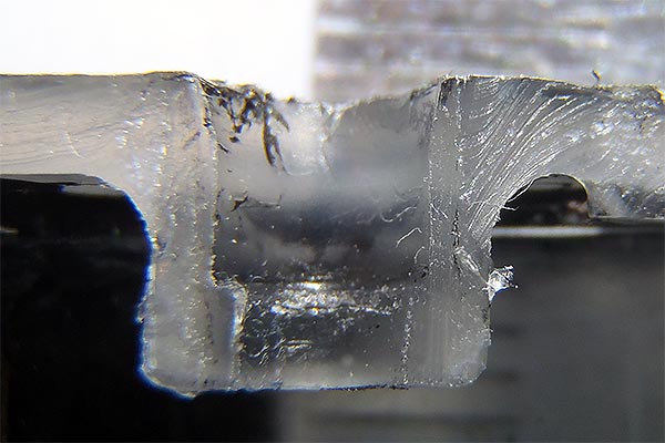

|    Сообщение #226 Отправлено 15 февраля 2013 - 21:50   aaaa
Вот опыты макрофото. Вопрос - что это такое?

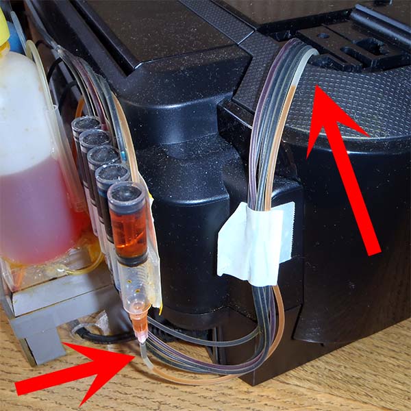

Обнаружил неприятную вещь - выделение воздуха из чернил.
  • Прикрепленное изображение: uuu.jpg
|    Сообщение #231 Отправлено 17 марта 2013 - 10:51   sstyle
Просмотр сообщенияaaaa (17 марта 2013 - 10:01) писал:
Тоже такое было. Видимо при изменении давления в картридж воздух попадает и когда его много в шлейф
|    Сообщение #232 Отправлено 17 марта 2013 - 11:49   Nikolai67
Выделение воздуха из чернил лечится герметизированием соединений.

|    Сообщение #234 Отправлено 17 марта 2013 - 13:02   aaaa
Несогласен!
Расскажу, как я проверяю свои конструкции на герметичность.
Допустим, там две трубочки, вход-выход. Не важно, сосуд Мариотта или внешняя (наружная) воздушная пробка. Одну трубочку закрываю наглухо. К другой подключаю шприц. Погружаю конструкцию в сосуд с водой. С помощью шприца создаю давление. Если нет герметичности, появляются воздушные пузыри.

|    Сообщение #239 Отправлено 17 марта 2013 - 16:29   sstyle
Да причем тут воздух из чернил. Это тупо когда давление падает чернила уходят в донор, и тянут через пг воздух в картридж.
