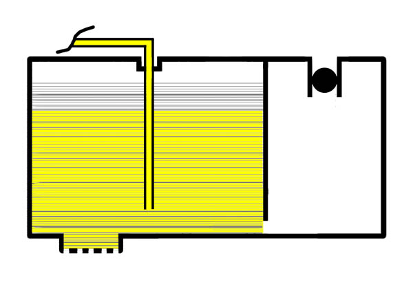

Вопрос aaaa на засыпку - вот сделал я по твоей идее внешнюю воздушную пробку, а вход трубки в печатающий картридж (HP 21, 22, 56, 57) сделал "до дна". Все бы хорошо, но время от времени воздух как-то поступает - то трубочку заденут и т.д. Как в этом случае после устранения негерметичности можно картридж заправить ? Ведь воздух сверху картриджа в трубку уйти не может. Переворачиваешь картридж дюзами вверх - вроде как чернила на дюзах появляются, но мло их там собирается - потом через несколько дней могут опять чернила пропасть, т.е. неполностью картридж заправлен. Ночью температура падает и воздух сверху картриджа уменьшается в объему и похоже воздух подсасывается сквозь дюзы вместо засасывания чернил сквозь трубочку.

Уточните конструкцию картриджа. Двухкамерный, одна секция с наполнителем, другая с чернилами?
| Сообщение #264 Отправлено 06 февраля 2014 - 20:20
будем считать их однокамерными - чернила прямо в губке
внутрености этих картриджеЙ (HP 21, 22, 56, 57) - полно видео на youtube
| Сообщение #265 Отправлено 06 февраля 2014 - 20:24
| Сообщение #266 Отправлено 06 февраля 2014 - 21:02
если отрезать правую пустую камеру, то оставшееся будет именно оно
вот на 3 цвета - на каждый цвет одна камера
http://www.orgprint....artridzha-9.jpg
| Сообщение #267 Отправлено 07 февраля 2014 - 11:11
SergeyHP, сложно будет отладить вам СНПЧ на таких картриджах. Там картридж должен быть полностью герметичен, картридж непрозрачный еще к тому же и непонятно что там происходит, многие для удобства контроля снимают крышку и приклеивают свою из оргстекла. Помимо воздушной пробки, надо еще ставить на СНПЧ обратные клапаны и запирать их когда принтер простаивает. Обратные клапаны можно сделать из запорных клапанов от капельниц и поставить их на СНПЧ. В 3 камерных картриджах сложней сохранить герметичность, потому что если одна камера разгерметизирована - начинает травить воздух из других камер. Сопла давлением легко выдавливаются, потом восстановить что либо невозможно. Я подобные картриджи на кенон, увеличил емкость поставив губки от XL-картриджей и просто заправляю вручную и печатаю, СНПЧ снял на этих аппаратов - т.к. только лишний расход чернил на прокачки.

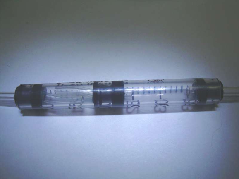

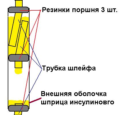

Предлагаю ВВП делать из 1мл(инсулинового шприца), вернее нужно всего три шприца на одну ВВП.
Не нужно ничего клеить. Все собирается быстро, и встраевается в разрез шлейфа.
Проверено на MG2440 и HP дешевых. Работает не хуже демпферов и клапанов. Очень полезное изобретение. Спасибо Аааа
а как вырезаете такую аккуратную дырку, чтобы подошла под шлейф ?
| Сообщение #271 Отправлено 07 февраля 2014 - 20:38
Конструкция хорошая. Расскажите как собирали без склейки поподробнее. Жидкость в нижней камере воздушной пробки не уходит?

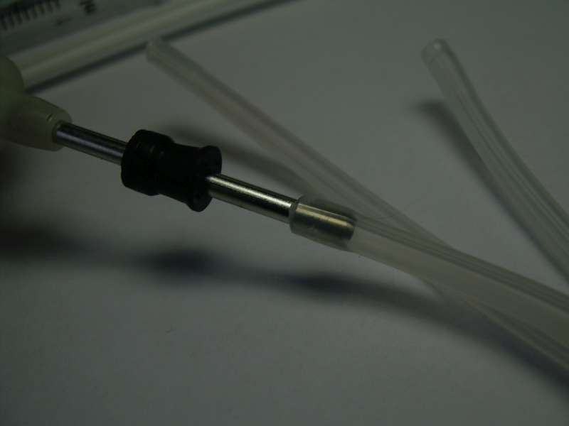

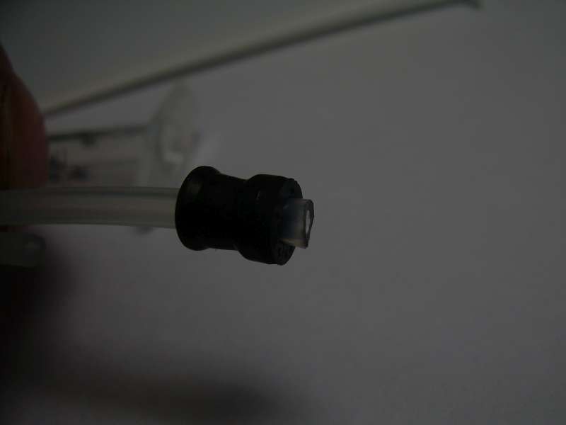

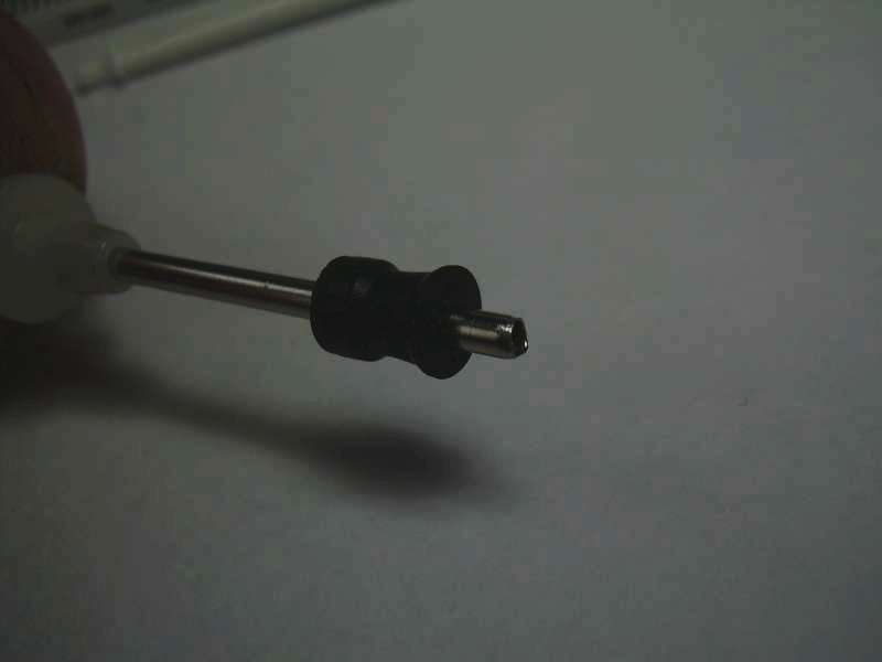

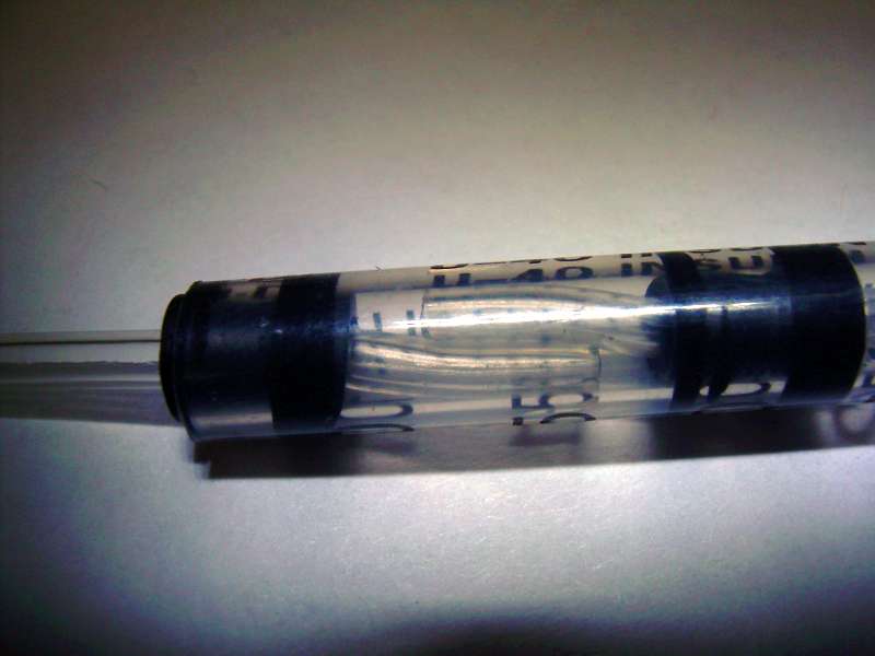

| Сообщение #274 Отправлено 08 февраля 2014 - 14:12

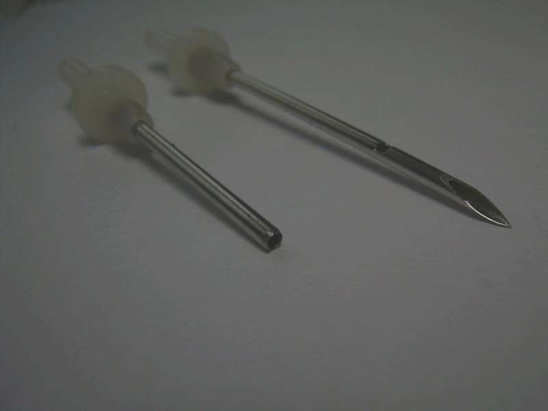

Игла от капельницы обрезается под 90 градусов.
Одевается резинка поршня на иглу. И продавливается/пробивается отверстие.

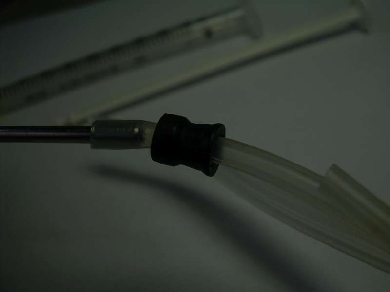

Одевается капилляр шлейфа на иглу.
И протянуть резинку по игле на шлейф.
Вынуть иглу из капилляра.

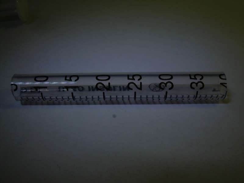

Обрезать оболочку шприца на делении 5 и 40.

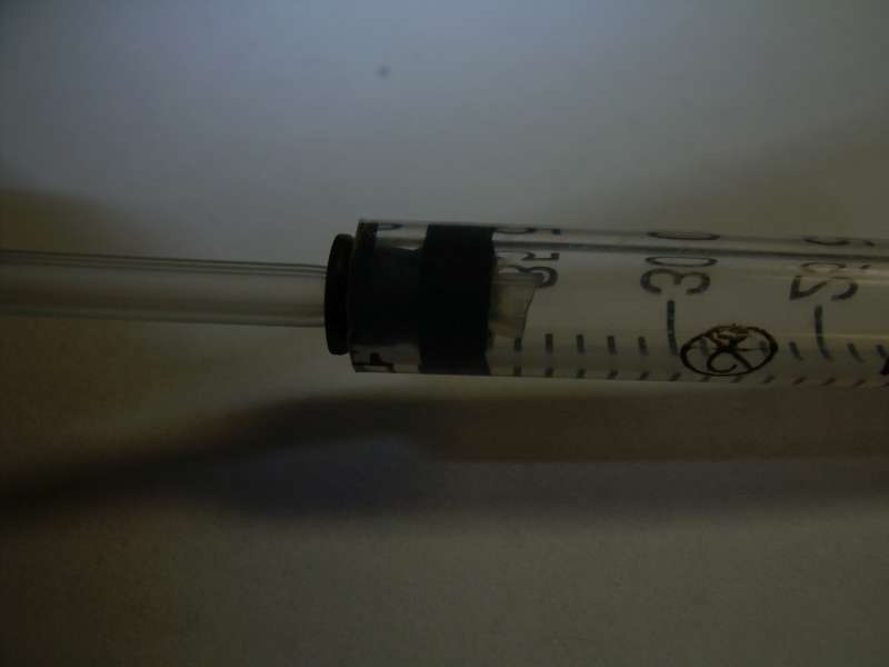

Вставить резинку с капилляром в оболочку шприца.
Получаем герметичное соединение. Клеить не требуется.
В резинку разделяющую камеры вставляется отрезок капилляра который с одно стороны резинки торчит на 10мм и с другой 1мм.
Общий вид ВВП.
Пардоньте за качество. Какой фотик под рукой был таким и снимал.
Как показала практика ВВП это не клапан. 100% гарантии того что не будет оттока, наличие в системе ВВП не дает. Необходимо ещё уровень жидкости в воздушном отсеке держать не намного ниже уровня ПГ. К примеру HP officejet 4500(два картриджа с интегрированными в них ПГ) при разности уровней в 30-40мм, за две недели простоя чернила ушли полностью назад практически из всего шлейфа и после ВВП и до неё. Тобто балансировка СНПЧ не на последнем месте. Разница уровней должна быть минимальна, для моделей без помпы особенно.
