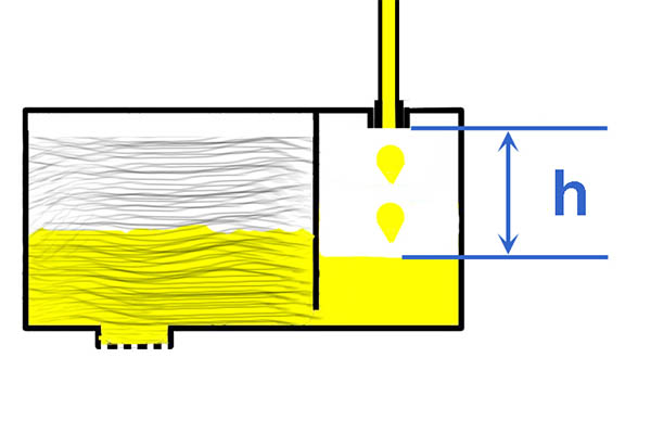

Очень мало и кратко теории. Зачем нужна воздушная пробка в СНПЧ?
Представим, что ее нет. Тогда наша СНПЧ будет как эти банки на рисунке. Верхняя банка - картридж, нижняя - донор. Из за сифонного эффекта чернила текут обратно в донор.

Теперь такое понятие как "разрыв струи" или воздушная пробка. Большинство знают что, если в системе центрального отопления образуется воздушная пробка, тогда циркуляция горячей воды нарушается.
Только вот не знаю, как быть: воздушные пробки бывают полезные, как на рисунке, и нет. Или надо менять названия, тогда требуется ваша помощь.

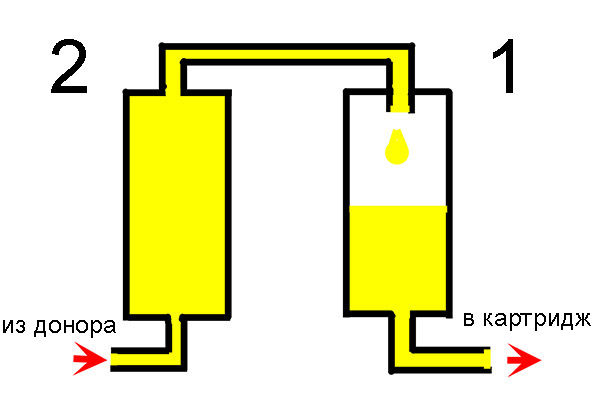

И так, нам нужная воздушная пробка (ВП) внутри картриджа имеет ряд недостатков. Не видно ее размер и имеется ли она вообще. Если трубочку подводить сразу в наполнитель (в картриджах с одним отсеком), то где ВП разместить?
Я придумал ВП ставить (делать) совсем отдельно от картриджа. У меня она имеет две части. Первая - собственно ВП, выглядит как основная часть капельницы. Вторая часть - буферная, чтобы при нарушениях герметичности, когда чернила частично отходят назад, воздух не попадал в донор и не менялась величина (высота) ВП.

Ок, но через пг в картридж попадает воздух (изза чего собственно и отходят чернила). В итоге у нас получится две ВП - внешняя и в картридже. Нет?
| Сообщение #17 Отправлено 01 декабря 2012 - 12:06
Да, но большого поступления воздуха через ПГ не может быть в принципе.
Это указывает либо на неправильную балансировку, или на негерметичность, или на отсутствие ВП.
