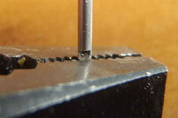

Технология резки иглы от шприца: зажать, сделать надрез надфилем, отломать.
Откусить кусачками. Сточить место "откуса" на алмазной "чашке". Отцековать отверстие сверлом. Лучше твёрдосплавным. Наружную образующую отшлифовать шкуркой. :-)

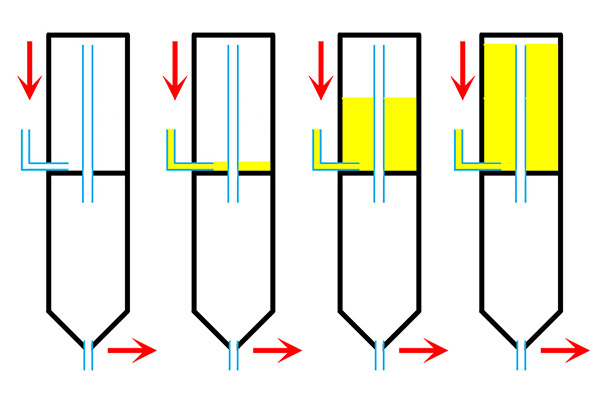

Вот так работает ВП, когда чернила текут в ПГ:

| Сообщение #47 Отправлено 01 декабря 2012 - 19:57
ок. а в обратную сторону что произойдет? если взять последний "шаг". то чернила сожмут воздух в пробке, воздуъ вытолкнет чернила из вертикальной трубки в верхний отсек, а он уже вытолкнет обратно в донор. я не прав?

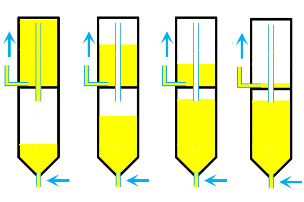

А вот так ведет себя ВП при обратном ходе чернил:
Очень даже просто. Когда менял чернила, сначала в донор залил "простую" воду, из крана. В ВО донора вставил шприц, выдавил все через снятый с каретки картридж. Потом залил дист. воду, все повторил. Потом залил новые чернила, заправил систему. Напечатал один лист А4 данного цвета при 100% заливке. Полосы типа "светлее-темнее" пропали, все дюзы на месте.
sstyle,
