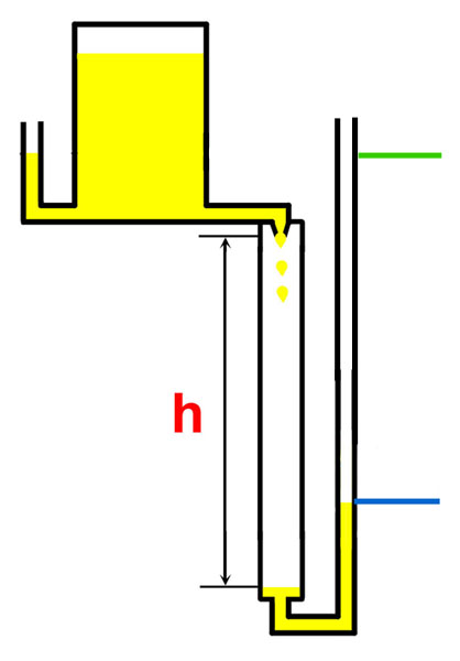

А как тогда балансировать снпч? Как раньше доноры и пг?
| Сообщение #89 Отправлено 02 декабря 2012 - 16:04
sstyle,
Почти как и раньше. Плюс надо учитывать расстояние, на которое в ВП капают чернила.
Вот, на рисунке уровень балансировки в стороне картриджа (или ПГ, капиллярный эффект не учитывается) без "капельницы" был бы на зеленои метке, а с "капельницей" - на синей метке.
| Сообщение #90 Отправлено 02 декабря 2012 - 18:18
То есть доноры надо поднять выше на высоту пробки?

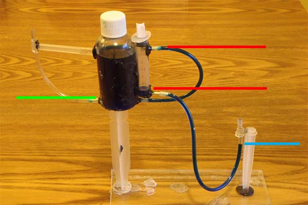

Совершенно правильно! У меня "перегородка" донора на уровне дюз ПГ.
Вот, сделал такой макетик. Если поднимаю или опускаю ВП, уровень жидкости у синей метки остается на месте.
