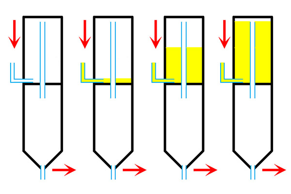

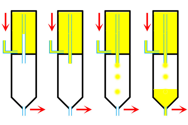

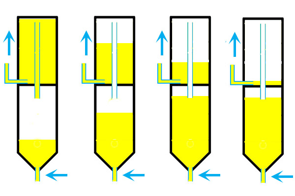

| Сообщение #139 Отправлено 11 января 2013 - 16:13
SergeyHP,
Ответы на вопросы 1,2 - в рисунках:
Ответ на вопрос номер 3: объем воздуха может увеличится (при нагреве и одновременном падении атмосферного давления) не более чем на 10 %. Если в ВВП (ВВК) его было 1 мл, станет 1,1 мл. При этом как было на дюзах маленькое отрицательное давление, так оно и останется.
