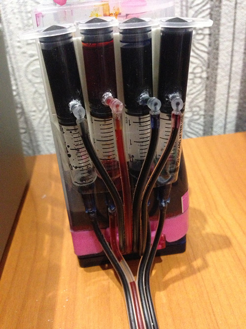

|    Сообщение #163 Отправлено 18 января 2013 - 12:49   sstyle
позавчера таинственно начали подниматься чернила в шприцах(черный и манжета норм) (( в шлейфе возле картриджа пузырей нет. но чернила уходят в шприц. явно отходят в доноры, но почему?
пузырек в шлейфе который видно на фото, за ночь подвинулся в сторону шприцов на величину своей длинны. причем раньше этого пузырька не было.... я думаю резгерметизация стыка снизу

|    Сообщение #164 Отправлено 18 января 2013 - 17:17   aaaa
sstyle,
Думаю, что атмосферное давление уменьшилось. Воздух, который был в картридже, расширился. Он и вытолкнул немножко чернил в ВВП. По моему, это не имеет большого значения, попробуйте напечатать тест дюз.

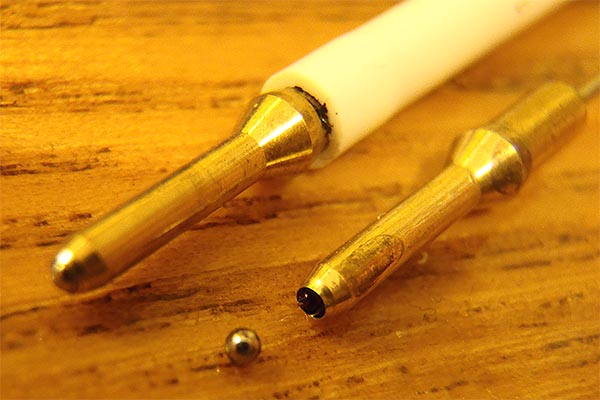

Еще вопрос для любителей. Буду делать фитинги из такого полуфабриката, см. фотку. Как хорошо очистить от пасты?
  • Прикрепленное изображение: stuc.jpg
|    Сообщение #165 Отправлено 18 января 2013 - 17:37   koka
ацетон.
|    Сообщение #166 Отправлено 18 января 2013 - 18:23   aaaa
koka,
Если ацетон не растворит саму пластмассу, тогда можно попробовать. Я буду использовать и пластмассовый стержень, будет угловой фитинг.
|    Сообщение #167 Отправлено 18 января 2013 - 18:52   sstyle
Странно что давление только на 2 цвета воздействовало..сейчас пузырь в шлейфе сдвинулся в сторону картриджа

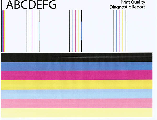

напечатал тест качества

|    Сообщение #169 Отправлено 18 января 2013 - 20:15   aaaa
Просмотр сообщенияsstyle сказал:
А Вы уверены, что в всех картриджах одинаковое количество воздуха?
В (на?) тесте дюз вижу мелкие недостатки. Как было раньше, прочистку дюз делали?
|    Сообщение #170 Отправлено 18 января 2013 - 20:49   sstyle
раньше было идеально. сейчас не делал
|    Сообщение #171 Отправлено 19 января 2013 - 14:50   sstyle
сегодня все нормализовалось. видимо все же давление и правда. Хотя откуда пузырек тогда в шлейфе не ясно
|    Сообщение #172 Отправлено 19 января 2013 - 15:16   aaaa
Думаю, что это был одноразовый уход "лишнего" воздуха из ВВП.
|    Сообщение #173 Отправлено 19 января 2013 - 15:59   sstyle
да просто странно как воздух в шлейф попал, до этого не попадал (я писал до этого что лучше бы в нижней части было чуток чернил чтобы избегать этого)
|    Сообщение #174 Отправлено 19 января 2013 - 16:07   aaaa
sstyle,
Я в нижней части ВВП чернил специально не оставляю и не знаю, как это сделать. Просто весь лишний воздух по трубочке уходит в картридж, а это составляет доли миллилитра.
|    Сообщение #175 Отправлено 19 января 2013 - 16:14   Slava2
растворители 646, 647...изопропиловый спирт, жидкость для автомобильного стекла, спирт, коньяк или самогон....все пойдет
|    Сообщение #176 Отправлено 19 января 2013 - 16:20   aaaa
Slava2,
Попробовал кипяток. Не катит, свертивается. Попробовал спирт. Растворяет, конечно. Но как лучше промыть трубку изнутри?
|    Сообщение #177 Отправлено 19 января 2013 - 16:50   sstyle
а я вообще понять не могу в чем прикол использования стержня от ручки?
|    Сообщение #178 Отправлено 19 января 2013 - 17:15   ЮХа
Там достаточно жёсткий пластик. При желании и умении можно придать ему любую форму, сохранив внутреннее сечение. Если хочется.
По промывке: вначале выдёргиваем пишущий узел. Далее выдуваем (ртом, не в себя) дерьмо. Потом можно запустить внутрь стальную проволоку, обмотанную ватным тампоном. Тема проста: маскимально убрать дерьмо, не применяя химии. А вот потом любоое: "растворители 646, 647...изопропиловый спирт, жидкость для автомобильного стекла, спирт, коньяк или самогон....все пойдет ", как сказал Slava2. :)

|    Сообщение #179 Отправлено 19 января 2013 - 17:33   aaaa
Спасибо, что то похожее я и проделал, но всегда хочется еще лучше.
Просмотр сообщенияЮХа сказал:
Собственно, не надо ничего, Есть готовое
Есть готовые угловые фитинги? Я верю. Но:
1. Быстрее пойти в канцтовары и купить стержни для шариковых ручек;
2. Мне нужен фитинг с одного конца длиной до дна картриджа, а с другого конца толщиной под определённую трубочку (тоже из подручных материалов, от иглы-бабочки).

|    Сообщение #180 Отправлено 19 января 2013 - 17:34   ЮХа
Я тоже шизофреник. Но мне еще до Вас расти и расти. :)
Короче: трубки от пишущей жидкости лучше вначале очистит механически. Далее любым спиртовым раствором. Изгибать при посредстве локального нагрева, вставив внутрь подходящий "мандрен".
