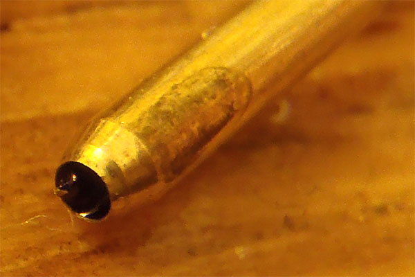

ЮХа,
А я только любитель. :cool:
И это одна из последних моих разработок,
  • Прикрепленное изображение: gal.jpg

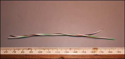

...ага. А был ещё какой то импортный кабель с фторопластовыми жилками. Толщина каждого проводника 1.1мм. Фторопластовая трубка цельная...скользкий, но будет потверже МГТФ-а.
Оптоволокно. Там внутри стекляшки.
тот который у меня там не стекляшки. Обычные очень тоненькие медные жилки. Причем какое то очень хитрое покрытие: блестящее на вид, со временем не тускнеет и прекрасно паяется.

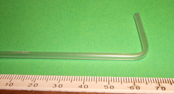

|    Сообщение #191 Отправлено 19 января 2013 - 21:49   Slava2
А у меня вот так вот получилось.
Внутрь запустил фторопластовый провод толщиной 1.1мм...прогрел феном..довольно прилично прогрел.
Прикрепленное изображение: DSCF0099wb.jpg
трубка слегка сплющилась на изгибе, но провод 1.1мм легко входит и выходит. А что бы совсем было красяво, то гнуть надо было не пальцАми, а на ролике с проточкой около 3мм.
|    Сообщение #192 Отправлено 19 января 2013 - 22:00   aaaa
Slava2,
Молодец, красиво, только мне нужен радиус изгиба меньше.
|    Сообщение #193 Отправлено 19 января 2013 - 22:03   Slava2
а на сколько меньше? можно конечно попробовать. Надо более равномерно прогреть. И уж точно понадобится ролик, иначе трубка сплющится на колене.
|    Сообщение #194 Отправлено 20 января 2013 - 11:00   ЮХа
Хорошо получилось. Только вот какая штука: не всегда нужно красиво. Для эксперимента важна быстрота изготовления. Естественно, в конкретном случае изготовления углового фитинга, не слишком сузить внутреннее сечение. Под прямым углом (с нулевым радиусом) изогнуть не получится.
|    Сообщение #195 Отправлено 20 января 2013 - 11:53   Slava2
конечно под прямым углом не получится. Толщина материала трубки почти 1мм. Простая арифметика говорит что если внутренняя поверхность будет изогнута под "нулевым радиусом", то внешняя должна растянуться на 2-3мм. Для данного материала это не реально. ( я так думаю) :clapping:

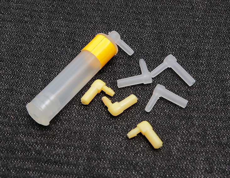

|    Сообщение #196 Отправлено 20 января 2013 - 13:41   ЮХа
Хорошие фитинги 90град. можно взять из картриджных СНПЧ (белые). Неплохие фитинги (жёлтые) и у Ресеттерс, но качество хуже - много облоя. Хотя, может уже наладили качество.
Капсулы от Ресеттерс отличные.
  • Прикрепленное изображение: fit.jpg
|    Сообщение #197 Отправлено 20 января 2013 - 13:51   sstyle
Эти фиттинги короткие. Надо до дна картриджа
|    Сообщение #198 Отправлено 20 января 2013 - 14:06   ЮХа
Тогда гните. Угол и радиус изгиба особой рояли не играет.
|    Сообщение #199 Отправлено 20 января 2013 - 14:13   sstyle
Я в такой фиттинг как на фотке тупо иглы от шприцов вставил и все. Теперь до дна и гнуть ничего не надо
