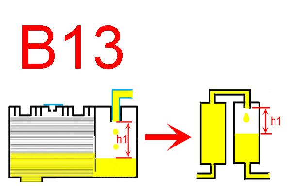

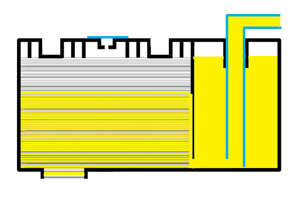

Просмотр сообщенияЮХа сказал:
Вопрос: а для чего нужно "до дна"?
Просто для переноса воздушной пробки из картриджа наружу.
  • Прикрепленное изображение: B13.jpg
  • Прикрепленное изображение: cis4.jpg
|    Сообщение #202 Отправлено 20 января 2013 - 15:33   sstyle
На самом деле есть куда более серьезная проблема чем на схеме выше. У 178 картриджей HP. Дырка в перегородке не снизу а сверху. И получается что в доп отсеке всегда воздух. И чернила постоянно убегали, а если трубка до дна то воздушной пробки нет совсем и сколько там воздуха в соседнем отсеке не важно вообще
|    Сообщение #203 Отправлено 20 января 2013 - 15:39   aaaa
sstyle,
Вы правильно говорите (пишете). :good:
Только основная масса пользователей этого не поймёт никогда. :vava:
|    Сообщение #204 Отправлено 20 января 2013 - 16:18   ЮХа
Ясно! Вы юзаете картриджи. Меня Бог миловал от этой беды.
|    Сообщение #205 Отправлено 20 января 2013 - 18:29   SergeyHP
Просмотр сообщенияsstyle сказал:
не очень верю - если воздух подсасывает в месте входа трубки в картридж, то воздух все равно будет
да и на правой схеме в сообщении 201 воздух виден - он все равно будет выше уровня чернил
|    Сообщение #206 Отправлено 20 января 2013 - 18:36   sstyle
причем тут подсасывает если фиттинг вставлен в грибок и соединение герметично? В картридже допустим половина чернил, сверху воздух. Если фиттинг сделать до дна, то он будет погружен в чернила и не будет образовываться воздушная пробка. Но со 178 картриджем еще сложнее, потому как соседний отсек не наполяется чернилами вообще и там всегда воздух. Поэтому это просто НЕОБХОДИМО делать

|    Сообщение #214 Отправлено 21 января 2013 - 20:59   SergeyHP
а если не до дна - от чего она будет образовываться без подсоса ? с чего это воздух вдруг пойдёт в донор, выталкивая чернила ? или же все чернила из донора вытекут в картридж самостоятельно и ничего кроме воздуха в трубке не останется ?
по идее воздуха в доноре больше чем в картридже - поэтому более вероятно поступление воздуха из донора (если попадет в отверстие) при повышении температуры
думаю, что надумана как проблема так и решение
|    Сообщение #215 Отправлено 21 января 2013 - 21:23   aaaa
Просмотр сообщенияSergeyHP сказал:
Была у меня СНПЧ без воздушной пробки. Чернила дружно утекали обратно, в донор. Нам такой хоккей не нужен!

|    Сообщение #217 Отправлено 24 января 2013 - 06:28   SCORPIC
Если трубку из донора поместить вниз в отсек с губкой слева то никакой воздушной пробки не будет!
|    Сообщение #218 Отправлено 24 января 2013 - 06:47   SergeyHP
насколько я понял из некоторых тем с участием ааа - но предпочел не следовать этому совету, потом удивился - куда идут чернила и решил кардинально решить "эту проблему"
хорошо бы услышать его ответы на мои уточняющие вопрос - вдруг, я его неправильно понял
|    Сообщение #220 Отправлено 24 января 2013 - 06:51   sstyle
Вы тему сначала читали? Без воздушной пробки сосуды сообщаются. Попробуйте вынуть шлейф из картриджа и опустить чуть ниже что будет? Потекут чернила. А если чуть поднять? Будут уходить в донор. А с ВП уже действует гравитация
|    Сообщение #221 Отправлено 24 января 2013 - 06:58   SCORPIC
потому что отсек с чернилами у него был не заправлен. При заправке проблем нет. По сути этот картридж представляет собой готовую капсулу созданную производителем изначально. Так зачем изобретать велосипед, работаем с готовой капсулой.
Все верно. Гравитация созданная ВП препятствует чернилам уходить обратно в донор.
