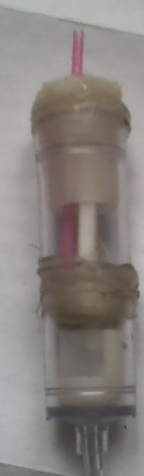

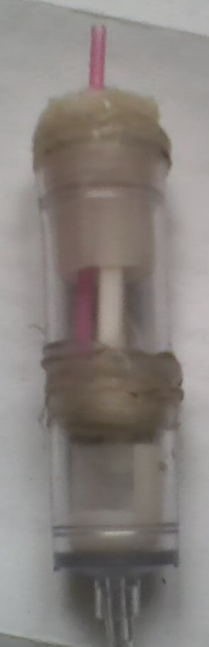

| Сообщение #252 Отправлено 27 июля 2013 - 16:52
поднимаю тему: внешние воздушные пробки лучше изготавливать по моему методу:
1) никаких дырок сбоку шприца - герметизировать замучаешься, да и некрасиво; нужен кусок иголки
2) сверху шприца (где у автора вторая резинка от штока шприца) делается дырка и в нее до дна верхей камеры вставляется трубка подачи чернил от донора (в конце трубки косой срез чтобы случайно дырочка не оказалась закрыта)
ведь лучше же ?
3) у меня лишних резинок от штока шприца нет - поэтому я сверху просто заплавляю пластиком - беру конечную часть штока шприца (куда упираешься пальцами) и приплавляю
ведь лучше же ?
| Сообщение #253 Отправлено 27 июля 2013 - 18:38
| Сообщение #254 Отправлено 28 июля 2013 - 08:12
фотика нет - АКБ сдох
шприц - снизу на носик надета трубка, что идет к картриджу, а сверху трубка от донора - очень просто
| Сообщение #256 Отправлено 29 июля 2013 - 20:28
телефон с камерой, может завтра сщелкаю - отдал я пробку/установил в другой принтер, а новые себе буду делать другой конструкции в стиле минимализма

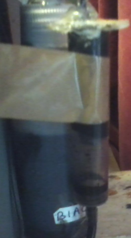

от капельницы подходит, но там всего одна камера, а нужно две... и ее размер слишком велик

ну раз просили фото с телефона - смотрите:
