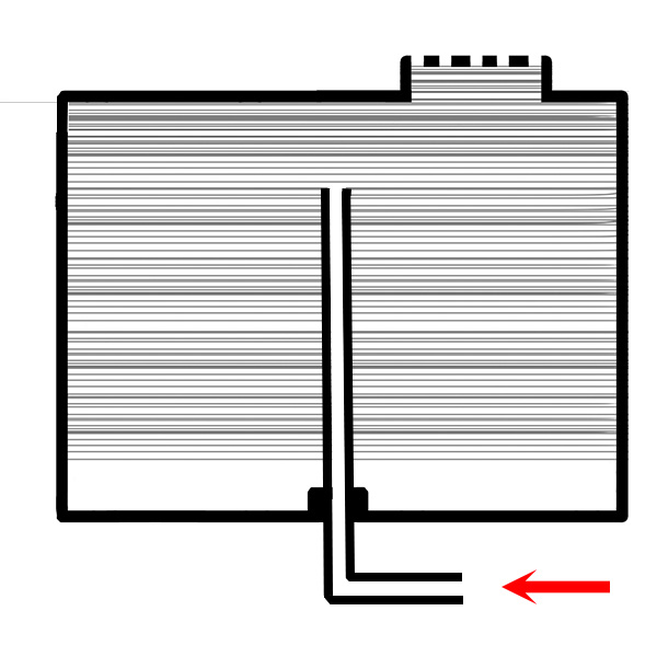

Вопрос aaaa на засыпку - вот сделал я по твоей идее внешнюю воздушную пробку, а вход трубки в печатающий картридж (HP 21, 22, 56, 57) сделал "до дна". Все бы хорошо, но время от времени воздух как-то поступает - то трубочку заденут и т.д. Как в этом случае после устранения негерметичности можно картридж заправить ? Ведь воздух сверху картриджа в трубку уйти не может. Переворачиваешь картридж дюзами вверх - вроде как чернила на дюзах появляются, но мло их там собирается - потом через несколько дней могут опять чернила пропасть, т.е. неполностью картридж заправлен. Ночью температура падает и воздух сверху картриджа уменьшается в объему и похоже воздух подсасывается сквозь дюзы вместо засасывания чернил сквозь трубочку.
Конструкция и балансировка должны быть такие, чтобы воздух не поступал.
|    Сообщение #289 Отправлено 10 февраля 2014 - 18:34   SergeyHP
при первой заправке в пустом картридже воздух будет изначально - как удалить ?
|    Сообщение #290 Отправлено 10 февраля 2014 - 19:10   aaaa
Элементарно. Если перевернуть картридж и заполнять его через капилляр, куда пойдут чернила в первую очередь?
  • Прикрепленное изображение: KASETE-2.jpg
|    Сообщение #291 Отправлено 11 февраля 2014 - 08:32   SergeyHP
по идее вниз - но на практике ждешь день - и непонятно, воздух вышел или чернила сверху воздуха
а чернила слишком быстро начинают из дюз идти наверх - явно вниз не до конца попадают
