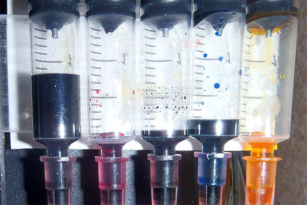

| Сообщение #104 Отправлено 03 декабря 2012 - 21:51
с 8 часов занимаюсь установкой всего этого добра. тупанул в чем - штуцеры развернул вверх, а надо было вниз. тогда и не было бы такой петли :(
А проблема в том что после прокачки системы вот так(в ВО доноров вставил шприцы и жду пока из картриджа не полезут чернила. промокаю ватным диском):
и установки картриджей, чернила отбегают вот так(сразу после того, как вынимаю шприцы):
Доноры сначала поставил так(сильно убегали):
Потом еще выше(вынул один штуцер из картриджа, опустил на уровень пг и добился чтобы чернила не двигались ни в одном направлении):
чернила в нижнем отсеке для черных чернил не образовались, и как следствие в шлейф частенько идут воздушные пузыри..
Основная проблема что трубка в картрдж уходит не глубоко, и всасываемый воздух через пг идет в сторону доноров..

| Сообщение #107 Отправлено 04 декабря 2012 - 07:30
утром посмотрел, циан не отбежал. черный не ясно (шлейф покрасился..). манжета и желтый отбежали. в шприцах примерно по 3мм чернил
почему отбегают понять не могу. доноры стоят на 5см подставке + до перегородки около 2см. ПГ находится на уровне 7см от стола. когда ставлю на два скотча, то чернила на уровне ПГ держатся, не движутся никуда. вроде как сбалансированно, но при этом цвета пропадают, явно высоко стоят доноры. че с этим делать не знаю :(

| Сообщение #109 Отправлено 04 декабря 2012 - 10:25
sstyle,
Балансировать СНПЧ надо в любом случае, так как на дюзах должно быть маленькое отрицательное давление (разряжение).
3 мм "отбег" в шприце это нормально, 10 мм - подозрительно, 20 - плохо.
| Сообщение #110 Отправлено 04 декабря 2012 - 10:42
так вот я и говорю что вроде все отбаланированно а чернила все равно уходят на 5-7см от картриджа и что с этим делать не ясно. как балансировал писал, но просто не понимаю как так получается, втягиваю чернила из донора до уголка. зажимаю шлейф. вставляю в заполненный картридж, картридж вставляю в ПГ. Отпускаю шлейф и тут же отбегает.

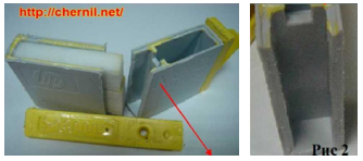

| Сообщение #111 Отправлено 04 декабря 2012 - 14:42
видимо все дело во втором отсеке картриджа с дыркой в перегородке сверху...
из него и подсасывается воздух. особенность 178 картриджей hp

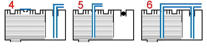

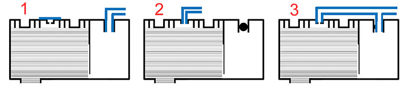

| Сообщение #112 Отправлено 04 декабря 2012 - 15:16
У меня только картриджи с двумя отсеками. Их можно подсоединить к трубочке по разному.
ПисАли про картридж с двумя отсеками? Какой рисунок вам подходит?
| Сообщение #113 Отправлено 04 декабря 2012 - 17:24
это все здорово. но у HP. дырка в перегородке не снизу, а сверху....соответственно отсек второй, без паралона, не заполняется чернилами, и там есть воздух.... - http://d.pr/i/ow4
| Сообщение #114 Отправлено 04 декабря 2012 - 17:29
2?
У меня самого было больше проблем при варианте "2", по сравнении с вар.5. Так как воздух всегда находится в верху, он сразу и попадает в трубочку. А при варианте "5" в трубочку поступают чернила. ( Но "5" можно использовать только с внешней ВП.)

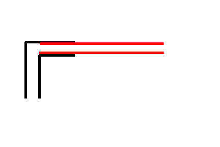

| Сообщение #116 Отправлено 04 декабря 2012 - 17:57
sstyle,
1. Уголок по научному называется "угловой фитинг". (Штуцер имеет хоть одно резьбовое соединение, он нам не нужен.)
Можно внутрь вставить удлиняющую трубочку.

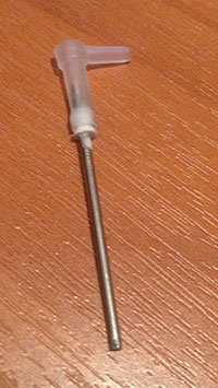

| Сообщение #117 Отправлено 04 декабря 2012 - 19:11
1. думал об этом, но какую трубку использовать и как ее закрепить не знал. и тут вспомнил про иголки розовые и что их можно аккуратно вынуть..
2. сейчас так и есть. ну может 1см разница
3. у всех так к сожалению
В итоге желтый подключил с длинной трубкой, а синий подключил через второй отсек. потом поставил картридж, во второй отсек тоже вставил фиттинг и шлейф одну трубочку. подключил шприц и втягивал воздух, потом пошли чернила. пережал шлейф общий, а эту трубочку завязал в узел.
когда первый раз вставлял фиттинг с иглой, порвал грибок из-за утолщения. хорошо был запасной..последний )

| Сообщение #120 Отправлено 05 декабря 2012 - 07:52
sstyle,
Если принтер печатает нормально, то высота доноров нормальная. (Не слишком высоко). Если замного, тогда перелив, капля чернил висит на дюзах и дает пропуски. Также тогда при простоев чернила могут проникать в дюзы соседнего цвета.
