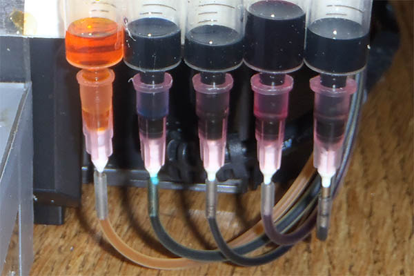

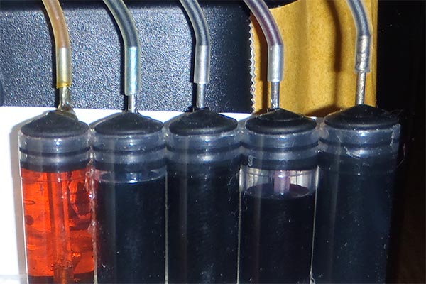

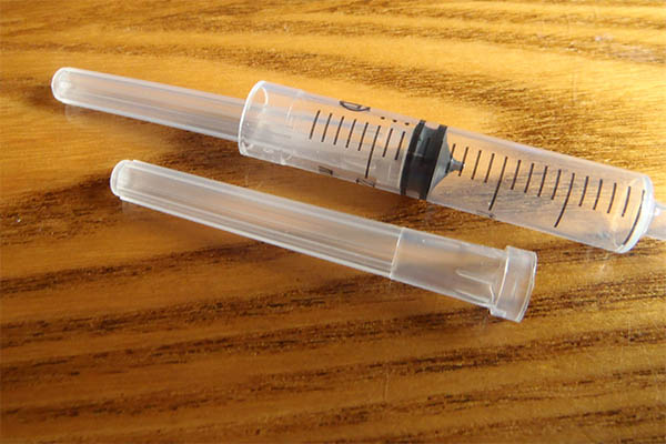

Все, что на рисунке 15 сообщения, запихнул в один шприц, см. рисунок:
Здесь уже более - менее видна окончательная конструкция.

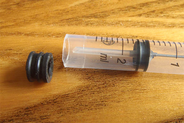

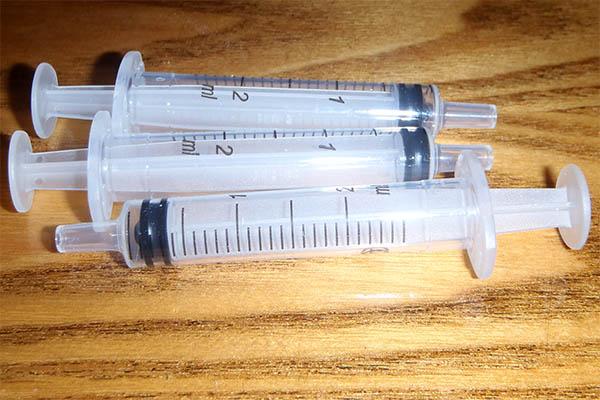

| Сообщение #24 Отправлено 01 декабря 2012 - 14:12

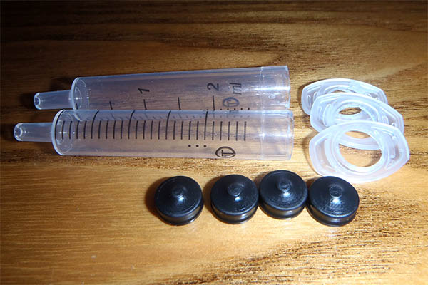

Применил шприцы на 2 мл, с резиновыми поршнями.
Отрезал...
Конструкция внутренней перегородки.
Отрезал...

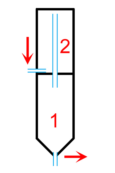

| Сообщение #25 Отправлено 01 декабря 2012 - 14:54
я правильно понимаю что если в отсеке 2 уровень чернил станет ниже трубки то чернила перестанут поступать в отсек 1? а вход в ВП должен быть точно на уровне с перегородкой донора? а выход из ВП ровно в уровень с ПГ? еще не понял как реализован вход в "реале" а не на макете.
| Сообщение #26 Отправлено 01 декабря 2012 - 15:13
sstyle,
Имеем два направления движения чернил в ВП: в сторону ПГ или обратно. В обоих случаев ВП ведет себя по разному. Уровень монтажа ВП не имеет значения. Продолжение про конструкцию будет.

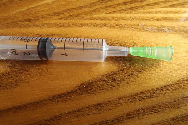

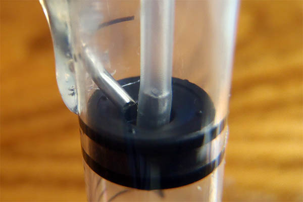

Перегородка внутрь проталкивается с помощью колпачка от иглы шприца.
Если надо, так выравниваем трубочку перед закрыванием шприца.

sstyle,

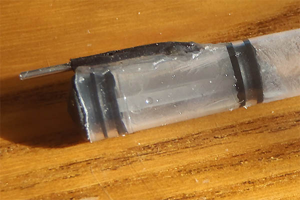

И так, внизу шприц закрывается герметично, так как используется фирменное, конусное соединение. Кто не в курсе, колпачки медицинских игл имеют цветовую кодировку, в зависимости от диаметра иглы. Розовый - игла внешним диаметром 1,2 мм.
Сверху тоже герметичное соединение. На второй фотке трубочка "входа" сделана по первому варианту (в мире), потом сделал второй вариант, подробности потом, (если интересно).
Осталась самая трудная задача - подсоединить герметично трубочку к середине шприца.
| Сообщение #29 Отправлено 01 декабря 2012 - 15:59
я правильно понимаю что нужны 4 шприца по 2мл + 4 конуса розового цвета с иглой 1.2мм? и из этих игл сделаны все трубочки?
вход сделан через резинку сверху и опускается трубка до нижней резинки, так? (второй вариант тоже интересен)
| Сообщение #31 Отправлено 01 декабря 2012 - 16:44
Нужны две резинки на одну ВП, значит, два шприца на цвет. Так как с первого раза не сделайте красиво, 4 корпуса шприцов пойдут на пробу.
Не обязательно иглы диаметром 1,2 мм, ведь я не знаю. какие трубочки (шлейф) имеется. (У меня шлейфа нет, перешел от использования усаженного термокебрика к трубочкам от игл-бабочек.)
| Сообщение #32 Отправлено 01 декабря 2012 - 16:50
ок. теперь вопросы:
1) как заправить чернилами эту систему и снпч соответственно и правильно отбалансировать
2) обещали пояснить два метода работы в обе стороны: от ПГ и к ней
| Сообщение #33 Отправлено 01 декабря 2012 - 16:58
Я еще не успел рассказать про подсоединение входа.
1. Балансировка самая обычная: уровень перегородки донора на 20-30 мм ниже уровня дюз ПГ (уровня выхода бумаги из принтера).
2. Не два метода, а как ведет себя ВП при движении чернил "туда" и "обратно".

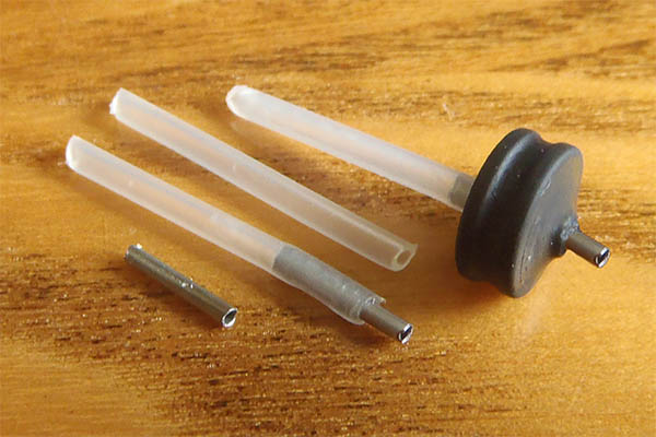

| Сообщение #35 Отправлено 01 декабря 2012 - 17:19

У меня кончились все проблемы, когда поставил ВП, даже жить стало скучнее - ну не падает СНПЧ и все!
sstyle,
Вот мои первый способ подключения "входа". Надо владеть такими технологиями:
1. Резка тонких трубочек из закалённой медицинской стали (иглы от шприцов);
2. Их сгибание;
3. Работа с термокембриком;
4. Работа с термоклеем.
Готовы?
Каждый себе хозяин.
sstyle,
2. Их сгибание;
Готовы?

| Сообщение #37 Отправлено 01 декабря 2012 - 17:33
sstyle,

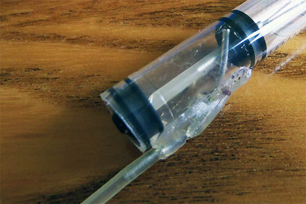

Я потом поменял этот способ подвода на другой. Здесь при надевании гибкой трубки все усилие прикладывается к месту соединения, а ведь термоклей - довольно мягкий материал, плюс как сделать соединение, если диаметры трубочек сильно отличаются друг от друга?
Теперь трубки соединяются не на корпусе, а "в воздухе".
| Сообщение #39 Отправлено 01 декабря 2012 - 17:44
sstyle,
В гибкую трубку плотно вставлена согнутая металлическая, все залито термоклеем. (К медицинским иглам никакой клей не прилипает, там специальное, скользкое покрытие.)
| Сообщение #40 Отправлено 01 декабря 2012 - 17:47
а почему бы просто не сделать дырочку в шприце, и вставить туда фиттинг (http://d.pr/i/UCQU) и проклеить циакрином?
