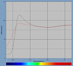

| Сообщение #887 Отправлено 26 февраля 2013 - 15:04
Приветствуем всех!
Есть новые результаты, хотим ими поделиться с Вами.

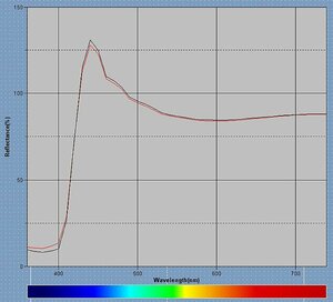

Итак, вопрос заключается в том, чтобы разобраться (по крайней мере, попытаться это сделать) в фотобумагах Lomond: Super Glossy 260 Bright, Super Glossy 270 Warm и Super Glossy 260. Сразу должны предупредить, что полученные результаты могут пригодиться всем только в том случае, если
• во все регионы поставляется бумага того же качества, если название ее совпадает,
• партия от партии не отличается.
Иначе полученные результаты будут касаться только тех образцов бумаги, что попали к нам в руки.
К сожалению, в продаже нам не удалось встретить бумагу Super Glossy 260. Видимо, это действительно старый вид фотобумаги. Поэтому достали из своих запасов образцы печати на этой бумаге, датированные 2006 годом.
Лист фотобумаги из каждой упаковки приятно держать в руках – ровный, упругий, с полимерным покрытием оборотной стороны. Самым белым покрытием является Bright, самым теплым – Warm, но этим никого не удивишь.
Спектры отражения света (красная линия показывает изменение спектра после выцветания) и цветовые координаты в пространстве CIE Lab* для каждого носителя отличаются друг от друга, что тоже следовало ожидать:
260 Bright, 270 Warm, 260
Оказалось, что старая бумага (Super Glossy 260) при наличии относительно небольшого количества ООВ выцветает значительно быстрее других:
Вот почему не удивительно, что у Вас, Евгений26, эта бумага оказалась с желтыми краями.

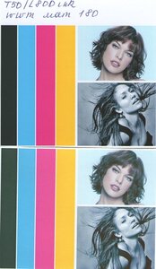

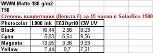

| Сообщение #888 Отправлено 26 февраля 2013 - 15:59
ЮрецАл,

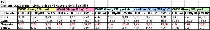

Где-то выше Вы писали: "...хотелось бы посмотреть на сравнение колорвеев светостойких и Е83 на обычных глянцевых сортах бумаги, таких как WWW Glossy и ей подобных".
Выше были уже выложены прошлогодние результаты для бумаги NewTone Glossy 200 (полученные еще до смены лампы в камере SolarBox 1500).
Если Вы еще к этому вопросу не потеряли интерес, то должны сказать, что свежие результаты готовы. Выбраны (как Вы просили) разные виды фотобумаги WWM Glossy. С таким же успехом можно было выбрать глянцевые носители другой торговой марки, от этого общий результат бы не изменился. И главный вывод о том, что обычные глянцы годятся только для печати в альбом – тоже.

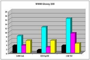

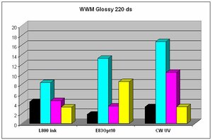

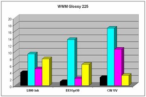

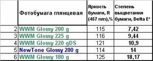

Итак, расположим выбранные носители в порядке возрастания степени выцветания покрытия в тех же условиях, и построим для наглядности диаграмму в двух видах (кому какая больше нравится), пытаясь найти прямую зависимость между яркостью (количеством ООВ) и их выцветаемостью:
Можно говорить о прямой зависимости этих параметров для фотобумаги WWM, точка NewTone Glossy 200 выпадает из общей картины. С другими носителями не сравнивали.

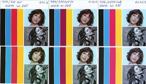

На всех перечисленных носителях для сравнения были отпечатаны (на том же принтере Т50) образцы тремя видами чернил: L800 ink, E83Opt10, CW UV. Сравним степень выцветания фотоцветов в камере с их близнецами, что находились тем временем в темновых условиях:

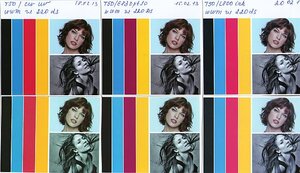

Цифры – это хорошо, но не наглядно, поэтому посмотрим на диаграммах и сканированных отпечатках, что получилось:

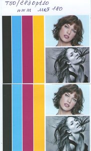

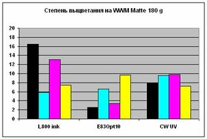

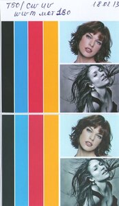

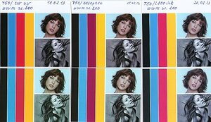

А получилось во всех случаях плюс/минус одно и то же, а именно – визуально картинка, напечатанная чернилами CW UV выглядит больше выцветшей благодаря меньшей устойчивости пурпурно/красных тонов по сравнению с чернилами L800 и E83Opt10.
Причем такая тенденция сохраняется и для матовых носителей. Например, для WWM Matte 180 получен такой результат:
