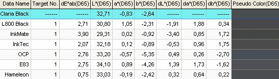

На эту тему мы уже говорили выше, и не раз. Не существует чисто черного цвета в природе, так он он является наложением цветовых тонов разных фрагментов длинной цепочки сопряженных связей в молекуле красителя. Чисто черный цвет бывает только как точка в цветовом пространстве. Цвет черных чернил всегда имеет оттенок (координаты а и b не равны нулю), в том числе и оригинальных (прикрепляем табличку).
Поэтому достичь черного цвета без оттенка невозможно.

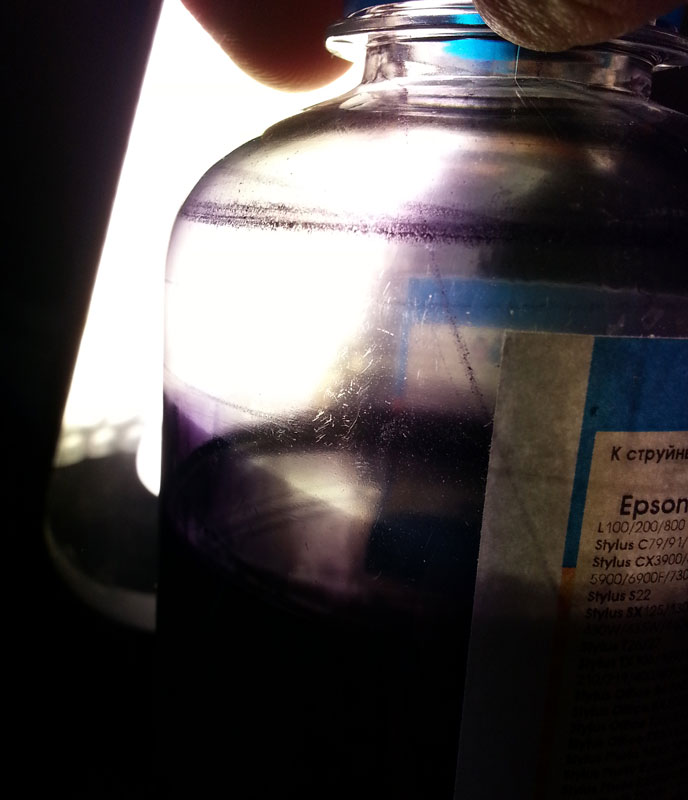

А что сейчас. Мне сразу не понравилось наслоение в пузырьке. Не видел я такого ни раду за пяток лет.

Если сравнить ваш черный с любыми цветными то в последних и намека нет на наслоение и налипания все кристально чисто ни одной точки.

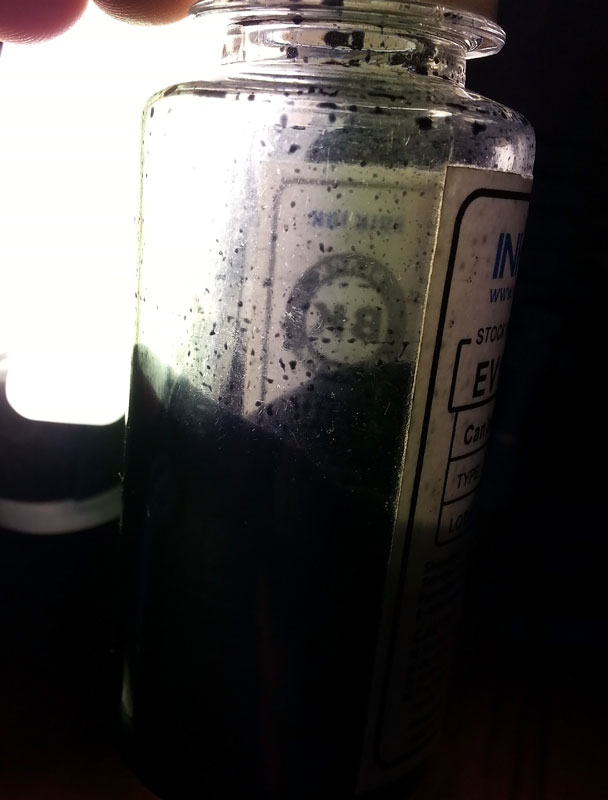

я думаю черный Е83 это что то похожее на пигментированные чернила, ведь если внимательно присмотрется то можно увидеть взвесь в виде точек (если хорошее зрение) для этого нужно взболтнуть пузырек и понаблюдать как чернила оседают по стенкам, все это видимо результат гонки за светостойкостью., но это всего лишь мои предположения.

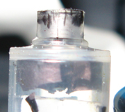

я уже несколько лет назад выкладывал эту фотку. на которой я запечатлел "таблетку" из чернил ВВМ для принтеров серии R200. "Таблетка" образовалась на дне капсулы из шприца из состава СНПЧ ресеттерс. В черном цвете. Другие цвета этим похвастать не смогли :-) Так что возможно,что черный ВВМ - не прост !!!

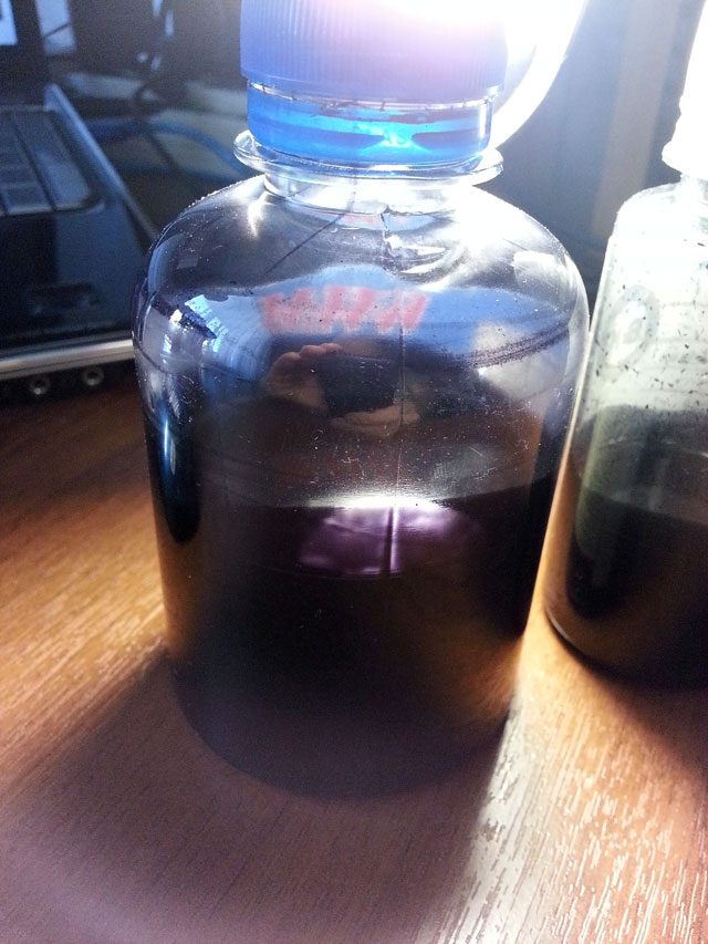

Подтверждаю подозрение по поводу природы чернил чёрного цвета. При мытье воронок после заправки СНПЧ все цвета, кроме чёрного, просто окрашивали воду, а чёрный сразу превратился во взвесь. Но претензий по поводу пропадания дюз предъявить не могу, всё-таки, R200, размерчик
