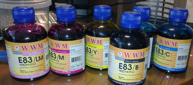

Получил.
6х200мл.
Упаковка веселая!
Рассчитывал, что как минимум, будет салом помазано.
Сегодня вечером Т50 увидит очередное чудо.
Пы.Сы. Спасибо Живчику за презент.
6х200мл.
Упаковка веселая!

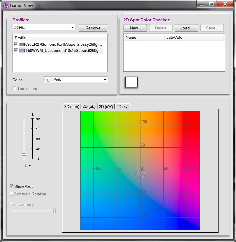

Вообщем вот что вышло.

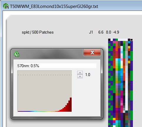

Спектр черных чернил -
Как видим - пик красноты.
Это же подтверждает капля в стакане.

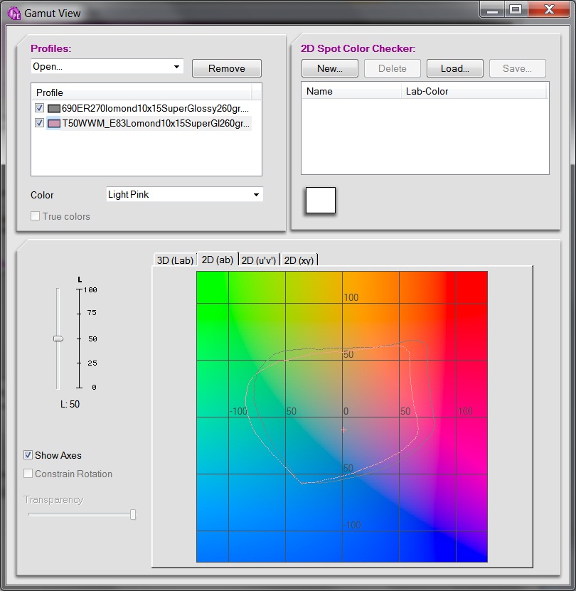

Охваты в сравнении с Hameleon ER270.
Бумага Ломонд Супер Глосси 260.
В случае с ВВМ - Т50.
В случае с Хамелеоном - RX690.
ПГ в них одинаковая, поэтому можно закрыть глаза на возможные отклонения.
Режим печати - FOTORPM, мишень - 500 патчей.
Итак, точка черного -
Охват в стандартных L-50 -

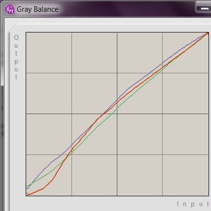

Посмотрим кривые профиля чернил ВВМ -
Профили для самостоятельного изучения:
http://narod.ru/disk...l260gr.icc.html
http://narod.ru/disk...y260gr.icc.html

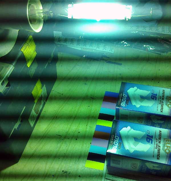

Ну и на закуску прожиг лампой.
Время засвета - 30 мин.
Расстояние до отпечатков 50 см.
Вытяжка комнаты присутствует, температура помещения - 17 градусов.
Стенд -
Фото плохое, но суть ясна.

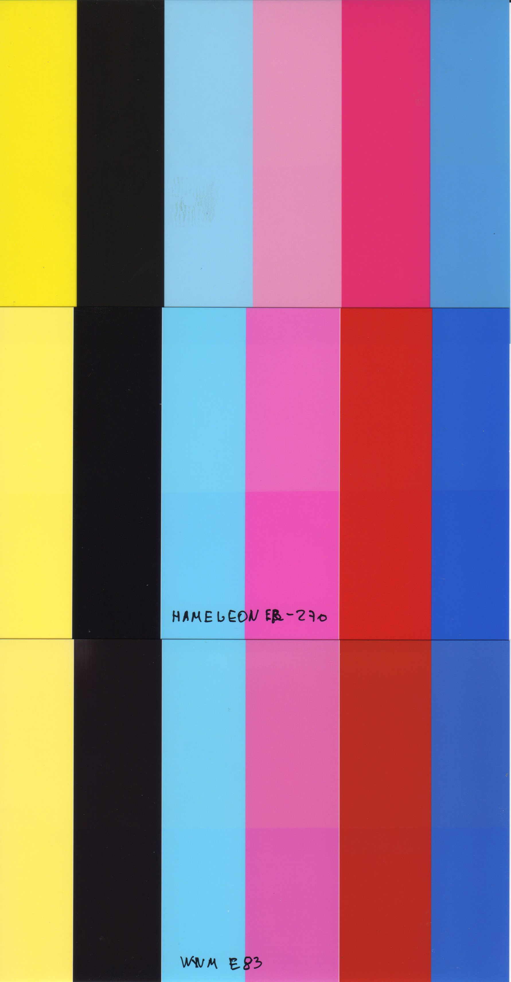

Скан отпечатков после засвета.
Сделан одни проходом для наглядности.
Сверху вниз:
1. Эпсон Премиум Глосси 255. R270, оригинальные картриджи, профиль.
2. Эпсон Премиум Глосси 255. RX690, ER270, без профиля.
3. Эпсон Премиум Глосси 255. T50, WWM E83, без профиля.
Для 2 и 3, параметры печати одинаковы, выбраны качество печати и заводской профиль.
Выводы делайте сами.
Стенд -
Сверху вниз:

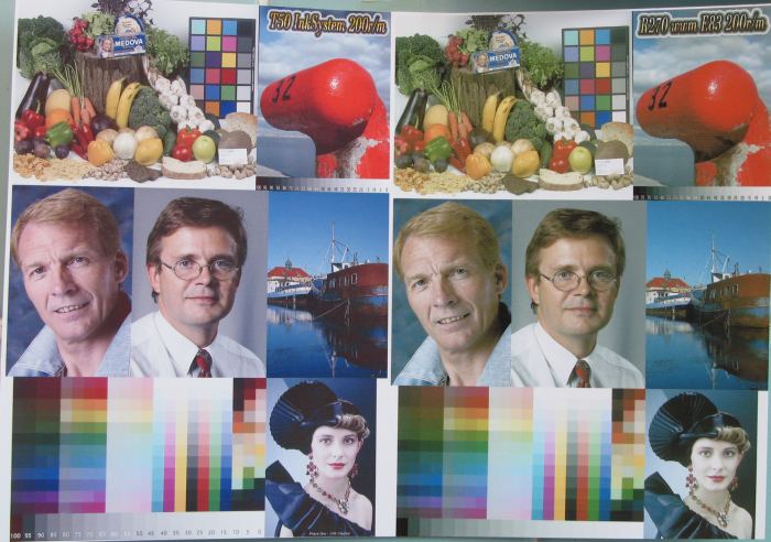

У меня пока просто фото фоток висящих на балконе с EXIFом
до: Filename - IMG_3384_2.jpg
DateTime - 2011:04:16 07:26:05
ExposureTime - 1/80 seconds
FNumber - 2.80
После:
DateTime - 2011:04:21 08:44:21
FNumber - 3.50
Inksystem / WWM83
на первой видно бронзинг.
Всё это на дешевой китайской бумаге, на хорошей бумаге пока не видно изменений.
