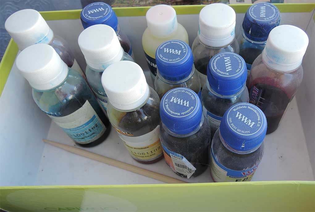

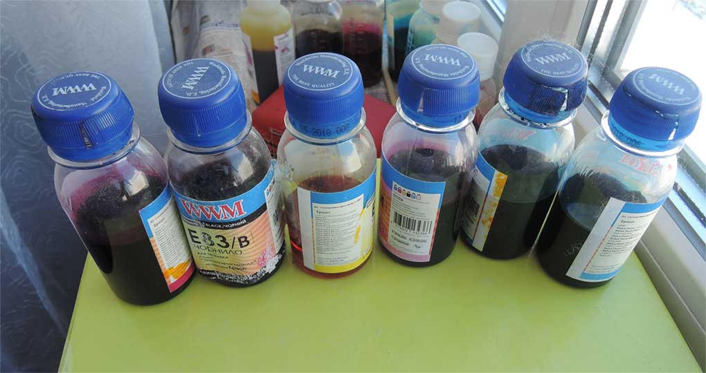

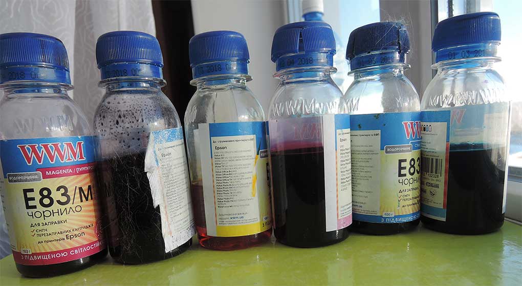

| Сообщение #3092 Отправлено 13 июня 2018 - 10:20
Надукаю в принтер, как время будет )))
А стоит ли? Крышки полопались уже, пылью припало..
| Сообщение #3093 Отправлено 13 июня 2018 - 15:31
Пылью припасть не могло, но крышки - дерьмо, о чем вам неоднократно писали.
Надеюсь, что сейчас они другие.
| Сообщение #3094 Отправлено 13 июня 2018 - 17:07
И что в этих крышках дерьмового? У меня есть ихние бутылки с 14 года. Крышки все целые.
| Сообщение #3097 Отправлено 14 июня 2018 - 09:27
Ну, смотрите, если сквозь трещины в крышках уже часть растворителей/воды улетело, то может и не захотеть печатать. Вреда, конечно, не принесет, но сам факт потраченного времени.
