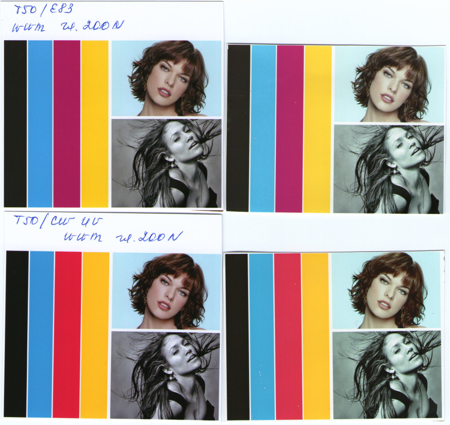

WWM, Кстати, а подобного теста по колорвэям и Е83 не производили? Когда то речь заходила о них.
И по поводу тестов. А не проводилось ли сравнительное тестирование Е83 и Инктеков, Инкмейтов на микропористых бумагах, таких как тот же Ломонд Суперглосси, Колорвэй шелк, суперглянец с малиновым яблочком на этикетке.
| Сообщение #3042 Отправлено 23 января 2017 - 12:28
На бумаге Колорвей точно никаких тестов здесь выложено не было.
А все остальное где-то здесь есть. А что именно интересует? Светостойкость или цветопередача? Или что-то другое?
| Сообщение #3043 Отправлено 23 января 2017 - 12:40
WWM, больше цветопередача, ну и светостойкость тоже. Из очень маленького опыта могу сказать, что на шелке от колорвея результат получается довольно неплохим. И красный получше выглядит, чем на простых глянцах, и светостойкость тоже неплохая.
| Сообщение #3044 Отправлено 23 января 2017 - 13:26

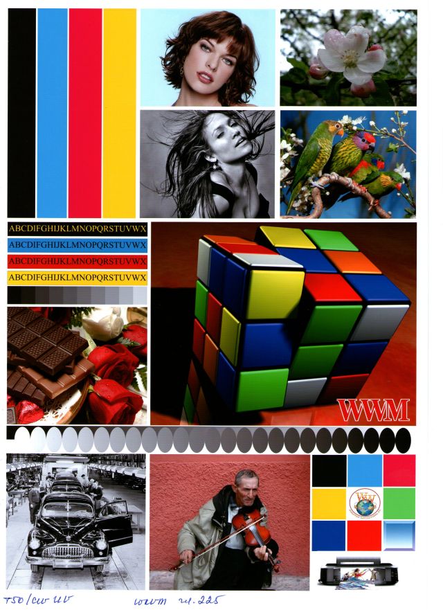

Т.е. Вы сначала не поверили. Понятно, что лучше один раз увидеть, чем 100 раз услышать.
Мы на данную тему специально и статью на сайт написали под названием "Разные чернила WWM для одного и того же фотопринтера EPSON. Какие выбрать?". Ведь из пользователей принтеров Т50/Р50 не все печатают фото на премиум носителях, кто-то на простых и недорогих глянцевых и матовых, а кто-то вообще не печатает на фотобумаге, а только на простой офисной. Каждому свое. В том числе и чернила соответственно требованиям по печати и кошельку.
Есть в архивах полные тесты на разной бумаге. Сорри, сейчас некогда поднимать архивы.
Для общего понимания можем дать то, что оказалось под руками (в электронном виде хранилось).
Например, на простом глянце маджента (в отличие от темной Е83) колорвей даже оранжевая. Выцветание есть, конечно. Не пигмент все-таки.
