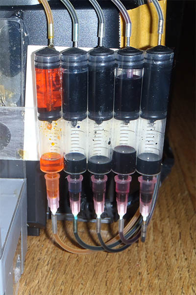

Итак, EV100 чернила закончились, промыта СНПЧ, ПГ не промывалась, залиты Е83.
После установки требуемых уровней, произведена штатная прочистка.
Пока все дюзы есть.
Пробная печать на разных бумагах, выбирая в драйвере Эпсон Премиум Глосси, по совету спецов из WWM действительно, дает приемлемую картинку и сносный баланс серого.
Посмотрим, что будет далее с черными чернилами.
