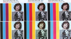

А пока что можем предложить взглянуть на прошлогодние результаты. В нашей базе нашлись тесты на дешевой бумаге NewTone Glossy 200 g/m2. Сканированные изображения до (сверху, как всегда) и после облучения в камере искусственного старения выглядят следующим образом:

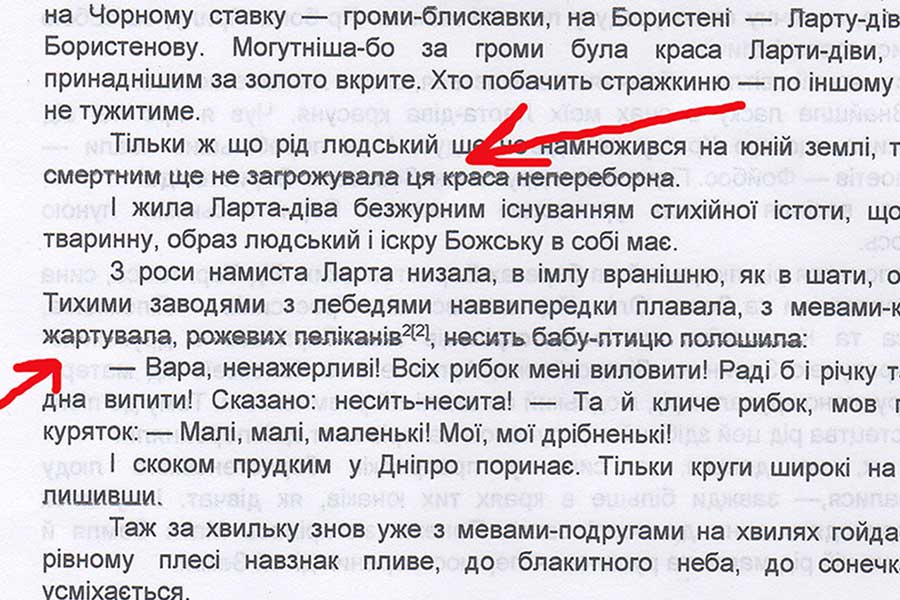

|    Сообщение #837 Отправлено 15 февраля 2013 - 17:22   Aliado
будут проблемы с дюзами черного, али нет...
У меня начались как только поток текста пошел по 50 - 100 стр за раз, но полностью не пропадают. На днях выложу сканы.
|    Сообщение #838 Отправлено 15 февраля 2013 - 23:12   ЮрецАл
• CW UV уступают чернилам Е83, в первую очередь, по светостойкости в пурпурных/красных тонах,
Спасибо за результаты тестирования. Действительно, Колорвей чуть похуже WWM, особенно заметно на выцветании ч\б портрета на примере, да и цветной портрет тоже похолоднее выглядит. А вот полоска магенты на WWM какой то фиолетовой выглядит.

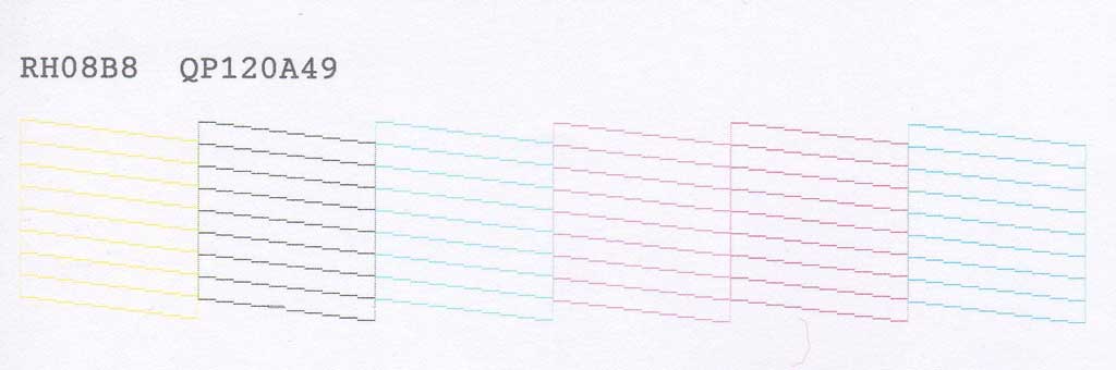

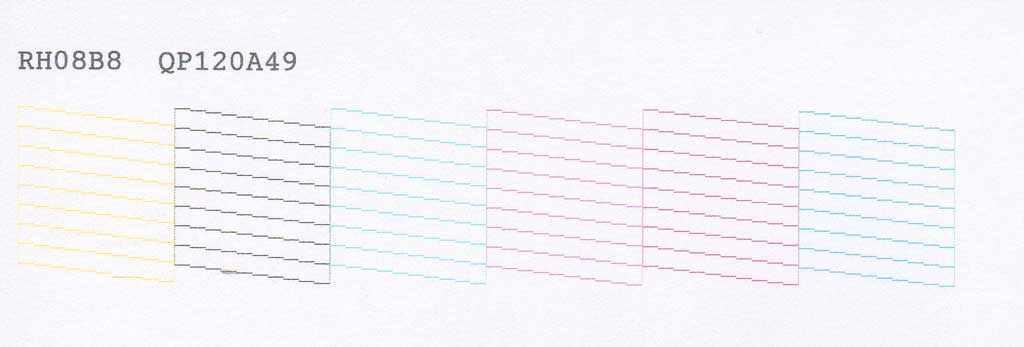

|    Сообщение #840 Отправлено 18 февраля 2013 - 12:45   Aliado
Вот здесь четко видно почему были проблемы с текстом, то одна дюза проблемная, то другая
Прикрепленное изображение: img020.jpg
