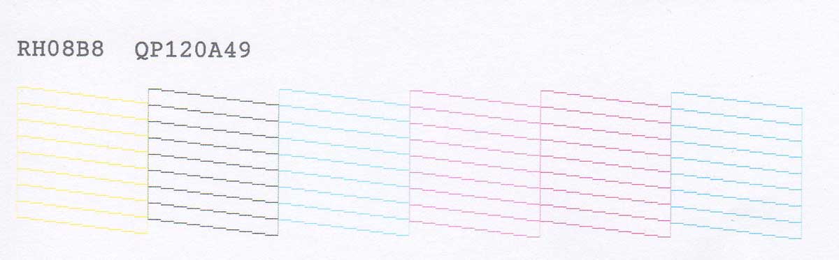

|    Сообщение #842 Отправлено 18 февраля 2013 - 13:22   Aliado
что такое «обычный» режим в Вашем случае?
Изображение Изображение
|    Сообщение #843 Отправлено 18 февраля 2013 - 13:34   WWM
то одна дюза проблемная, то другая
В таком случае можно рекомендовать прочистить головку снизу. Возможно, бумажная пыль мешает, что неудивительно при таких потоках печати на простой бумаге.
|    Сообщение #844 Отправлено 18 февраля 2013 - 13:37   Aliado
После дозаправки и прочистки все стало на свои места, постараюсь не печатать большими потоками.

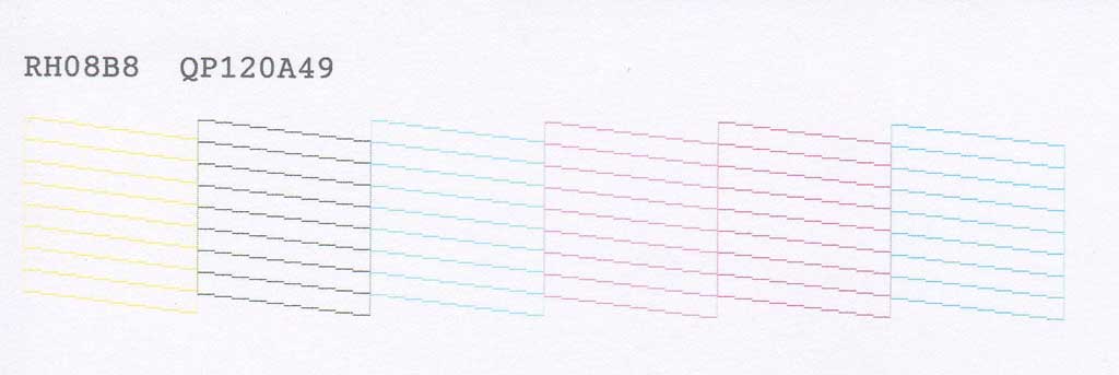

вчера вечером печатал поток из 50 листов текста, никаких дефектов не обнаружено
Прикрепленное изображение: img024.jpg
будем считать что это была ложная тревога, с черным все нормально
