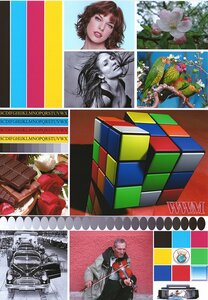

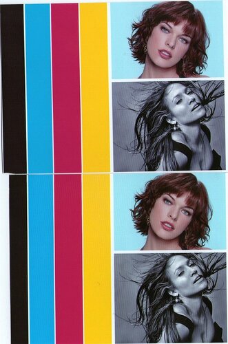

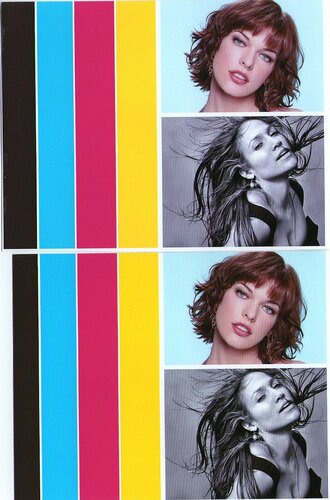

Результаты тестирования Ваших образцов на выцветание.

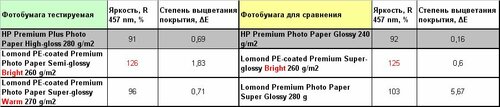

Итак, были получены образцы, отпечатанные на 3 видах микропористой фотобумаги:
1. Hewlett-Packard Premium Plus Photo Paper High-gloss 280 g/m2
2. Lomond PE-coated Premium Photo Paper Semi-glossy Bright 260 g/m2
3. Lomond PE-coated Premium Photo Paper Super-glossy Warm 270 g/m2
Изображение Изображение Изображение
(Учитите, что сканер также вносит свою лепту в цветопередачу).
Должны сказать сразу, что бумага выбрана разная по природе, поэтому тем более будет интересен результат тестирования. Носитель от НР практически не содержит оптически отбеливающих веществ (ООВ) в покрытии. Визуально цвет покрытия определяется как средне-белый. Полуглянцевый носитель Lomond имеет «ослепляюще» яркий белый цвет покрытия из-за наличия значительного количества ООВ. Покрытие бумаги премиум глянцевая Lomond c пометкой Warm (теплый) имеет приятный кремоватый оттенок. Тем не менее, спектрофотометр для нее показывает достаточно высокую яркость – 96 %, что может говорить о том, что там присутствует небольшое количество ООВ одновременно с подкрашивающим веществом.
Для сравнения результатов уместно взять следующие носители из протестированных нами (см. таблицу). По крайней мере, для НР однозначно.
Эксперимент показал, что тестируемая фотобумага обладает лучшими свойствами по сравнению с уже испытанными аналогами – изображение получается более стабильным к выцветанию. Худший результат остается Lomond Super Glossy 280 Bright, лучший результат – HP Premium Hi-Glossy 280. Неплохие результаты показывают также HP Premium Glossy 240 и Lomond Super-glossy Warm 270, и могут быть рекомендованы как наиболее подходящие для печати долгосрочных фотографий.

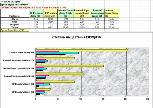

Визуализация выцветания в том же порядке носителей слева направо (отпечаток после выцветания внизу):
|    Сообщение #784 Отправлено 28 января 2013 - 14:49   Aliado
лучший результат – HP Premium Hi-Glossy 280. Неплохие результаты показывают также HP Premium Glossy 240 и могут быть рекомендованы как наиболее подходящие для печати долгосрочных фотографий
Только вот одна проблема с этой бумагой - полное отсутствие влагостойкости,а так для портретов под стекло вполне подойдет. В общем НР с первым профилем пока дает хороший результат и чернила впитываются полностью, если так будет и дальше то наверное куплю этой бумаги еще пока она есть по смешной цене. Что касается ломонд полуглянец, разрезал лист А4 и напечатал четыре фото с новыми профилями, больше понравился последний с номером 6.

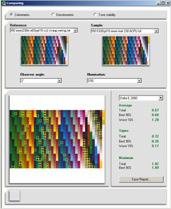

Просканируем мишени, создадим профили (d50) и сравним их как по цветовым параметрам, так и визуально при печати.
Ранее у Алексея Шадрина указывалось, что опция «Управление цветом отключено» была явно лишняя в более ранних версиях программы Photoshop и ее разработчик исключил за ненадобностью в CS5/CS6 http://forum.rudtp.r...&highlight=acpu

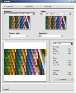

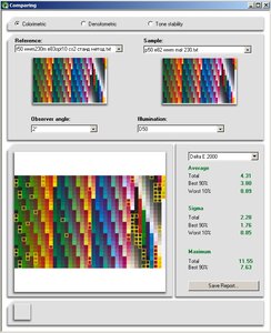

И мы находим подтверждение этому! Разница в цвете сканированных мишеней минимальна и Delta E, можно сказать, находится в пределах ошибки измерения. Например, сравнение метода 3 и 4 для WWM матовой 230. Печать тестовых изображений с полученными профилями показывает правильную цветопередачу, ровную серую шкалу и т.д., но все же присутствует какая-то тень различия между ними.
И эта тень более четко просматривается на светлых фотографиях. (Жаль, что посредством сканирования нельзя передать реальное положение вещей. Тем более, что сканер пришлось сменить на MG8140, так как SX130 стал давать сканы в явную мелкую полосочку).
Таким образом, даже такая минимальная разница в цветовых характеристиках (dE), как получилась при печати мишени по методу 3 и 4, все же сказывается на качестве готового профиля.

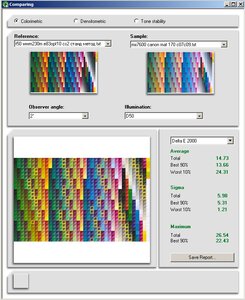

Чтобы понять, насколько разница в цвете патчей может быть иной, сравним данные, полученные для Е83 по стандартной методике профилирования, с аналогичными для других водорастворимых чернил Е82 на той же бумаге: значения отклонений цветовых координат выросли (больше 3) и стали хорошо заметными для глаза. И, наконец, катастрофическая разница в цветовых координатах может быть продемонстрирована на примере сравнения с пигментными чернилами С07/С09 на принтере Canon MX7600:

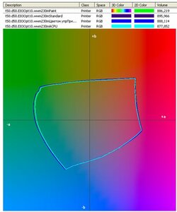

Утилита ACPU не позволяет напечатать мишень нужного размера, но спектрофотометр просканировал и такую мишень. В результате имеем аналогичное минимальное отклонение по цвету! Мало того, печать мишени с использованием программы Paint также позволяет сделать то же самое. Какова же была роль Photoshop при печати мишеней вообще??
Сравнение цветовых охватов показывает, что разница небольшая, но максимум все-таки в руках стандартной методики.

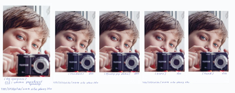

|    Сообщение #796 Отправлено 30 января 2013 - 15:53   ЮХа
Чтобы не засорять эфир многочисленными изображениями, приведем только в качестве примера портрет, распечатанный без профиля и с профилями,
А какое изображение хорошее?
  • Прикрепленное изображение: Снимок экрана 2013-01-30 в 17.50.27.png
|    Сообщение #797 Отправлено 30 января 2013 - 16:10   WWM
Хорошее - понятие чисто субъективное. В подписи к этим изображениям обозначено, с помощью какой программы печатались мишени. Различия в тонких оттенках очевидны, но серый клин ровный в каждом случае. Хотите - выложим соответствующие этим фотографиям тестовые изображения? Выберите для себя лучшее. Наше мнение - все профили достойны того, чтобы применяться в качестве некоего универсального профиля под данные принтеры модели Т50. Более требовательные пользователи захотят профилировать конкретно свою систему печати, состоящую из конкретного принтера с таким-то серийным номером, такой-то партии чернил и такой-то партии/пачки бумаги.

|    Сообщение #800 Отправлено 30 января 2013 - 17:01   ЮХа
Различия очевидны, естественно. Но где самое лучшее "различие" :)
