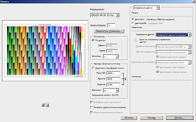

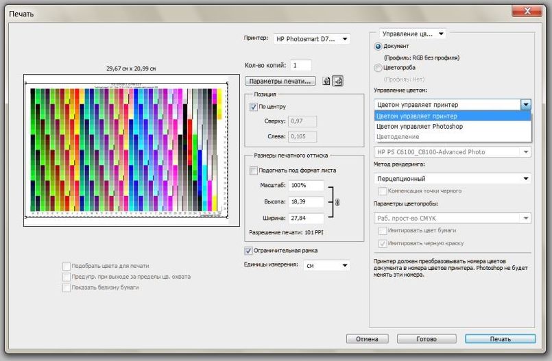

|    Сообщение #745 Отправлено 24 января 2013 - 12:40   WWM
нет. Выше Вы дали скриншоты настроек при печати с профилем. Левое - это настройки фотошоп, надо понимать? Прикрепляем его ниже слева. В нем есть опция Управление цветом. Разверните список - что там есть на выбор? В программе версии CS5 это выглядит так (прикрепляем справа).
  • Прикрепленное изображение: Ваше окошко.jpg
  • Прикрепленное изображение: Photoshop CS5.jpg
|    Сообщение #746 Отправлено 24 января 2013 - 13:28   Aliado
Все тоже как и в CS5
|    Сообщение #747 Отправлено 24 января 2013 - 13:59   WWM
Хм... А как же Вы печатали мишени?? Отключение управления цветом отсутствует! Вот почему профили не получились.
В более ранних версиях была такая возможность (прикрепленное изображение).
Теперь или специальным приложением ACPU придется воспользоваться или использовать старую версию Photoshop, если хотите печатать с профилем.
Мы не производим конвертерных профилей, только прямые.
  • Прикрепленное изображение: Photoshop CS3.jpg

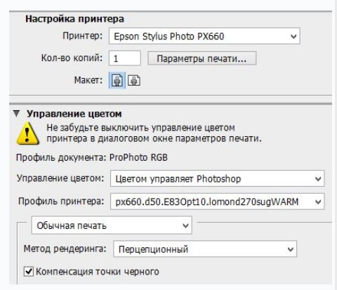

Сейчас после настройки монитора и более детального рассмотрения фото (портрет сделанный на улице) напечатанном на ломонде A4 супер глянец при дневном освещении, кожа выглядит идеально а вот при комнатном освещении немного желтоватая но это скорее всего специфика освещения. На Ломонде полуглянец (фото сделанное в комнате у окна) где более сильный контраст между светами и тенями, в тенях, фото очень темное, а тон кожи при дневном освещении также нормальный. Скорее всего это специфика ваших чернил, на картинках которые вы выкладывали ранее это видно в сравнении с другими чернилами ваши темнее, насыщенней. Есть у меня портрет напечатанный на Ломонде полуглянец чернилами ink-mate 290 сейчас распечатаю такой же вашими чернилами что бы было с чем сравнивать. Сколько времени нужно на стабилизацию ваших чернил?
вот с такими настройками я печатал мишени
Изображение Изображение
|    Сообщение #749 Отправлено 24 января 2013 - 14:25   WWM
С чего вы взяли что они не получились.
Потому, что они не могут получиться теоретически. Сначала требуется напечатать мишень без какого-либо управления цветом, как есть напрямую, чтобы впоследствии создать программу ПРАВИЛЬНОГО управления цветом, сравнивая цветовые оттенки патчей со стандартом.
Да и Вы говорили выше, что не все так хорошо получилось, как хотелось.
неправильно. В настройках программы Photoshop следует выбрать "Управление цветом отключено" http://wwm.ua/media/...6-tsv_epson.pdf, а у Вас его нет. Вы передали право управлять цветами принтеру и напечатали фото с профилем Epson.
|    Сообщение #750 Отправлено 24 января 2013 - 14:35   Dimka66
Aliado
В последних версиях фотошопа нельзя отключить управление цветом, рекомендуется печать с помощью утилиты ACPU.

В настройках программы Photoshop следует выбрать "Цветом управляет фотошоп"
Тогда нужно выбрать профиль печати, а вы говорите что мишени нужно печатать без управления цветом.
И те инструкции которые у вас на сайте безнадежно устарели я сомневаюсь что кто то еще пользуется CS2
у меня в CS6 нет "управление цветом отключено"
