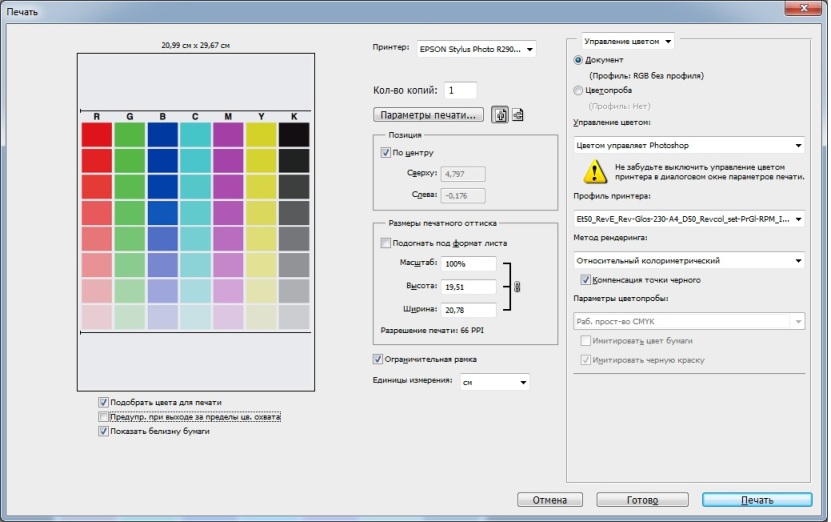

|    Сообщение #764 Отправлено 24 января 2013 - 17:57   Vity@s
Ну да...
Прикрепленное изображение: Безымянный1.jpg
На первый взгляд кажется что будет печатать без управления цветом если поставить галочку на "цветопрорба", а нет - кок ставлю, присваивается некий профиль из настроек управления цветом.

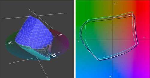

По уже имеющимся у Вас профилям давайте посмотрим цветовые охваты. Для сравнения возьмем охват Е83Opt10 на Epson Premium Glossy 255 (на принтере Т50).
Судя по абсолютной величине охвата Volume, на Lomond Semi-glossy 260 получен лучший результат, а Lomond Super-glossy 270 Warm – наименее подходящий носитель в аспекте величины охвата и, соответственно, максимальной реалистичности фотографий. Хотя носитель НР как-то визуально выделяется не в лучшую сторону.
