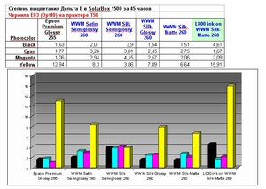

Что касается глянцевой бумаги WWM плотностью 225 г/м2, то да - она хороша, но будьте готовы, что выцветать отпечатки будут так же, как и на других обычных глянцевых носителях. Лучше фотографии хранить в альбоме.
Из микропористых носителей мы бы Вам рекомендовали Шелковисто-глянцевую 260, Шелковисто-Матовую 260, Сатиновую полуглянцевую 260, Шелковистую полуглянцевую 260. При печати, например, на последней даже на термоструйном принтере, несмотря на взрывообразность генерирования капель, они не растекаются на носителе, а остаются круглыми по форме, что способствует улучшению качества/разрешения печати:
Epson XP-103,Claria Home ink Canon PIXMA iP4840,WWM C10/C11
Предвосхищая Ваш вопрос насчет белесых «усиков» объясняем, что на микрофотографиях видны отблески текстуры покрытия в свете лампы микроскопа.
Кроме великолепной цветопередачи на этих носителях, Вы получите хорошую светостойкость отпечатков. Для наглядности даем данные по светостойкости и диаграмму:
К сожалению, нам так и не удалось подобрать условия сканирования отпечатков для этого типа фотобумаги без искажения. Максимально близкий к реальному выглядит так (на сатиновой полуглянцевой 260):

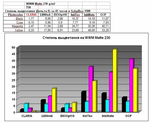

Готовы результаты по выцветанию чернил InkTec и InkMate на бумаге WWM Matte 230, и теперь можем представить данные в привычном виде (как и для других видов фотобумаги):
Следует отметить, что в тестирование была включена бумага 3 видов торговой марки WWM НЕ-китайского происхождения. Этими результатами мы хотели бы развеять миф о том, что «благородное» происхождение фотобумаги является гарантией хорошей светостойкости отпечатков.
Если Вы при печати мишеней на профилирование придерживались нашей инструкции, то и использовать готовые профили следует по инструкции, выложенной там же http://wwm.ua/suppor...rofilirovanie/. Судя по Вашему краткому описанию все должно быть правильно. Главное для Вас - запомнить, какие настройки принтера Вы выбирали при печати мишени. Они же и остаются. А как Вы вели съемку и какую выполнили предварительную подготовку файла совершенно не важно. Если Вы правильно видите цвета на Вашем калиброванном мониторе, то и напечатать с профилем должны правильно. Если что не так - давайте искать ошибку.
