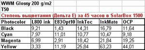

Итак, еще одна глянцевая бумага для тестирования светостойкости разных чернил – WWM Glossy 200.
Она содержит приблизительно столько же ООВ, как и другие протестированные глянцевые носители. По степени выцветания покрытия бумага занимает промежуточное место между Epson Glossy 190 и ColorWay High Glossy 210:
Но будет ли эта бумага занимать такое же промежуточное место по выцветанию фотографий, напечатанных на ней?
Данные по выцветанию:
Сравнение с предыдущим носителем на диаграмме:
Видно, что, несмотря на похожие тенденции выцветания, есть все-таки различия. Хотя при таких величинах степени выцветания это уже не играет никакой роли.
