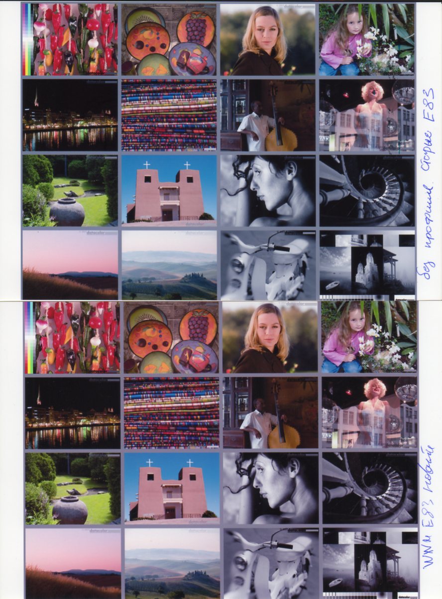

|    Сообщение #661 Отправлено 10 января 2013 - 18:22   Евгений26
два отпечатка.
Бумага Эпсон Глосси 225.
Один и тот же принтер.
Одни и те же настройки печати, а это Эпсон Глосси в типе носителя, цветокоррекция - Насыщенный Эпсон.
Чернила Е83 двух вариантов, старые и новые.
Прикрепленное изображение: img001.jpg
Простите мне мой дохлый сканер давно снятого с производства мфу, но где краснота - видно.
В реале, глазами, это еще заметней.
Не хочу доказывать, как выше про камеру, там типа априори, не обсуждается... но все же, цветопередача уплыла.
За сим, сорри, спорить более на эту тему не буду.

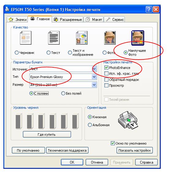

Наши рекомендации сводятся к тому, что:
• Прежде, чем отсылать уже напечатанную мишень на профилирование, все-таки попробуйте выполнить печать Вашего изображения и нашей тестовой страницы с такими настройками (рекомендуемыми нами для печати на ВСЕХ носителях с глянцевой/полуглянцевой поверхностью), понаблюдайте за присутствием/отсутствием посторонних оттенков. Не используйте опцию Коррекция цвета/Насыщенный Epson. Чуть позже выложим расширенное обоснование для Вас и Евгения.
  • Прикрепленное изображение: Настройки печати на глянцевых носителях.jpg

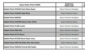

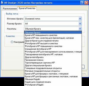

По правильному подбору настроек при печати не оригинальными чернилами и/или на не оригинальной бумаге
Давайте обсудим этот вопрос немного детальнее. Ниже мы излагаем нашу точку зрения для обсуждения. Сразу приносим свои извинения, что это не получилось в двух словах. Но для лучшего понимания нашей позиции мы постарались расставить акценты по ходу изложения.
Печать на новом принтере
Итак, всем известно, что при установке драйвера принтера в папку Color на жестком диске попадают цветовые профили для печати оригинальными чернилами (в нашем случае Epson Claria Photographic) на оригинальной бумаге. Обычно пользователь не догадывается о существовании профилей, так как загружаются они без его ведома. Здесь и далее будем говорить о некотором усредненном, не очень продвинутых пользователей, которых (согласитесь) большинство.
Когда необходимо напечатать фотографию, например, на Epson Premium Glossy 255, то мы выбираем в опциях настроек Epson Premium Glossy, не задумываясь над тем, что при этом автоматически подтягиваем в работу специальный цветовой профиль для этой бумаги из папки Color. Получаем наилучший результат из других возможных вариантов. А не было бы профилей – получили бы печать без управления цветом (так печатаются мишени для профилирования). Если печатать в таких условиях фотографии, то изображение на выходе будет выглядеть темным, грязным и неестественным - примерно так:
T50/E83Opt10/Epson Glossy 225 без управления цветом
Печать первых фотографий чернилами не-Epson и/или на бумаге не-Epson
Теперь представим, что пользователь меняет бумагу на другую (совместимую, не-Epson) и/или чернила – на другие, не-Epson. Даже в случае незнания о существовании готовых профилей от Epson в папке Color, но, определив тип носителя на глаз (или прочитав написанное на упаковке), пользователь интуитивно выбирает:
• Epson Premium Glossy для премиум глянцевых или супер-глянцевых и подобных носителей,
• Epson Premium Semiglossy для полуглянцевых,
• Epson Matte для всех матовых,
• Epson Glossy для обычных глянцевых и….ВСЕ.
Остальные виды бумаги Epson в перечне остаются обычно невостребованными (в частности, Epson Photo или Epson Photo Quality Inkjet). А если говорить о принтерах Canon или НР, то при печати невостребованными остается еще больше опций:

Чтобы не терять часть охвата при смене носителя многие производители фотобумаги рекомендуют использовать настройки печати Premium Glossy при печати также и на других носителях с глянцевой поверхностью. Например, так поступает известный производитель бумаги класса FineArt TECCO:
Фотобумага Рекомендуемые настройки печати:

Давайте не терять часть охвата, печатать с бОльшим разрешением, с лучшим балансом цветов. Для этого необходимо прислушиваться к рекомендациям производителя чернил по их применению. WWM рекомендует использовать чернила собственного производства Е83:
- для печати на любых глянцевых/полуглянцевых носителях - настройки Epson Premium Glossy/PhotoEnhance,
- на всех матовых носителях - Epson Matte/PhotoEnhance.

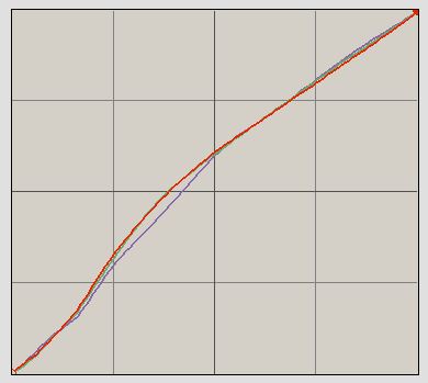

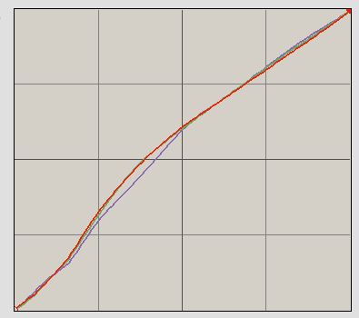

|    Сообщение #667 Отправлено 11 января 2013 - 16:21   Евгений26
При всем уважении, за такой труд...
Что из себя представляет "Родной" профиль для Эпсон Премиум Глосси?
Да тоже самое, что и для Глосси и для Других подобных, кроме матовых бумаг.
Скажу более, что у всех Клария принтеров кривые в таких профилях - одинаковые.
Вариант для Глосси:
Прикрепленное изображение: Glossy.JPG
Вариант для Премиум Глосси:
Прикрепленное изображение: PremiumGlossy.JPG
Найдите 10 различий!
А все различие в драйвере принтера, в этой чертовой, темной коробочке.
При переключении типа бумаги в драйвере меняется лишь полив чернил, отсюда и меньшие охваты на глосси и большие на премиум глосси.
И поливать глянцевую бумагу большим количеством чернил, чем она способна удержать для большего охвата - сомнительное дело.
Все это уже года три назад вывели и опробовали.
Поэтому ставить для всех бумаг один тип в драйвере - не наш метод!
Все ИМХО и даже не претендую ни на что.
