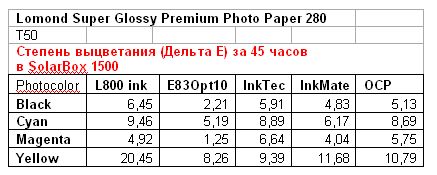

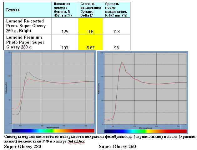

Очередная порция результатов сравнительного тестирования на светостойкость готова.
Бумага № 8- Lomond Super Glossy Premium Photo Paper 280 g/m2.
Описание на упаковке то же самое, что и на бумаге плотностью 260: «…чернила мгновенно впитываются и высыхают. полученные отпечатки безупречны по качеству и устойчивы к внешним воздействиям. рекомендуются для профессионального использования…».
Но так ли они идентичны по свойствам?

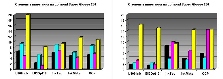

Сначала сравним характеристики самой бумаги, а именно сравним яркость покрытия и его устойчивость к выцветанию.
Видно сразу, что покрытие у данного носителя совсем другое – содержит меньше ООВ, но гораздо больше выцветает. Соответственно, следует ожидать более сильного влияния на процессы выцветания фотографий.
Практический результат следующий (см. прикрепленную табличку с данными по выцветанию чернил ниже).
Сравнение выцветания на диаграммах более наглядно (прикреплено).
Получается ярчайший пример того, что ни с яркостью (наличием ООВ), ни выцветаемостью покрытия бумаги нельзя установить какую-то общую зависимость для ВСЕХ ЧЕРНИЛ ОДНОВРЕМЕННО. Каждые чернила повели себя как отдельный «индивидуум». Например, для оригинальных чернил Epson L800 фотобумага Lomond Super Glossy 280 оказалась крайне неподходящей – чернила выгорели больше, чем на любой другой бумаге (№1-7, результаты описаны выше), а фотография, напечатанная чернилами E83Opt10 впервые «покраснела» после воздействия УФ. Для чернил ОСР и InkMate данный носитель оказался более подходящим, чем Super Glossy 260, так как равномерное выцветание чернил разного цвета менее заметно глазу, чем выборочное по отдельным из них. Для InkTec – меньше всего влияния смены бумаги.
Все – лично наше впечатление как наблюдателей и оно может не совпадать с Вашим.

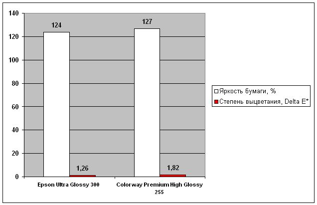

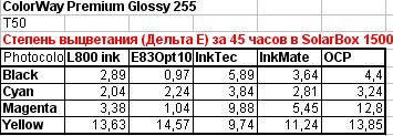

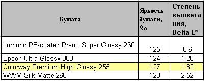

Фотобумага ColorWay Premium Glossy 255 g/m2 - № 9 в нашем списке носителей, вовлеченных в сравнительное тестирование фотографий на выцветание.
На упаковке бумаги указано много характеристик, в том числе – «Светостойкость 20 лет» (первое прикрепленное изображение).
Проверим практическим путем, что это значит.
Итак, сама бумага содержит достаточно много ООВ (судя по величине яркости), и степень его выцветания не высокая. В таблице объединены виды фотобумаги (из протестированных), близкие по этим параметрам. На диаграмме – самый близкий по показателям пример – Epson Ultra Glossy 300.
После 45-часового облучения образцов печати в камере SolarBox 1500 получены результаты близкие к тем, что получены на Epson Ultra Glossy 300. Таким образом, эти виды фотобумаги похожи между собой не только по яркости и степени выцветания покрытия, но и по влиянию химии покрытия на процессы выцветания фотографий. Однако судя по полученным результатам, указанные на упаковке 20 лет светостойкости не соответствуют действительности и скорее относятся к разряду теоретических «при хранении в закрытом альбоме в темном месте».
Готова следующая порция результатов.
