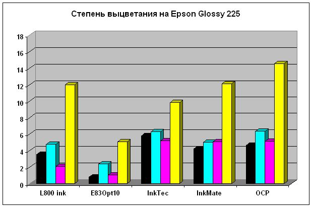

Имеем еще новости для Вас.

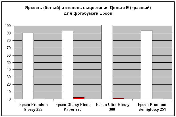

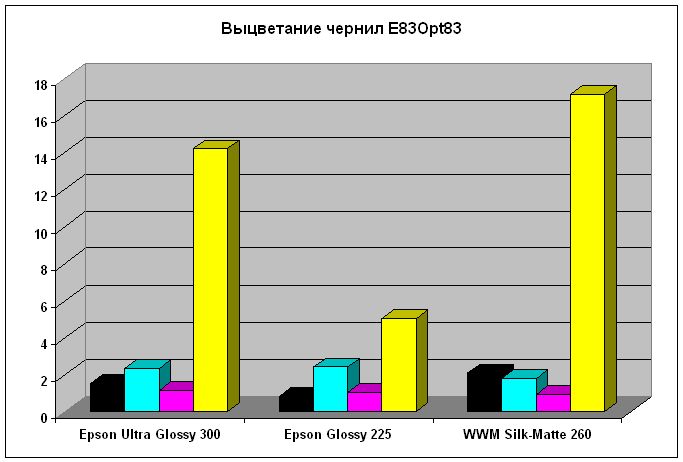

Фотобумага № 6 в сравнительном тестировании чернил: Epson Glossy 225.
Информация от производителя:
«Плотная глянцевая фотобумага с полимерным покрытием, предназначенная для печати высококачественных фотографий».
На упаковке имеется четыре звезды качества **** .
Яркость покрытия фотобумаги Premium Glossy 255, Premium Semiglossy 251 и Epson Glossy 225 на уровне приблизительно +/- 90 %, но степень выцветания у фотобумаги премиум класса практически нулевая по сравнению с 2,19 % для Epson Glossy 225. Т.е. ООВ в ней мало, но оно частично выцветает под действием УФ – ниже показан спектр отражения до (черная линия) и после (красная линия) экспозиции УФ на протяжении 45 часов в SolarBox.
Таким образом, имеем шанс проверить - что же больше влияет на выцветание чернил:
• наличие большого количества ООВ, но устойчивого к выцветанию (как в случае Epson Ultra Glossy 300),
• наличие небольшого количества ООВ, но частично выцветающего (Epson Glossy 225),
• наличие большого количества ООВ, но частично выцветающего (как в случае WWM Silk-Matte 260).
Например, для наглядности, рассмотрим одни и те же чернила на трех носителях на одной диаграмме:
Таким образом, диаграмма подтверждают логический вывод: чем больше ООВ в покрытии бумаги и чем менее оно устойчиво к выцветанию, тем короче жизнь фотографии в условиях освещения.

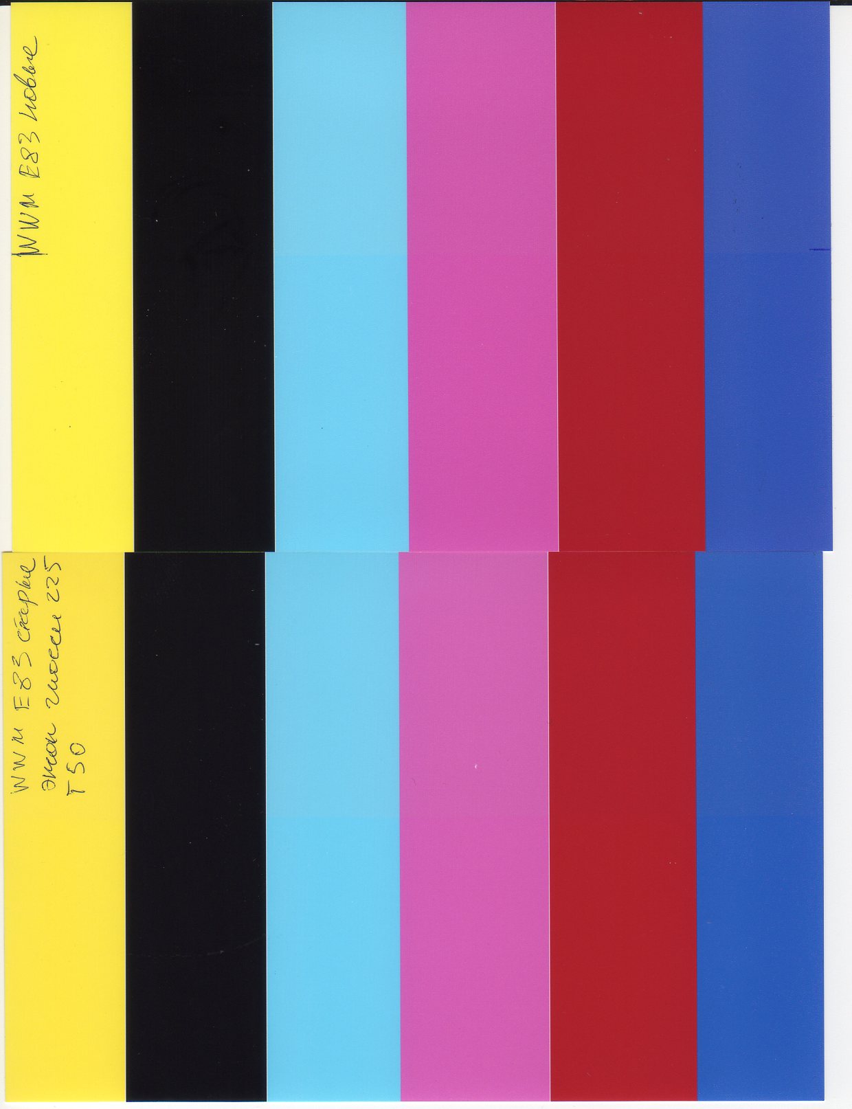

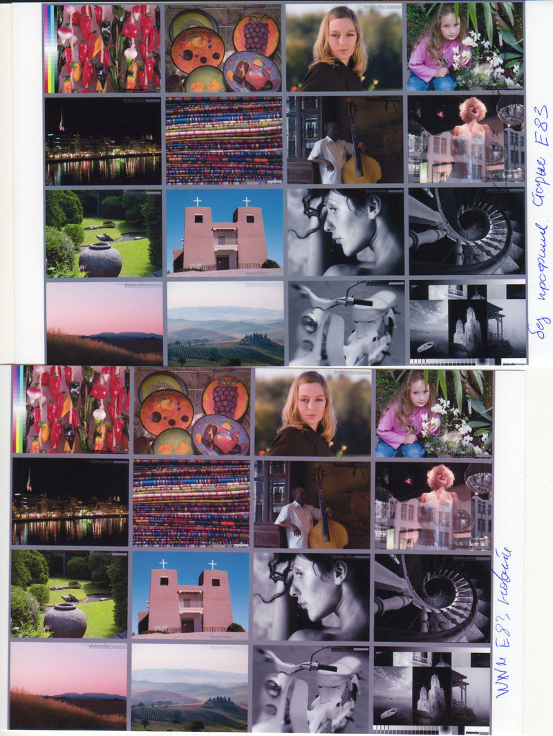

|    Сообщение #583 Отправлено 19 декабря 2012 - 16:35   Евгений26
демонтировал ПГ.
Промыл методом обратного отсоса.
1 дюза появилась, две кривоструй, одна отсутствует напрочь.
Мне трудно с чем то связать такое.
Возможно, в ПГ уже была грязь, а я для чистоты эксперимента промыл Мистер Мускулом.
Вообщем, вряд ли это вина чернил WWM.
Скорей всего так совпало.
Не надо было мыть...
простим отсутствие пары дюз черного.
Сравним старый вариант E83 и новый.
Прикрепленное изображение: img075.jpg
Верхний отпечаток старые образцы, внизу новые.
бумага Эпсон Глосси 225.
В драйвере Глосси, фото РПМ и цветокоррекция насыщенный эпсон.
Старые зеленят чернилки, новые краснят.
Кому как нравится...
распечатал полосатый образец.
День подожду и светану лист со старыми чернилами, и с новыми для сравнения.
Постройка профилей отметается, ибо с двумя отсутствующими дюзами будет погрешность огого!
Поэтому ограничимся визуальным тестом.
Добавлю, на пористых бумагах действительно, стабилизация идет на глазах. Лучше, чем на старом варианте.
Но я за старый вариант. Проверено. Работало. И даже лучше подогнаны были в цвет.
ВСЕ ИМХО и не более того!

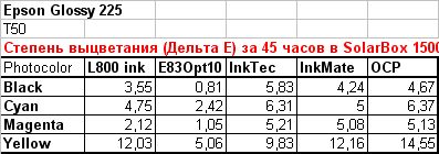

|    Сообщение #584 Отправлено 20 декабря 2012 - 08:16   WWM
С добрым утром!
Извините, вчера случился сбой, из-за которого не удалось выложить материал полностью.
Итак, продолжим по результатам для Epson Glossy 225.

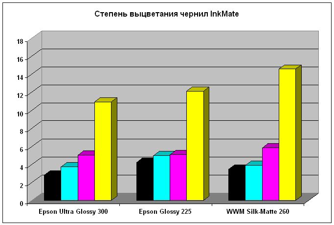

Вчера мы закончили на том, что диаграмма для чернил InkTec подтверждаtт логический вывод: чем больше ООВ в покрытии бумаги и чем менее оно устойчиво к выцветанию, тем короче жизнь фотографии в условиях освещения.
Проверим то же на других чернилах (InkMate) и имеем тот же результат (см. прикрепленную таблицу данных и соответствующую диаграмму).
Общая картина по выцветанию тестируемых чернил на Epson Glossy 225 следующая (данные спектрофотометра в таблице и в виде диаграммы):
  • Прикрепленное изображение: InkMate fading on three papers.jpg
  • Прикрепленное изображение: InkMate fading.jpg
  • Прикрепленное изображение: Epson Glossy 225 data.jpg
  • Прикрепленное изображение: Fading level on Epson Glossy 225.jpg

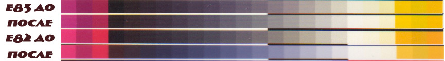

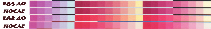

|    Сообщение #585 Отправлено 20 декабря 2012 - 08:49   WWM
Сканированные изображения до и после воздействия УФ представим в несколько другом виде: сверху исходный, снизу – результат выцветания:
Изображение Изображение Изображение Изображение Изображение
Бумага Epson Glossy 225 оказалась хорошо совместимой с чернилами Е83Opt10, степень выцветания даже ниже, чем на Epson Ultra Glossy 300. Проверим вышеизложенный логический вывод еще и на этих чернилах. И он не подтверждается! Выходит, что при выцветании напечатанных изображений важны не только свойства бумаги, но и свойства чернил, что, в принципе, было ожидаемо. Но в одних случаях преобладает первый фактор, а в других – второй.

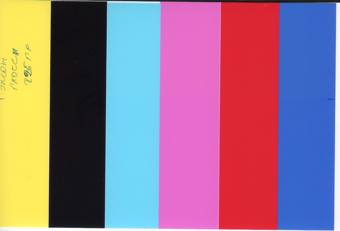

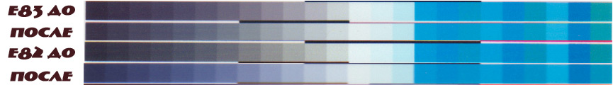

|    Сообщение #588 Отправлено 20 декабря 2012 - 17:02   Евгений26
Ну вот и состоялся торжественный засвет!
Старый вариант Е83 и новый.
Разницы на глаз не увидел, разве что изменилась колористика.
Желтый теперь побледнел, а в циан добавили мадженты.
Зачем - видимо мы не узнаем, но по мне так лучше было на старых образцах.
Вот что получилось, новые образцы сверху:
Прикрепленное изображение: img076.jpg

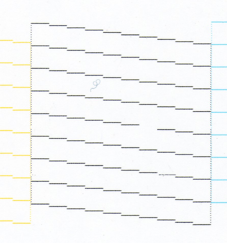

Первая прокачка, мыть не стал ничего, кроме СНПЧ.
Вот что с черным теперь:
Прикрепленное изображение: img078.jpg
Одна дюза подзабита и одной нет.
Все дело в черном Е83.
Предыдущий вообще не вызвал никаких нареканий, кроме цвета.

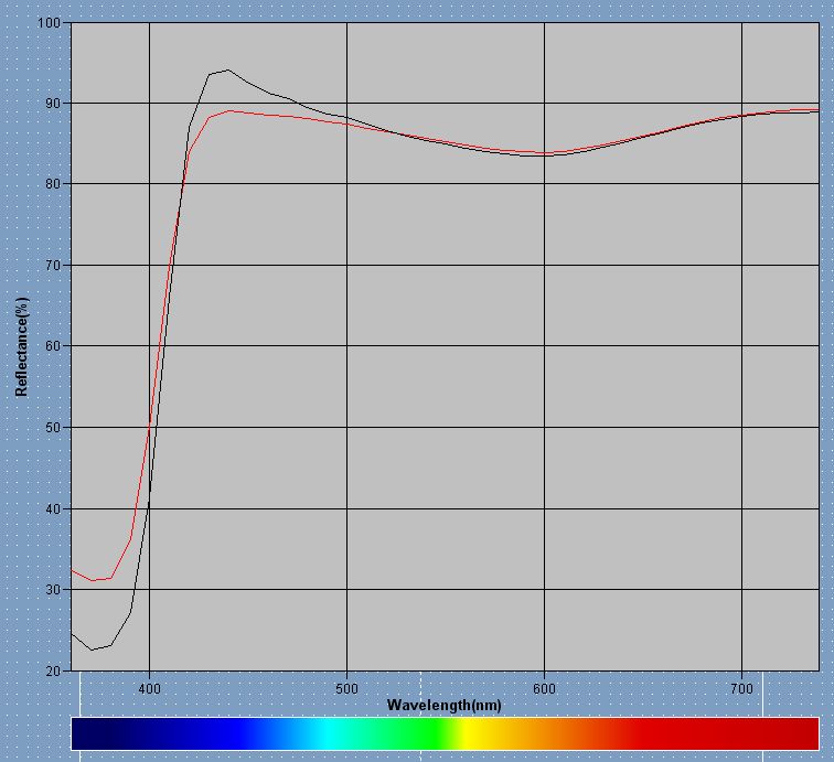

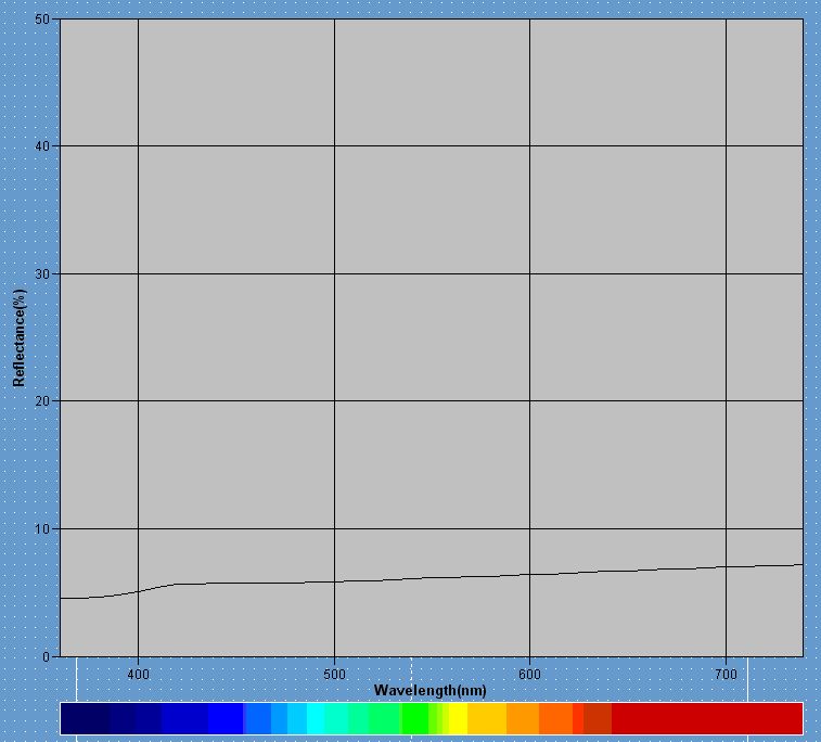

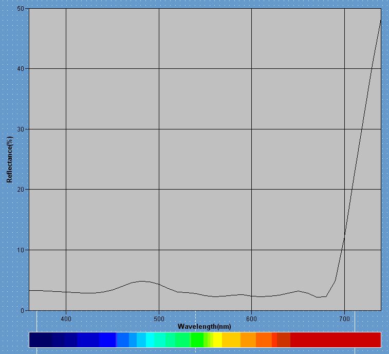

|    Сообщение #593 Отправлено 21 декабря 2012 - 15:13   WWM
Евгений26,
Посторонний оттенок черных чернил есть всегда, и не только в данном случае.
Чисто черных красителей не существует. Черный цвет красителю придает наложение цветов (полос поглощения света) разных участков (конкурирующих или перекрывающихся) в разветвленных системах сопряженных двойных связей молекулы красителя.
Например, ниже прикреплен:
Спектр отражения черных водорастворимых чернил Epson L800 при печати на Epson Stylus Photo T50/Epson Glossy 225).
Данный спектр говорит о том, что черные чернила имеют фиолетовый оттенок, состоящий из (красный+ голубой), так как отражается свет именно в этих диапазонах. При печати этого не видно, но факт будет очевидным, если разбавить чернила водой и понаблюдать оттенок разбавленного раствора.
В том же масштабе (тот же максимум по оси ординат R, %) представим спектр пигментных чернил. Видим практически ровную линию без предпочтительного отражения света в какой-то области видимого диапазона. Поэтому пигмент практически не имеет «цветного» оттенка.
Например:
Спектр отражения света черных пигментных чернил Epson K101 при печати на простой бумаге в режиме «текст и изображение» (прикреплен справа).
Что касается чистоты циана. Дополнительного добавления мадженты в него нет. Вам кажется, что есть по причине разных настроек печати на той же бумаге у нас и у Вас теми же чернилами на том же принтере. Смотрите – справа при настройках Глянцевая бумага кажется, что в циан добавили мадженты по сравнению с левым отпечатком (Премиум глянцевая в настройках):
Да, Вы печатали с одинаковыми настройками (Глянцевая бумага), но РАЗНЫМИ на самом деле чернилами.
И насчет желтого, который (Вы говорите) «побледнел». Чернила остались неизменными по цвету, насыщенности и яркости по сравнению с текущей формулой, которая сейчас в производстве!
Ваши же первые образцы - еще более ранние. Они действительно отличаются немного по цвету при печати, а в бутылке – кардинально. Об этом написано здесь: http://wwm.ua/news/5181/
  • Прикрепленное изображение: Epson L800 black.jpg
  • Прикрепленное изображение: Epson K101.jpg
