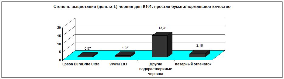

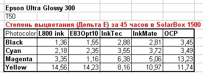

Вы затронули интересную тему – выцветание на офисной бумаге.
Мы изучали выцветание каждого индивидуального цвета чернил (заправляя ими только черный картридж и оставляя остальные пустыми, печатали патчи чистыми СMYK для тестов) именно на простой бумаге. Но данный эксперимент чисто лабораторный. Во-первых, офисная бумага по природе ближе к обычной бумажной основе фотобумаги , на которой никто не печатает. Во-вторых, участков фотографии/изображения, запечатанных на фотопринтере чистыми СMYK - нет. Фотопринтер всегда подмешивает капли других цветов. Так серый формируется смешением цветов, но даже желтый печатается не только желтым.
На обычной же офисной бумаге светостойкость одних и тех же чернил выше, чем на любой фотобумаге. Например:
Светостойкость разных решений для принтеров Epson K101 + лазерный отпечаток для сравнения (45 часов в камере). http://wwm.ua/news/5873/
Ну всё теперь нужно жёлтый от L800 покупать, а все остальные цвета Е83,

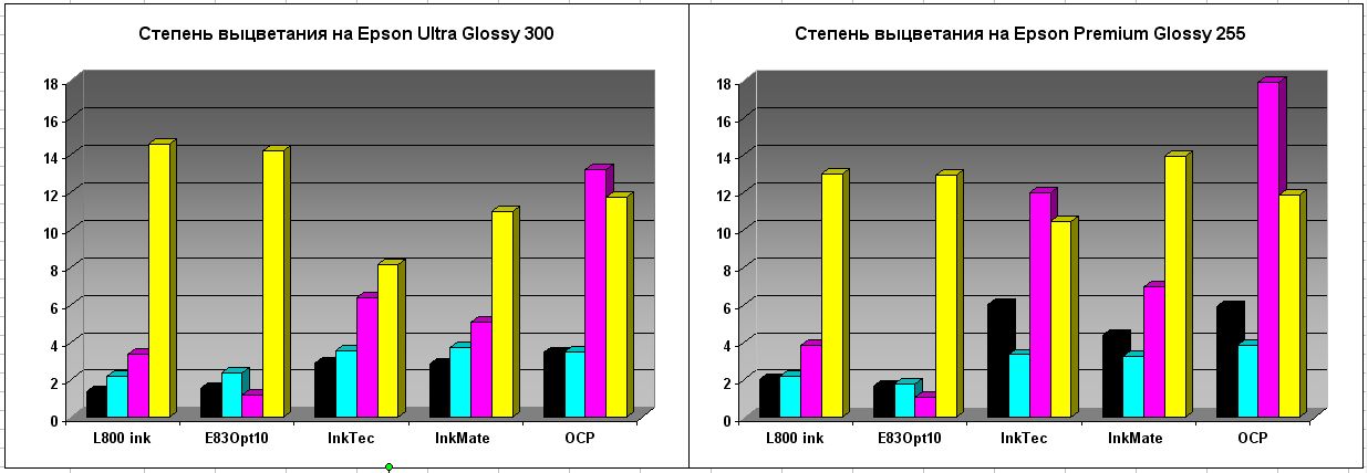

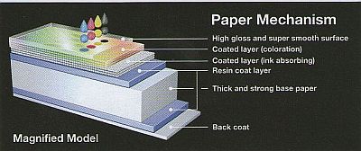

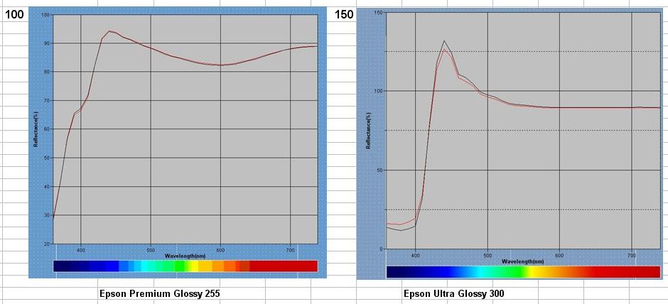

Продолжаем знакомить Вас с результатами тестирования (по мере их готовности).
Фотобумага № 4: Epson Ultra Glossy 300..
Эта фотобумага также относится к категории Премиум. Описание фотобумаги (информация от производителя):
«Высококачественная глянцевая бумага с полимерным покрытием, предназначенная для печати фотографий профессионального уровня. Отличается повышенной плотностью, белизной и высокой степенью глянца».
Таким образом, замечаем в описании появление термина «повышенная белизна».

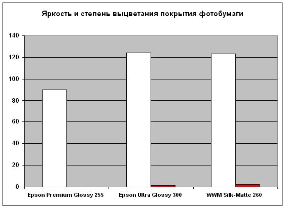

Судя по спектрам отражения света, это действительно разные виды фотобумаги.
Обратите внимание, максимум по оси Y (Степень отражения света R, %) для Ultra Glossy 300 уходит далеко выше отметки в 100 % . Это типичный спектр отражения белой бумаги, содержащей ООВ - оптически отбеливающее вещество с сильной флуоресценцией при 435 нм. Данные по яркости бумаги (здесь и далее будем сравнивать с эталоном - Epson Premium Glossy 255):
*как всегда, черная линия – до, а красная линия на спектре – после выцветания в SolarBox.
В каком из многочисленных слоев в структуре бумаги находится ООВ – можно только догадываться, но, скорее всего в одном или обоих принимающих слоях (coated layer), и при воздействии УФ выцветает, но в очень небольшой степени.
Как отразится наличие ООВ в данной бумаге на выцветании фотографий, напечатанных на струйном принтере?
Значительных отличий не обнаруживается: направление выцветания почти не изменилось для всех испытуемых чернил, по-прежнему «лидирует» по выцветанию во всех наборах желтый цвет.
Визуально – никаких кардинальных отличий по сравнению с Epson Premium Glossy и 255 Premium Semiglossy 251 нет.

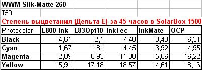

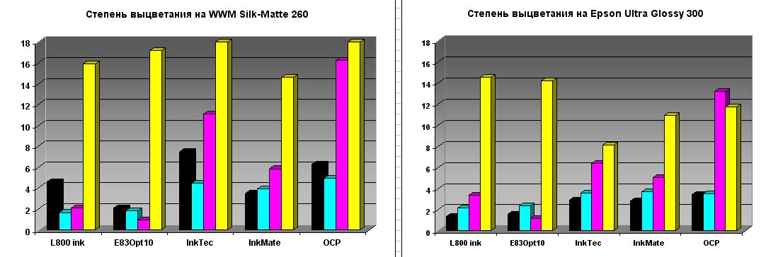

Следующая на очереди – еще одна микропористая фотобумага. Позиционируется производителем для печати профессиональных и любительских фотографий на струйных принтерах.
№ 4 - WWM шелковисто-матовая 260. Бумага содержит приблизительно столько же ООВ, как и Epson Ultra Glossy 300. Но за одинаковое время воздействия УФ оно выгорает немного больше, хотя по-прежнему незаметно для глаза (Дельта Е = 2,52). На диаграмме: белый столбец – яркость (как степень отражения света при 457 нм, %) и красный – степень выцветания (Дельта Е) за 45 часов в SolarBox. Как и прежде, все делается все в одинаковых условиях для правомочного сравнения результатов.
В данном случае будет интереснее сравнивать степень выцветания изображений на данной бумаге не с эталоном Epson Premium Glossy 255, а с Epson Ultra Glossy 300, и проверить – если покрытие шелковисто-матовой фотобумаги WWM выцветает чуть больше, то будет ли и изображение выцветать быстрее? Есть ли такая связь?
Данные спектрофотометра по изменению изображений в таблице.
И соответствующая сравнительная диаграмма подтверждают наличие В ДАННОМ КОНКРЕТНОМ СЛУЧАЕ прямой связи между выцветаемостью покрытия и изображений.
Визуально картинки до и после облучения УФ в камере SolarBox выглядят следующим образом
