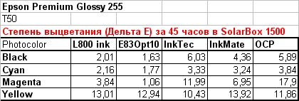

Следующие результаты получены для хорошо всем известной фотобумаги Epson Premium Glossy 255. На этой бумаге мы уже рассматривали выше цветовые охваты тестируемых чернил.
Информация от производителя бумаги:
Высококачественный материал на бумажной основе с глянцевым полимерным покрытием. Предназначен для печати изображений профессионального качества - фотографий, интерьерной графики.
Напомним, что покрытие бумаги практически не выцветает под воздействием УФ (впрочем, как и НР Premium Glossy 240). Однако между ними большая разница в выцветании изображений.
Для сравнения приводим диаграммы в одном масштабе по осям:
http://fileshare.in.ua/6955701
Как видно, тенденции процессов выцветания меняются. На Epson Premium Glossy 255 собенно «отличился» желтый цвет в каждом комплекте чернил.
Покрытие у данных видов фотобумаги, естественно, разное. Как следствие – выцветание идет по-разному. Причем именно покрытие влияет на выцветание, и эффект становится заметным глазу, так как незаметно только то, что ниже Дельта Е =3.

|    Сообщение #504 Отправлено 05 декабря 2012 - 10:13   Евгений26

|    Сообщение #511 Отправлено 05 декабря 2012 - 11:05   Nikolai67
Не понятно назначение диаграммы по оси У. Это на сколько какой цвет выцветает или то что осталось? И не понятно единица измерения (время, интенсивность освещённости или ещё что-то)?

|    Сообщение #515 Отправлено 05 декабря 2012 - 11:53   WWM

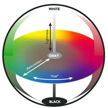

По оси У Вы видите величину Дельта Е, как критерий степени выцветания (т.е. чем выше значение, тем больше выцветает). В соответствии со стандартом ASTM F2366 - 05 Standard Practice for Determining the Relative Lightfastness of Ink Jet Prints Exposed to Window Filtered Daylight Using a Xenon Arc Light Apparatus
мы измеряем величину ? Е с помощью спектрофотометра Minolta CM-3600d.
Если по научному, то это степень отклонения цветовых координат в пространстве CIE Lab от исходных:
? Е = v (?a*)2 +(?b*)2 +(?L*)2
А если по-простому, то насколько цвет после освещения УФ отличается от исходного.
На самом деле это все очень интересно. Каждому цвету соответствует одна единственная точка в цветовом пространстве (внутри сферы) с определенными значениями цветового тона, насыщенности и яркости. После выцветания эта точка меняет свое положение, сдвигается. Возникает отклонение цветовых координат от исходных.

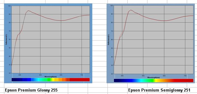

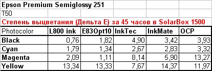

Итак, бумага № 3: Epson Premium Semiglossy 251.
Как и в случае Epson Premium Glossy 255, эта фотобумага относится к категории Премиум. Описание назначения бумаги практически то же:
«Высококачественный материал на бумажной основе с полуглянцевым полимерным покрытием. Предназначен для печати изображений профессионального качества – фотографий, интерьерной графики».
Судя по спектрам отражения света оба носителя имеют одинаковое полимерное покрытие по химической природе (см. спектры ниже).
В обоих случаях покрытие проявляет высокую степень стойкости к выцветанию (черная линия – до, и красная линия – после экспозиции УФ).
Уже на этой стадии можно априори предположить, что и отпечатки на данных носителях будут вести себя аналогичным образом. Результаты испытаний подтверждают данное предположение (данные в таблице и на диаграмме):
Тенденции и механизм выцветания те же, но, на наш взгляд, на полуглянцевой бумаге фотографии сохранятся немного дольше.

|    Сообщение #520 Отправлено 06 декабря 2012 - 15:54   WWM
Просмотр сообщенияAlex... сказал:
только свет, воздухообмен ограничен.???
Камера SolarBox специально создана для этих целей итальянскими специалистами, а именно - для тестирования на выцветание в условиях, имитирующих УФ сквозь оконное стекло, но с интенсивным обдувом во избежание нагревания образцов.
Естественно, в нормальных условиях действуют много факторов, способствующих выцветанию - и загрязненность воздуха, и тепло, другое излучение, т.д. Но проведение эксперимента в подобной камере, где условия постоянны и воспроизводимы, дают ценные результаты по СРАВНИТЕЛЬНОМУ тестированию, ведь загружаются все образцы на одной бумаге одновременно.
По полученным результатам стоит добавить, что, несмотря на «устрашающую» высоту столбцов на диаграмме (напоминаем: спектрофотометр регистрирует малейшие отклонения точки в цветовом пространстве!), визуально не все так страшно:
