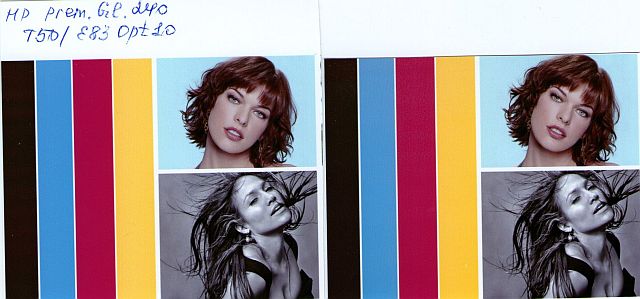

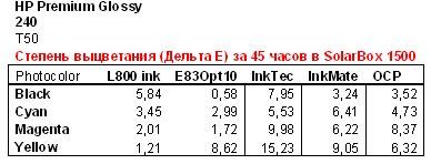

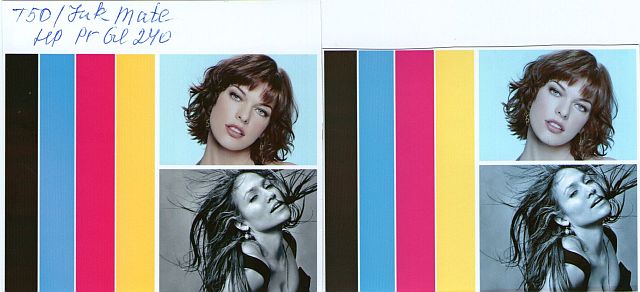

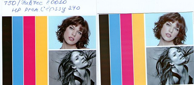

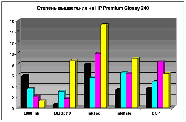

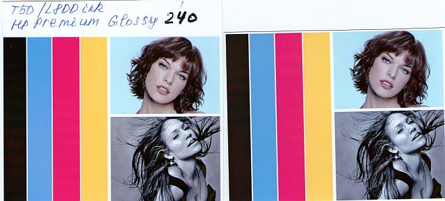

не встречал в продаже сублимационных чернил от ВВМ
Нет, не планируем в ближайшем будущем.

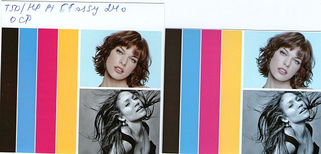

Отпечатки, выполненные разными чернилами, показали разную светостойкость.
Визуально выцветание стало заметным в некоторых случаях достаточно четко (сканировано на Epson SX130).
Сканы слева - исходные, справа - после выцветания.
Сканировано в одинаковых условиях.

|    Сообщение #485 Отправлено 03 декабря 2012 - 19:12   Kit2006
2 WWM: судя по сканам результат НЕ ПЛОХОЙ !
можно ли получить не пожатые сканы, в часности интересует черный столбец :-) на исходниках. Какой то он "некрасивый".
|    Сообщение #486 Отправлено 03 декабря 2012 - 23:34   zhivchik
WWM,
Ответьте, Добрый Самаритянин!
Я понял, что Е83 - руууулит, а в остальном - шо же это получается?
Инктек - в аутсайдерах (дай Бог им крепкого здоровья на долгие века)?
|    Сообщение #487 Отправлено 04 декабря 2012 - 01:14   burykin
Ну всё теперь нужно жёлтый от L800 покупать, а все остальные цвета Е83, и будет вообще кайф... :biggrin:
Можно, конечно. Только извините нас - начинающих участников форума, и подскажите, как это сделать, каким файлообменником лучше воспользоваться. Заранее спасибо!
Просмотр сообщенияzhivchik сказал:
Окончательные выводы лучше делать в конце. Пока же напоминаем, что данный результат - только для этого типа бумаги. И без сравнения с другими ни о чем не говорит.
Просмотр сообщенияburykin сказал:
Пока не рекомендуем спешить с выводами, подождать конца тестирования. Картинка может меняться на разных видах бумаги. Кроме того, диаграммы построены на данных спектрофотометра, который видит гораздо больше, чем глаз. Визуальные впечатления могут отличаться. Именно поэтому приводим и то, и другое.
|    Сообщение #489 Отправлено 04 декабря 2012 - 10:37   Kit2006
|    Сообщение #490 Отправлено 04 декабря 2012 - 11:02   WWM
Возможно, здесь лучше видно:
http://fileshare.in.ua/6951378
http://fileshare.in.ua/6951385
http://fileshare.in.ua/6951387
http://fileshare.in.ua/6951388
http://fileshare.in.ua/6951390
|    Сообщение #491 Отправлено 04 декабря 2012 - 11:32   Kit2006
подозрения о какой-то нехорошей неоднородной заливке черной полосы подтверждены. Из-за бумаги ? Из-за принтера ?
причем на всех чернилах.
|    Сообщение #492 Отправлено 04 декабря 2012 - 12:06   WWM
Скорее, из-за бумаги. Нам сразу бросилась в глаза неоднородность пурпурной полосы. Остановили печать, проверили дюзы, - оказалось не в принтере и не в чернилах дело. Как-то так дивным образом ложатся чернила. Причем промежутки между цветными полосами явно имеют больше глянца. Т.е. запечатанные места теряют частично глянец покрытия бумаги. И только на этой бумаге наблюдалось набухание покрытия в местах запечатки чернилами, видно невооруженным глазом "рельеф", который исчезает после высыхания.
