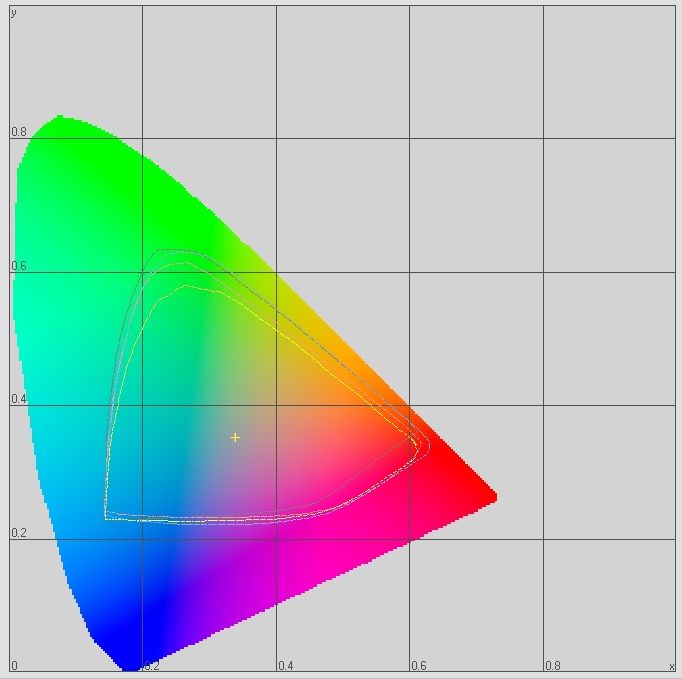

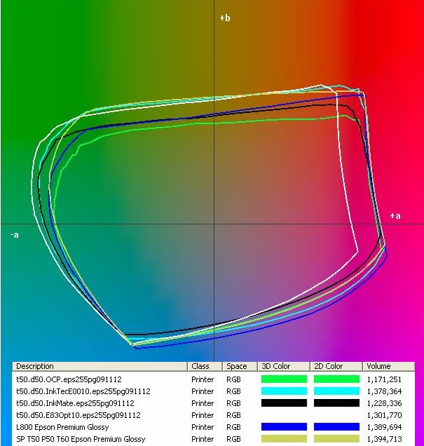

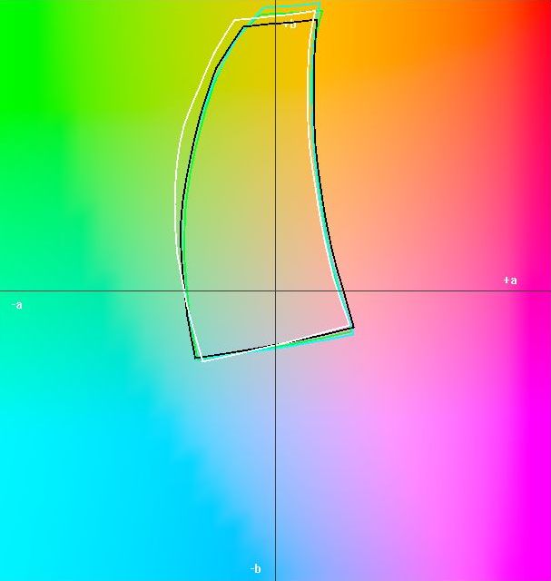

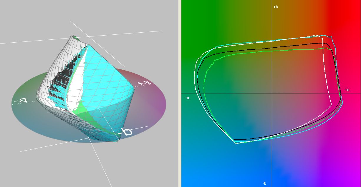

|    Сообщение #469 Отправлено 13 ноября 2012 - 09:43   WWM
Приветствуем!
Сравним цветовые охваты тестируемых чернил на фотобумаге Epson Premium Glossy 255.
Для профилирования и измерения цветовых охватов были использованы стабилизированные цветовые мишени из 936 патчей. А стабилизировались мишени 11 дней, а именно - до того момента, когда спектрофотометр практически перестал регистрировать изменения в цвете патчей.
По абсолютной величине цветового охвата (величина Volume в Таблице) условно можно расположить чернила в ряд:
OCP < InkMate < E83Opt10 < InkTec < Epson L800 < Epson Claria
Далее (чтобы немного разгрузить график) сравним совместимые чернила без оригиналов – объемный охват и срезы при яркости L=50, 20 и 80.
Видно, что в светах все чернила имеют приблизительно одинаковые возможности относительно передачи цветовых тонов, а в тенях ОСР и InkMate немного отстают.
  • Прикрепленное изображение: all gamuts.jpg
  • Прикрепленное изображение: L50.jpg

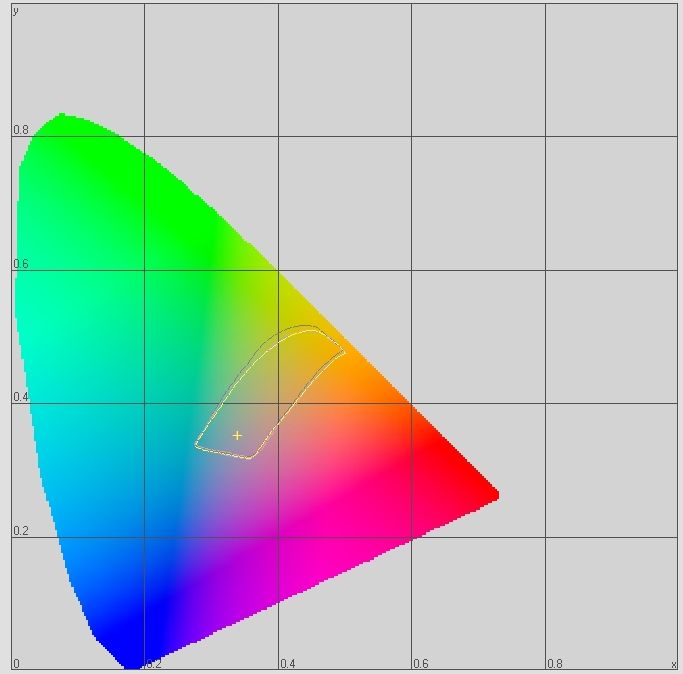

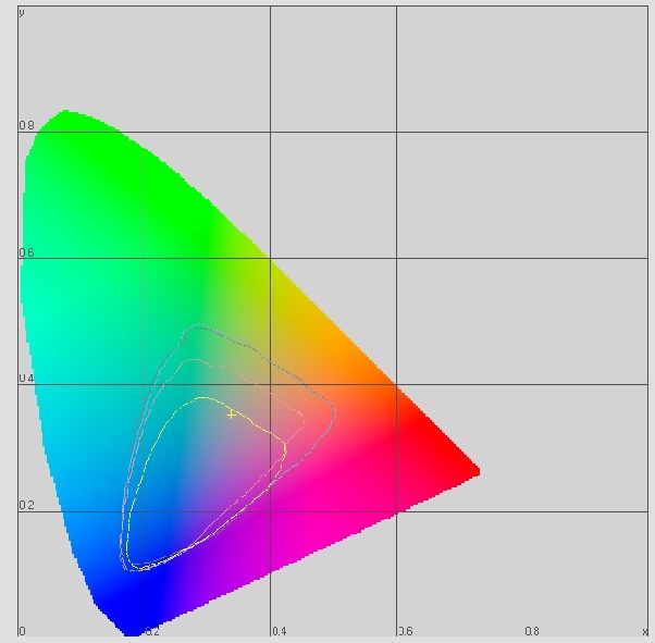

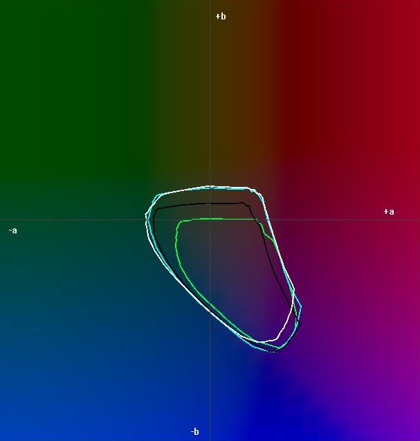

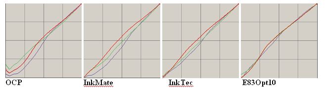

|    Сообщение #471 Отправлено 13 ноября 2012 - 11:11   WWM
Если отражать вышесказанное по цветовым охватам не в абсолютном цветовом пространстве CIE Lab, а рассматривать только видимые для человеческого глаза цвета, то срезы охватов при тех же значениях яркости можно представить следующим образом:
Баланс серого говорит о том, что тестируемые чернила не одинаково хорошо совместимы с бумагой Epson Premium Glossy 255:
  • Прикрепленное изображение: L20.jpg
  • Прикрепленное изображение: L80.jpg
  • Прикрепленное изображение: описание.jpg
  • Прикрепленное изображение: balance.jpg

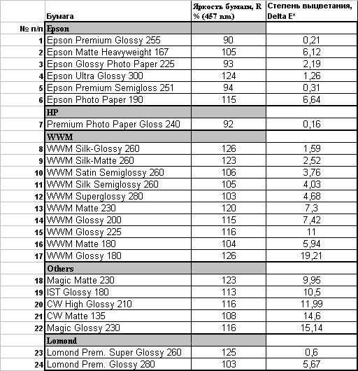

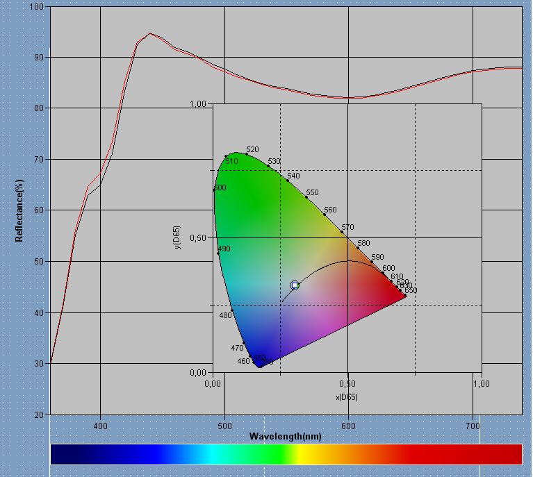

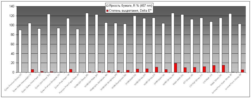

|    Сообщение #474 Отправлено 15 ноября 2012 - 10:11   WWM
С добрым утром всем!
Сегодня поговорим немного о фотобумаге для струйной печати.

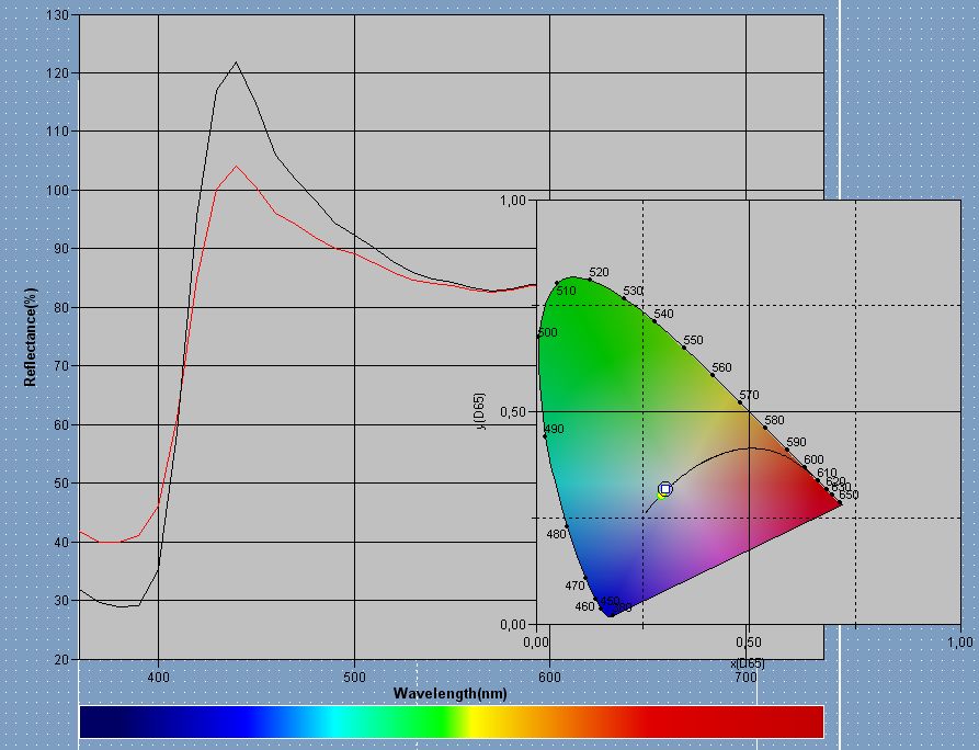

Существует несколько стандартов определения яркости и белизны бумаги, но наиболее близкими к восприятию человеческим глазом есть стандарт CIE, который определяет яркость как отражающую способность бумаги при одной длине волны (457 нм) с учетом влияния оптически отбеливающих веществ (ООВ). Яркость часто путают с белизной, так как глаз скорее определит, насколько бумага белая, чем насколько она имеет яркий цвет. Например, тонированная бумага с яркостью 96 % будет казаться более тусклой, чем бумага с яркостью 92 %, но более светлым оттенком.
В данном тестировании определялась яркость бумаги как степень отражения света (R, %) при 457 нм и степень выцветания покрытия Delta E после УФ-облучения в камере искусственного старения SolarBox 1500. Результаты приведены в таблице и на диаграмме.
Сравнение данных по яркости (с учетом содержания ООВ) и степени выцветания бумаги.
Таким образом, видим, что присутствуют разные виды бумаги:
• Не содержащие ООВ и, соответственно, не выцветающие сами по себе под УФ, например, Epson Premium Semiglossy 251 g (спектр отражения до (черная линия) и после облучения (красная линия) в камере SolarBox 1500). Точка, соответствующая цвету покрытия фотобумаги, не меняет практически своих координат после освещения ультрафиолетом.
• Содержащие ООВ, но слабо выцветающие под действием УФ. Например, Epson Ultra Glossy 300 g
• Содержащие ООВ и заметно выцветающие под УФ. Например, Epson Glossy Photo Paper 190 g. Точка, соответствующая цвету бумаги в цветовом пространстве, сдвигается в сторону желтых тонов (бумага выцветает).
Стоит отметить, что, судя по диаграмме, нет единой прямой зависимости между количеством ООВ (яркостью) и степенью выцветания покрытия фотобумаги, так как разные производители используют разные по качеству (и светостойкости) ООВ, а также на процесс оказывает влияние структура самой бумаги (качество и количество слоев).
Десяток- полтора видов фотобумаги, преимущественно из вышеперечисленного списка, будут использованы в тестировании выцветания изображений, напечатанных разными чернилами.
К сожалению, на данной точке вынуждены сделать небольшую техническую паузу в эксперименте - около 2-х недель. Подоспело время очередного планового технического обслуживания камеры SolarBox, включая замену лампы (которая выработала свой ресурс 1500 часов), а ее поставщик немного подводит по срокам.
  • Прикрепленное изображение: Table.jpg
  • Прикрепленное изображение: Paper Fading.jpg
  • Прикрепленное изображение: Eps Prem Semi 251 before and after.jpg
  • Прикрепленное изображение: Epson Ultra Glossy 300.jpg
  • Прикрепленное изображение: Epson Glos 190 before and after.jpg

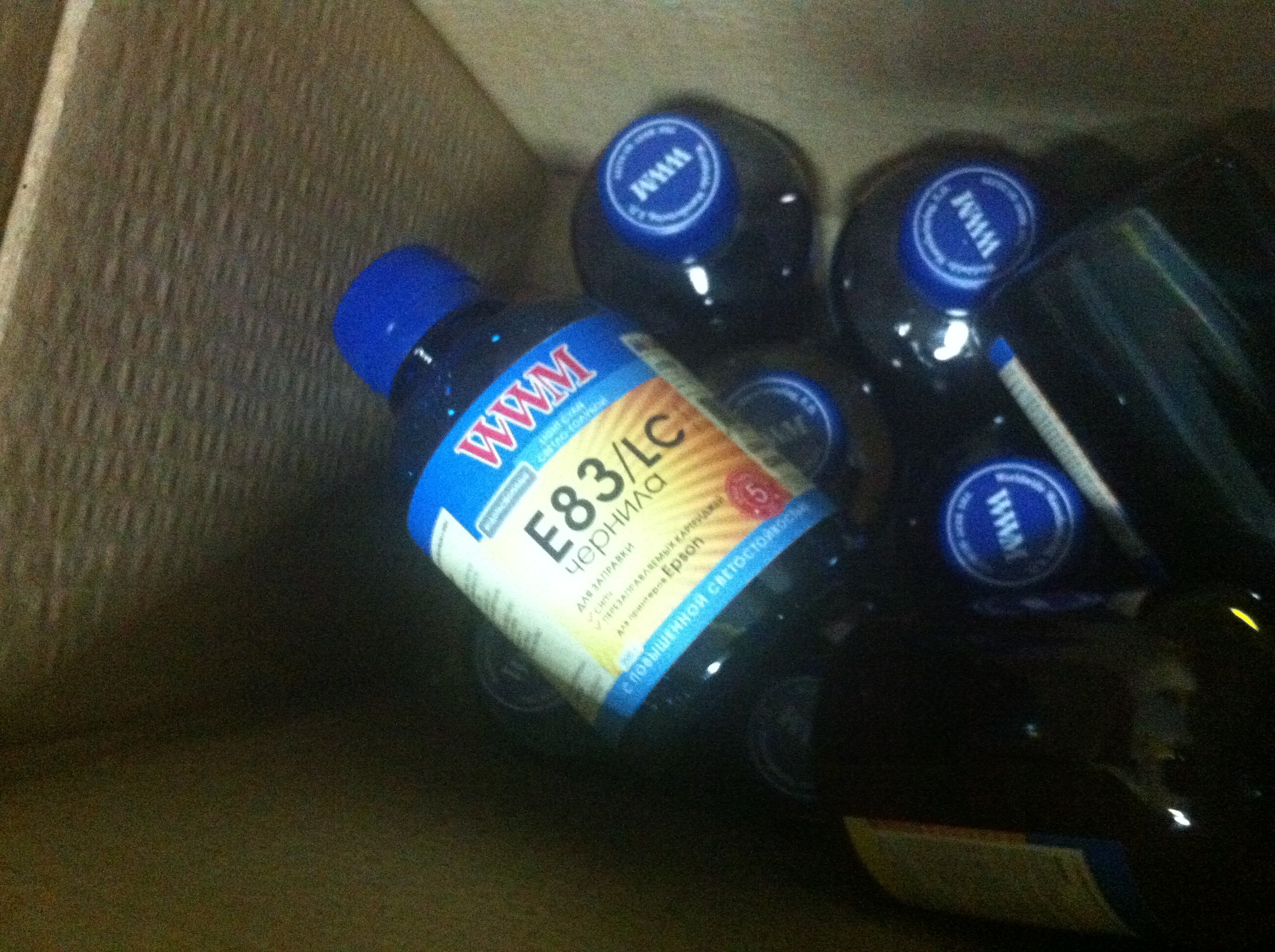

|    Сообщение #477 Отправлено 02 декабря 2012 - 19:15   zhivchik
Пришла лабораторная последняя серия чернил WWM E83.
Юха, пишите адрес, получателя и телефон в Приват.
Организуем доставку ;)

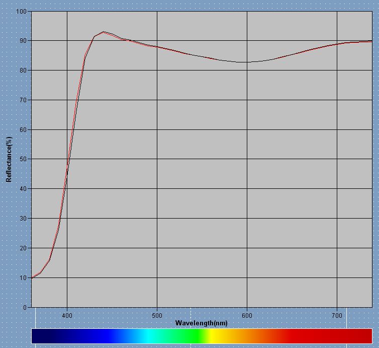

|    Сообщение #479 Отправлено 03 декабря 2012 - 16:38   WWM
Здравствуйте! Тестирование продолжается.
Сравнительное тестирование на выцветание начали с образцов, напечатанных на четырехзвездочной бумаге
НР Premium Photo Paper Gloss 240 g/m2.
На упаковке бумаги имеется информация от производителя:
• № 1 по продажам фотобумаги в мире,
• Качество изображений 4 балла из 5,
• Устойчивость к выцветанию 5 баллов из 5 для отдельных видов чернил НР,
• Скорость высыхания 2 балла из 5.
• Предназначена для печати долговечных фотографий лабораторного качества.
В процессе печати было замечено, что, не зависимо от используемых чернил, покрытие бумаги набухает, образуя некий рельеф на поверхности. В процессе высыхания изображения поверхность выравнивается, но в пропечатанных зонах частично теряется блеск (глянец) покрытия.
Здесь и далее:
• изображения печатались в двойном экземпляре – один контрольный, хранился в темном месте, второй – испытывался на светостойкость в камере SolarBox 1500,

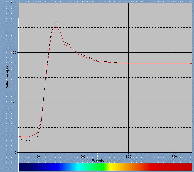

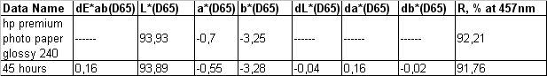

• изображения печатались без профилирования (имитация поведения обычного пользователя),
• время и интенсивность освещения ксеноновой дуговой лампой в каждом случае было одинаковым – 45 часов.
Напомним, что бумага НР Premium Photo Paper Gloss 240 g/m2 показала хорошие результаты по яркости и светостойкости покрытия – цветовые координаты и спектр отражения практически не отличаются до и после освещения:
  • Прикрепленное изображение: HP Pr Glossy 240 fading.jpg
  • Прикрепленное изображение: HP Pr Glossy 240 fading spectra.jpg
