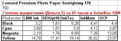

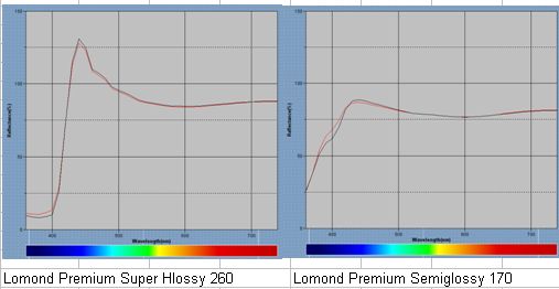

|    Сообщение #604 Отправлено 24 декабря 2012 - 08:40   WWM
Доброе утро!
Итак, фотобумага № 7: Lomond Premium Semiglossy 170.
Позиционируется производителем как микропористый носитель премиум класса, описание на упаковке то же, что и в случае Lomond Premium Glossy 260, в том числе указано, что “полученные отпечатки безупречны по качеству и устойчивы к внешним воздействиям. Рекомендуется для профессионального использования».
Проверим, насколько тестируемые чернила на данном носителе могут быть долговечными. Названные выше носители имеют незначительную степень выцветания покрытия, но кардинально отличаются содержанием ООВ (см. прикрепленные спектры и табличные данные).
Априори казалось бы, что, чем меньше ООВ, тем меньше шансов на их взаимодействие с чернилами и ускорение их выцветания. Т.е. полуглянцевый носитель должен показать лучшие результаты.
А как на самом деле?
  • Прикрепленное изображение: Lomond Super Glossy 260 & Semiglossy 170.jpg
  • Прикрепленное изображение: Lomonds data.jpg

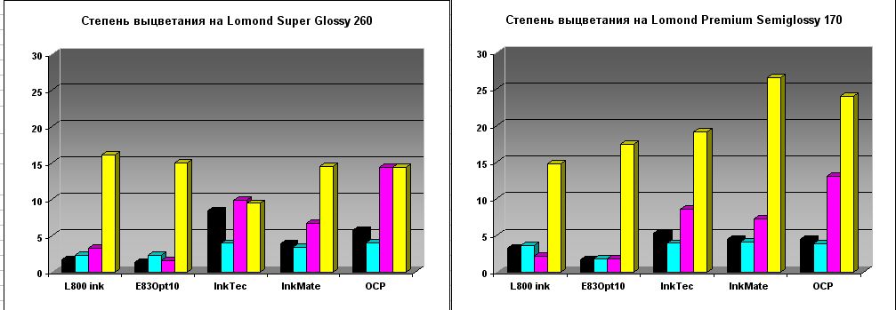

|    Сообщение #605 Отправлено 24 декабря 2012 - 09:12   WWM
Данные спектрофотометра по изменению цветовых характеристик говорят об обратном.
На диаграммах степень выцветания чернил на Lomond Premium Semiglossy 170 и Glossy 260 (для сравнения). Обратите внимание – пришлось увеличить максимальное значение по оси ординат для адекватного сравнения.
Когда для чернил Epson L800 и WWM E83Opt10 результаты плюс/минус равны между собой, то для остальных чернил видно явное усиление процессов выцветания.
  • Прикрепленное изображение: Inks fading on Lomond Semiglossy 170 data.jpg
  • Прикрепленное изображение: Lomond 260 vs 170.jpg
|    Сообщение #606 Отправлено 24 декабря 2012 - 09:44   WWM
Визуализация данных диаграмм выглядим следующим образом.
И что ж получается? У полуглянцевого носителя меньше ООВ, но при этом покрытие успевает выгореть настолько же, как и у премиум глянцевого за тот же промежуток времени. Значит – оно менее стабильное и/или более реакционно-способное. Для чернил L800 и E83Opt83 такая активность ООВ оказалась менее страшной, чем для остальных чернил.
Поэтому уже более четко стал проявляться главный вывод данного сравнительного тестирования: сложно предугадать долговечность напечатанного изображения, даже располагая данными по яркости покрытия, количеству ООВ в его составе и степени его выцветания. Большую роль играет химия чернил.
  • Прикрепленное изображение: Визуализация выцветания на Lomond Semiglossy 170.jpg

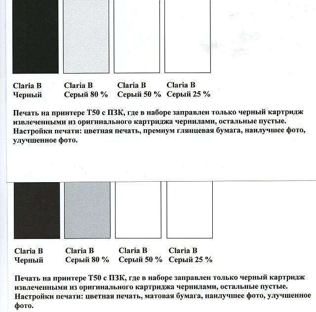

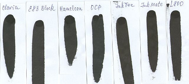

|    Сообщение #612 Отправлено 25 декабря 2012 - 14:25   WWM
Всем здравствуйте!
Черный цвет чернил E83 скорей филетово-маджентный, простите за туфтологию.
Не сильный знаток. Но повидал разных "черных".
И Вы правы. Не спорим. А наоборот.
В настоящем сообщении добавим немного приборных данных к Вашим визуальным наблюдениям за цветом черных чернил.
Прежде всего, еще раз хотелось бы напомнить, что идет речь не о печати черного на фотопринтере с использованием фотобумаги. Иначе мы будем говорить о «фотоцвете». Обратите внимание, как печатает принтер разные оттенки серого (включая черный), если установить только черный картридж, а остальные пустые, на матовой и глянцевой фотобумаге. Кроме исключительно (на 100 %) черного (который вряд ли присутствует на фотографии) принтер все оттенки печатает В ОСНОВНОМ цветными чернилами!
Таким образом, посторонний оттенок черных чернил в бутылке играет гораздо меньшую роль, чем сбалансированность чернил по цветам для правильной цветопередачи.
Мало того, цвет чернил в объеме очень мало связан с реальным цветом на носителе.
Обойдемся далее без принтера и рассмотрим этот вопрос подробнее.
Тестируемые чернила (плюс Epson Claria и Hameleon для сравнения) при разбавлении 0,02 г + 20 г обессоленной воды выглядят следующим образом на белом фоне и против света от стандартного осветителя Phillips D50 (подпись – образцы в порядке слева направо).
Изображение Изображение
Визуально – минимальное отклонение от чисто черного у чернил Epson Claria.
Но что скажет спектрофотометр?
Для простоты эксперимента возьмем обычную офисную бумагу Maestro Standard. Образуем на ней равномерно закрашенные области с помощью специального аппликатора для нанесения образцов лакокрасочных материалов (выбрана толщина слоя 0,25 мкм).
Из 2 капель чернил получились разные по величине «кляксы» из-за разных характеристик чернил и, соответственно, разной впитываемости (в первую очередь), но этого достаточно для спектрофотометрии.
Данные прибора по цветовым характеристикам образцов на офисной бумаге показывают то же, что мы видим глазами, но языком цифр (не забываем, что координата а* при положительных значениях показывает долю красного, отрицательных – зеленого, координата b* - долю желтого и синего, соответственно):
Судя по величине dE, спектральные характеристики чернил Hameleon наиболее близкие к оригинальным Claria, для InkMate спектр отражения света больше всего отличается от оригинала. Вот, собственно и все.
  • Прикрепленное изображение: Печать черного и серого  на фотопринтере.jpg
  • Прикрепленное изображение: Аппликатор.jpg
  • Прикрепленное изображение: Maestro Standart samples.jpg
|    Сообщение #613 Отправлено 25 декабря 2012 - 14:32   ЮХа
Вообще, очень интересный тест с разбавлением чёрного. Давно хотел его провести самолично. Но разные чернила приходили и ... выливались. И картриджи с "кларией" выкинул. Может где-нибудь найду.
Еще вот что: чёрный может быть очень правильным на тесте. Но плохо проходить через дырку и быстро выцветать. Кроме того, при печати реальных фотографий черный цвет создается путём смешивания дополнительных к нему цветов. Короче: может не надо "густого чёрного" ? :)
|    Сообщение #614 Отправлено 25 декабря 2012 - 14:56   WWM

|    Сообщение #617 Отправлено 25 декабря 2012 - 15:29   WWM
Alex...,
Направление выцветания непредсказуемо, так как зависит от многих факторов (мы их частично обсуждали выше).
В любом случае - выцветание цветов идет селективно (один больше, другой меньше), и при этом не обязательно процесс идет в сторону обесцвечивания, но может проходить и в сторону изменения основного тона (смотря по каким связям развалится огромная молекула красителя под воздействием УФ).
Отпечаток из минилаба можно, если Вы предоставите нам такой отпечаток.
И отпечатки черным можно (те, что сканированы выше на глянцевой и матовой с Claria Black, например).
