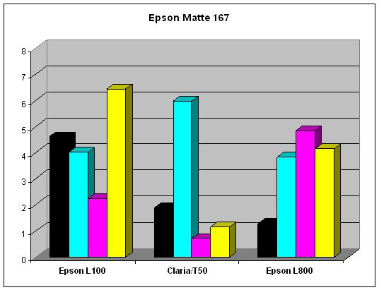

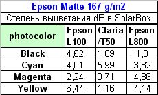

может быть померяете и их светостойкость в сравнении с L800?
Нашлись в архивах такие результаты для матовой 167:
  • Прикрепленное изображение: Epsons fading on Epson Matte 167 data.jpg
  • Прикрепленное изображение: Epsons fading on Epson Matte 167 diagram.jpg

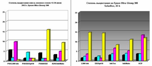

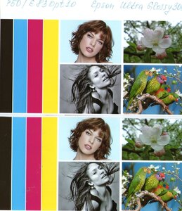

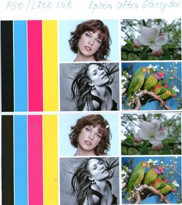

Носитель 2. Epson Premium Ultra Glossy 300.
Судя по данным измерений для обычных чернил (InkMate), тенденции выцветания по фотоцветам приблизительно сохраняются на окне и в камере, а вот для чернил с повышенной светостойкостью L800 и Е83 механизмы меняются – на окне деградируют больше те цвета, которые меньше страдали в камере. Это справедливо и для Epson Premium Glossy (см. выше).

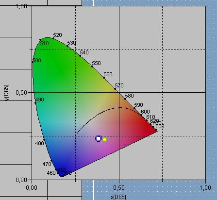

Например, пурпурные чернила L800. После экспозиции отпечатка УФ в камере (рис. справа внизу) точка в цветовом пространстве, соответствующая цвету фотомаджента, сдвинулась меньше и немного в другом направлении по сравнению с комплексной экспозицией (рис. слева).
Изображение Изображение
Не имея приборов, пользователь глазами увидит следующий результат после 2-недельной экспозиции на окне:
Изображение Изображение Изображение Изображение
По нашему мнению, и для этой микропористой бумаги после 2-недельного нахождения фотографий на окне не представляется возможным расположить чернила в какой-то четкий, явный для всех рейтинг по светостойкости. Только в случае продления эксперимента разница может быть видна более четко.

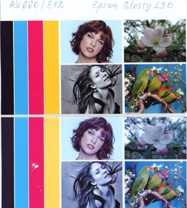

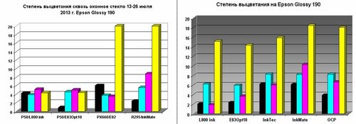

|    Сообщение #1778 Отправлено 01 августа 2013 - 10:38   WWM
я и просил проверить на бумаге подешевле, где выцветание будет идти гораздо быстрее.
Будет и подешевле, но не все сразу. Выкладываем результаты на одном носителе, по очереди. Набор носителей – как Вы просили, но, конечно, не в таком большом ассортименте.
Мы сразу говорили о том, что для оценки светостойкости достаточно взять один-два простых, не оригинальных носителя с глянцевым или матовым покрытием, и картина становится ясной. Теперь Вы и сами понимаете, что эксперименты на микропористой фотобумаге не показательны.
это хотя бы пяток видов чернил на хотя бы десятке видов бумаг, включая оригинальные бумаги и оригинальные чернила.
Т.е. в нашем случае обязательные условия - E82, E83, L800,

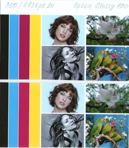

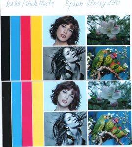

Носитель 3. Epson Glossy 190
На упаковке указано три звезды (*** ) из пяти по качеству: «Недорогая плотная глянцевая фотобумага для повседневной печати».
Покрытие фотобумаги Epson Glossy 190 содержит значительное количество ООВ, которое неустойчиво под воздействием УФ. Как этот факт повлияет на выцветание в реальных условиях? И будет ли разница по сравнению с результатами, полученными в камере ускоренного старения?
Представим диаграммы для сравнения:
Снова видим, что обычные чернила (в данном случае InkMate) выцветают приблизительно по тому же пути с сохранением пропорций между цветами, а чернила с повышенной светостойкостью L800 и Е83 выцветают по-другому, если к УФ добавлены влажность и температура.
Визуально (в отличие от микропористых носителей 1 и 2) становится более заметной разница между «обычными» чернилами и улучшенными по параметру «светостойкость»:
