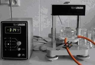

Вопрос по какой методике вы измеряете поверхностное натяжение чернил и коэффициент смачиваемости(аббревиатура).
У нас для этого есть полный комплект контрольно-измерительных приборов. Используем по инструкции производителя. В частности, поверхностное натяжение измеряем на немецком приборе LAUDA. Он выглядит так:
Можете промерять поверхностное натяжения разных чернил которые у вас есть?
Результаты должны быть правдивые (ни как тесты по светостойкости которые всегда в пользу ваших чернил

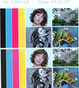

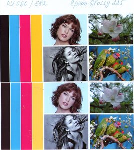

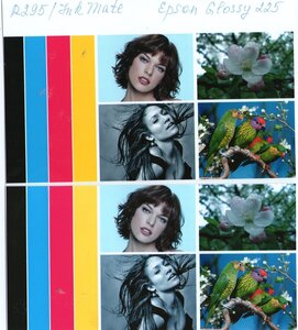

Носитель 4. Epson Glossy 225

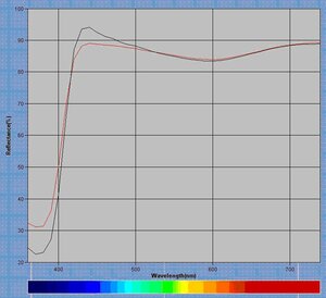

Данная бумага вышла на замену обычной глянцевой фотобумаги Epson Glossy 147 g/m2, которую визуально перепутать с микропористой было невозможно. Новая бумага Glossy 225 визуально и по качеству печати на ней очень близка к микропористым.
Однако данные настоящего исследования показывают, что не следует принимать за должное то, что видят глаза: если производитель назвал бумагу обычным четырехзвездочным глянцем, то так оно и есть. Что-то в ней есть отличительное от всех остальных носителей, с которыми мы имели дело (даже сказали бы – загадочное). Не смотря на то, что яркость бумаги невысока, ООВ покрытия все-таки выцветает (спектр до и после облучения в камере):
Однако это ООВ обладает повышенной реакционной способностью по отношению к определенным компонентам чернил с повышенной светостойкостью. Поскольку природа этого ООВ нам не известна, то имеем то, что имеем, и объяснить химию процессов не можем, принимаем результат как есть.

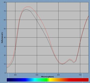

На этой бумаге чернила не просто медленно обесцвечиваются, постепенно осветляясь (от пурпурного к светло-пурпурному, от черного к серому и так далее) но и это как раз яркий пример того, что чернила при выцветании могут менять основной тон. Например, Е83. По диаграмме легко предположить, что раз выцветает в основном С и М, то визуально это будет восприниматься как пожелтение. Однако подливает масла в огонь еще и процесс выцветания фотоголубого – его спектр отражения сдвигается от синего в сторону теплых тонов (красная линия).
В результате визуально картинка оставляет не очень приятные впечатления после воздействия солнца. Таким образом, на данном носителе лучше печатать или Claria, или просто в альбом.
Ну на мой непрофесииональный взгляд оригинал L800 смотрится тут все же поприятнее.
И да, это мне только кажется, что сканы фото получились гм... несколько полосатыми?
