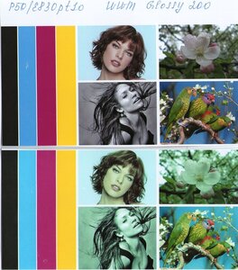

В продолжение – результаты еще на двух не оригинальных носителях. Выбрали бумагу под торговой маркой WWM c двойной целью:
1. В данном случае все равно что выбирать, аналогичная бумага других брендов будет вести себя не лучше (за редкими исключениями. В частности, уже упомянутая выше Lomond Glossy 230),
2. Чтобы кто-то, кто еще не свыкся с мыслью, что мы излагаем только фактические результаты и никакой фантазии, не подумал, что мы специально хотим показать недостатки бумаги другой торговой марки. Еще раз подчеркиваем, что мы никогда не опускаемся до приемов грязной конкуренции.

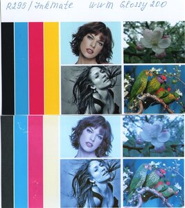

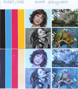

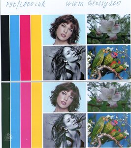

Носитель 5. WWM Glossy 200.
Изменение направления выцветания чернил L800 и Е83 аналогичны носителю Epson Glossy 190, только процессы проходят еще интенсивнее. В чернилах Е82 и InkMate самый светлый цвет – желтый практически выгорел весь.
Сканированные изображения до и после воздействия реальных погодных условий:
(мелкая полоска здесь и выше – это дефект сканирования, не обращайте внимания).
Это только один, но наглядный пример того, как влияет покрытие обычных глянцевых носителей на выцветаемость фотографий под прямыми солнечными лучами, т.е. воздействием УФ, высокой влажности в данный период тестирования и температуры. Стандартные решения, конечно, пострадали в значительно бОльшей степени, но изображения, напечатанные чернилами с повышенной светостойкостью, также визуально заметно изменились не в лучшую сторону.
Таким образом, обычные недорогие (особенно совместимые) глянцевые носители подходят для долгосрочного хранения фотографий только в альбоме.

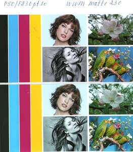

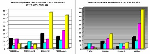

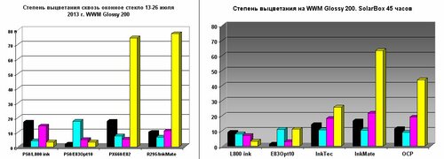

И в заключение – результаты по выцветанию в реальных условиях (сквозь окно на юг в условиях влажного и солнечного периода 13-26 июля) и сравнение с результатами в камере SolarBox для
Носитель 6. WWM Matte 230
Данный носитель выбран еще и ради того, чтобы показать, что даже «благородное происхождение» фотобумаги (не из Китая) также ничего не значит, если мы с Вами пытаемся получить 100 % светостойкие фотографии, печатая водорастворимыми чернилами.
Диаграммы комментировать нет смысла – все аналогично выше изложенному. Единственное, на что следует обратить внимание – максимальное значение степени выцветания на оси ординат – здесь 50, а на WWM глянцевой 200 выше было аж 80!
В чем секрет нам не известно (для этого необходимо знать, как минимум, состав покрытия), но на матовых носителях чаще фотографии лучше сохраняются, чем на глянцевых. Кто-то может предположить, что глянцевое покрытие должно давать дополнительную защиту подобно ламинату. Но нет. В отличие от ламината, глянцевое покрытие совершенно прозрачно для света и служит только для декорирования поверхности, улучшения внешнего вида фотобумаги. Именно по этому критерию (лучше выглядит, блестит) многие пользователи-любители выбирают для себя именно глянцевую бумагу. А профессионалы все же предпочитают носители без бликов, т.е. высококачественные матовые или полуглянцевые носители.
До и после выцветания сквозь оконное стекло фотографии выглядят так:

WWM, мдяяя, на глосси 200 по прибору вроде как более менее пристойно Е83 выглядят, а вот визуально ужость.
| Сообщение #1838 Отправлено 02 августа 2013 - 11:33
Не очень понятен Ваш вариант.
| Сообщение #1839 Отправлено 02 августа 2013 - 11:46
вопрос WWM а как сильно пылят ваши чернила ( такое явление как чернильный туман)
вот для примера так выглядят фото через дней 10 лежащие на выходном лотке принтера
незнаю насколько будет показательно это фото но внутри принтера все покрыто чернилами
| Сообщение #1840 Отправлено 02 августа 2013 - 11:52
Видите, какую большую роль играет КАКОЙ ИМЕННО ЦВЕТ выцветает больше, а какой меньше, и КАК выцветает. Глаза видят, что изображение якобы пожелтело и выцвело больше всех. На самом деле потеря контраста на L800 (черный превратился в зеленый) и выцветание мадженты произошли не в меньшей степени, но глаз оценивает этот эффект, как не такой страшный. Оптический обман.
