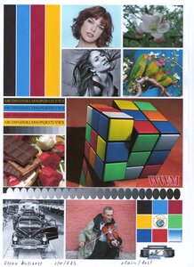

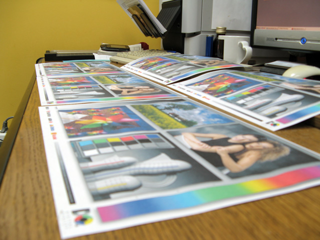

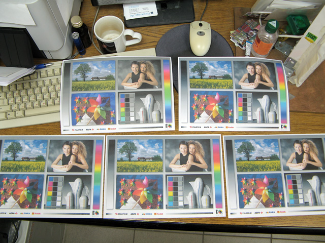

Данные сегодняшних экспериментов ниже.
Слева направо: тестовые изображения без профилирования на бумаге Xerox Business (класс В) чернилами Е83 и InkMate c лицевой и тыльной стороны через 3 часа после печати:
Изображение Изображение Изображение Изображение

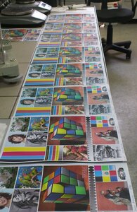

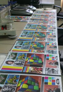

Также напечатаны этими чернилами те же изображения на бумаге класса С (Mondy Economy) и класса А (DATA COPY). Добавлено для сравнения изображение Е83 на Р50 с профилем, а также Е26 с профилем и без на принтере ХР-605.
Все листы свежие (влажные) - ровные. Разложены по одному на столе. температура 24 град. С, атм. давление 747 мм.рт.ст, влажность 55 %, работают промышленные кондиционеры.
Через час листы были полностью сухими на ощупь и ровными. Через 3 часа и 5 часов на всех листах чуть подняты края.
Ближние 2 листа ХР-605, далее 3 шт. InkMate, остальное Е83:
Считаем, что это нормальное явление.

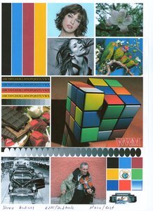

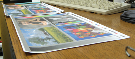

|    Сообщение #1728 Отправлено 30 июля 2013 - 15:21   Kit2006
через 1 час:
сфотка только лист напечатанный с профилем и один из тех, что без профиля в режиме текст+фото (остальные выглядят так же).
Если говорить, что с профилем ЛУЧШЕ, то в принципе так. Но я бы сказал, что все одинаково :-). Влажность, температуру, давление - не измеряю.
Считаю результат - абсолютно нормальным для офисной бумаги.
ЗЫ будем ждать когда в трубочку завернется :-) Но кажется мне эта затея еще маразматичней, чем выцветание на открытом солнце :-)
