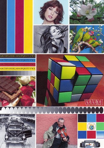

|    Сообщение #1691 Отправлено 25 июля 2013 - 12:46   WWM
я вам говорю о картинках, графике и тд, о том что обычно печатают на такой бумаге.
Вы показывали сканы напечатанных тестовых изображений, других картинок мы не видели, поэтому не очень представляем Вашу проблему с цветом при печати с профилем на обычной бумаге.
Поэтому начнем с печати на обычной офисной бумаге без всяких профилей, чтобы понять - зачем Вам понадобился профиль. Затем построим профиль и снова посмотрим на результат.
Итак, имеем Е83 чернила в НПК принтера Р50 (фотопринтер), бумагу Xerox Business TCF (универсальная бумага класса В, такой себе "середнячок"). Напечатали тестовую картинку в двух режимах: простая бумага/фото и простая бумага/наилучшее фото. Для сравнения в параллель печатаем на принтере ХР-605 (принтер годится как для офисных работ, так и фотопечати).
Результат - ни один отпечаток не скручивается при высыхании, не коробится. Сканированные картинки не совсем правильно отражают те цвета, что получились, но для общего представления годятся: слева Р50, справа ХР-605. Сегодняшние условия в помещении: 24 град. С, 53 % влажности, 744 мм.рт. ст.
Изображение Изображение
Видно, что фотопринтер дает плавные тоновые переходы, а принтер ХР-605, услышав сигнальное слово "простая бумага", подключил в работу пигментные чернила, поэтому картинка с более резкими переходами в цветах, повышенным контрастом. Может быть, Вам для печати именно такие характеристики бы больше подошли? Мы пытаемся понять, что именно Вы хотите получить, какое качество на простой бумаге.

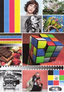

В нашем ИЦ нашлось несколько видов офисной бумаги разного класса качества. Все они универсального назначения.
Напечатано то же тестовое изображение с настройками "Простая бумага, наилучшее качество". Разницы особой в цвете нет. Сканировать все нет смысла. Ну, например, DATA COPY:
