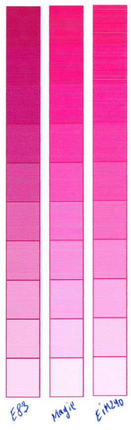

Для меня проблема (ещё одна) этих чернил в другом. Выше было упомянуто о не чистом цвете Маженты. Сразу ен придал тому значения, а теперь понимаю, вот откуда "фирменный рыжий" Е83! И в отличии от "фирменных оттенков" других чернил (которые лечятся профилированием), это действительно проблема, потому что профиль этого физически не может сиправить (или я ошибаюсь?). Пояснения в следующем сообщении.
Итак, сканы отпечатков в Стандартном режиме чистой Маженты. У Е83 Мажента имеет сильный сливовый оттенок.

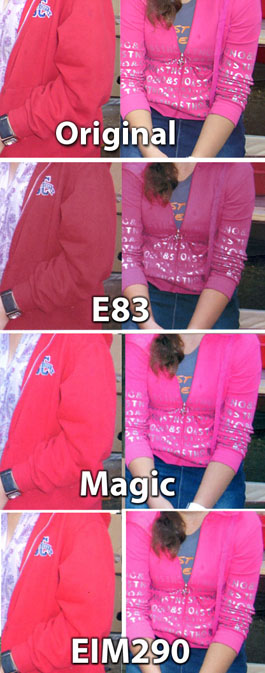

А это сканы фотографий с индивидуальным профилем.
Одна оговорка. Профиль для Е83 строился в режиме Color Control (а не как обычно в режиме Без цветокорекции), по научению гуру Шадрина. Перед этим я печатал три десятка своих тестовых фото, каких-либо огрехов профиля не увидел. А когда сделал акцент на малиновом цвете, вот оно, вылезло... Что скажут уважаемые участники форума?

С каким индивидуальным профилем? Такое впечатление, что профили не работают. Все картинки разные, а должны получиться близкими по цвету.
Поделитесь с нами данным методом профилирования, пожалуйста. Шадрин - уважаемый человек, но, может быть, Вы что-то сделали не так по его методике?
В подписи в обоих случаях DCTec. Ошиблись, наверное?
