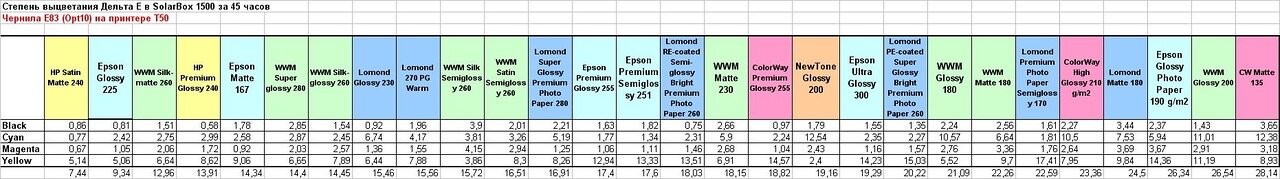

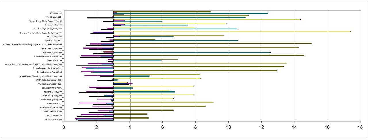

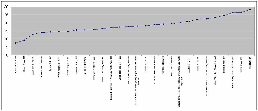

А что насчет моей просьбы систематизировать ваши эксперименты по светостойкости и выложить в виде хитпарада
Выполнение Вашего задания оказалось не таким простым, как казалось бы. Но лучшего, чем сделано, мы не придумали. Может у Вас будут какие-то еще идеи?
Собрали в кучу все приборные данные по светостойкости в одну большую таблицу, расположили фотобумагу в порядке возрастания суммарной степени выцветания по фотоцветам при печати без профилей. И поняли, что эта таблица (и соответствующие графики/диаграммы) Вам поможет только частично, для ориентировки. Объясним почему.
Во-первых, Вы предпочитаете печатать с профилем. При этом цифры немного изменятся, так как чернильные капли будут укладываться несколько по-другому для выравнивания цвета и достижения правильной цветопередачи на конкретном носителе.
Во-вторых, суммарная светостойкость не учитывает то, что какой-то цвет при этом может выцветать намного больше остальных и при этом визуально эффект будет более заметен, чем если бы сумма была такая же, но при более равномерном выцветании по цветам.
В третьих, из этих цифр не видно, насколько действительно носитель хорош вообще для печати фотографий. Например, Эпсон матовая 167 попадает в первую десятку подходящих носителей, но не предназначена производителем для печати фотографий и поэтому обеспечивает небольшой цветовой охват. Также, например, может быть тот же черный максимально хорош (с высокой оптической плотностью) на носителе, для которого показатели светостойкости не лучшие (пример - Ломонд полуглянец 170).
В общем, можно пользоваться, чтобы как-то ориентироваться, но подключать мышление.
Данные касаются только Е83 и никак не могут быть привязаны по рейтингу к другим чернилам.
Для удобства использования диаграммы степень выцветания за пределами видимости отсечена и ось ординат проходит через Дельта Е=3.

WWM, Внимательно просмотрел, и получается что например Lomond Glossy 230 дает лучше результат чем Lomond Premium Super glossy 280? глянец лучше микропористой? сомневаюсь.
Поясните первый и третий рисунок.
Да, и Евгений26 вот подтверждает. И этот же вывод звучал уже у нас при выкладке результатов (Вы, видимо, упустили, этот момент, но если надо - поищем и дадим конкретные ссылки).
Не понятно - что еще пояснить? Первой идет таблица.
