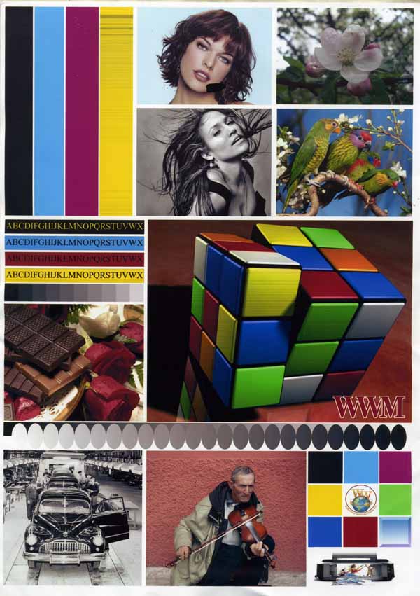

Повисели две фотографии на окошке на солнечной стороне, но прямое солнышко на них не падало, слишком высоко оно. Бумага дешовый Видекс 150 грамм, одна каринка распечатана Е83 на R1410, вторая диситеками на R290, об этом я уже упоминал раньше, обе картинки печатались без профиля, т.е. так, как это делает подавляющее большинство простых юзверей. Висели с третьего июля. Выгорели обе, к сожалению контрольных образзцов для приборного сравнения нет, но визуально на глаз диситеки воспринимаются лучше, чем Е-83, у них изначально магента вышла темно-малиновая, выглядело это примерно вот так:
Прикрепленное изображение: Found_12933668_16367832.jpg
Сейчас магента немного посветлела, ч\б портрет ушел в явную зелень, цветной портрет тоже зеленцой отдает, и скрипач тоже. На диситеках картинка изначально выглядела намного ближе к оригиналу на мониторе, сейчас цветной портрет просто выцвел, стал более блеклым, ч\б портрет немного синит, ну и попугайчики стали потусклее.
P.S. На чёрные полосы на желтом и кляксу не обращайте внимания, это что то чёрный картридж подтекает. Наверно попробую промыть пару картриджей и поменять их местами, посмотрю, будет подтекать или нет.
|    Сообщение #1624 Отправлено 19 июля 2013 - 08:26   WWM
Просмотр сообщенияЮрецАл сказал:
цвет магенты Е83 так и задуман,
Да. Пришлось чем-то пожертвовать ради высокой светостойкости по данному цвету.
Так выложите обе после выцветания. Словами описания недостаточно. Бумага глянцевая или матовая?
Исходных (контрольных) нет, жаль. А что Вы выложили? свеженапечатанный?
|    Сообщение #1625 Отправлено 19 июля 2013 - 08:30   ЮрецАл
Бумага глянцевая. Этот скан сделан через пару дней после печати и лежания в темном ящике. Т.е. можно сказать, что исходник. если получится, то завтра выложу сканы того, что вышло. Ну и в принципе на диситеках могу по новой отпечатать, большой разницы я думаю небудет.

Конечно, лучше всего будет сравнивать отпечаток до и отпечаток после. Ведь исходники отличаются между собой (печатались разными чернилами на разных принтерах).
А если будут исходники, то, если хотите, можете потом выслать нам фрагменты с полосками для замеров. Весь лист нет смысла, достаточно будет иметь представление о цветовых сдвигах на Ваших сканах.
В следующий раз, если вдруг задумаете аналогичный эксперимент, то Вам совет: печатайте 2 картинки на одном листе. И экономия бумаги (не надо 2 листа переводить), и сразу контрольный и тестовый есть, приготовленные в абсолютно одинаковых условиях.
