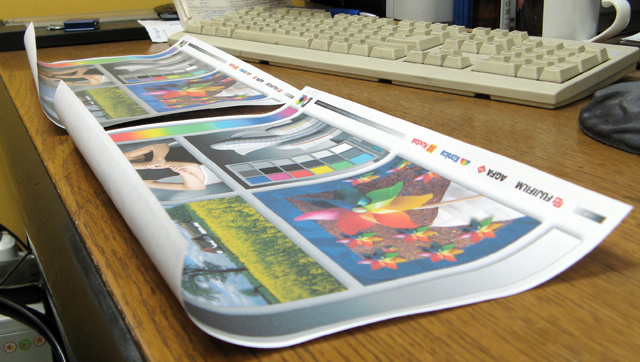

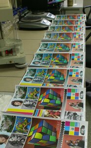

Через 3 часа и 5 часов на всех листах чуть подняты края.
Через сутки края поднялись еще немного, на всех чернилах и бумаге разного класса приблизительно одинаково (так как находятся они в одинаковых условиях), что и следовало ожидать. Вопрос закрыт.

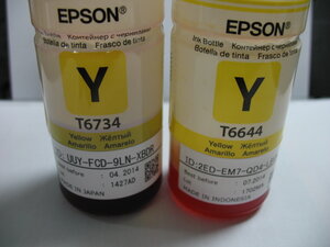

Чернила для L800 темнее по цвету. И произведены в Японии, когда все 4-цветные наборы, которые нам попадались, сделаны в Индонезии.
Использовал уже более 10-ти комплектов чернил для L800, еще ни разу не попадались японского производства, все Индонезия. С чернилами от L100 сравнить возможности нет, но то что желтый темный, как на снимке, подтверждаю.

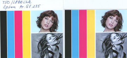

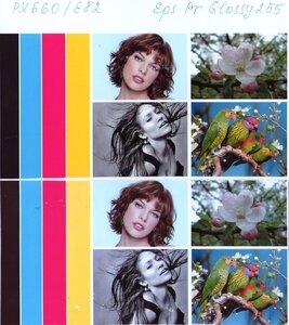

Итак, по просьбе Мак7, а заодно чтобы поставить точку в тестировании чернил на светостойкость, был проведен эксперимент в реальных условиях.
Тестовые изображения распечатаны без профилирования (как это чаще делает пользователь) и вывешены на окно лицом на юг сквозь одинарное обычное стекло на срок с 13 по 26 июля 2013 г. Погода способствовала активно подключить в эксперимент повышенную влажность, дожди, переменную облачность, повышенную температуру.
Снятые с окна картинки сравнивались с такими же, которые как исходные для сравнения хранились в темном ящике при 22-26 град. С. Следует сразу отметить, что на ощупь снятые образцы на глянцевых носителях были липковатыми и поначалу приклеивались друг к другу, поэтому на некоторых сканах можно будет видеть следы повреждения от этого.
Комплексное воздействие погодных условий привело к ускорению деградации отдельных фотоцветов и, как следствие, некоторым отличиям от данных в камере.
Носитель 1. Epson Premium Glossy 255
Данные спектрофотометрии (по сравнению с результатами в камере, которые были выложены ранее):
Видно, что на солнце в чернилах L800 активизировались процессы деградации фотоцветов, например, а в InkMate наоборот – притормозились, кроме желтого, в Е82 активно выцветает желтый и т.д. Визуально мало заметна разница между светостойкими и не светостойкими чернилами, если не сильно присматриваться. Именно поэтому данная фотобумага – идеальный выбор для сохранности фото, напечатанного любыми чернилами.

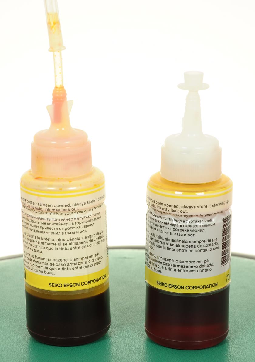

Желтый еще более темный.
Не важно, у кого какой желтый. Все не оригинальные чернила, предлагаемые для одного и того же принтера, имеют отличия по цвету чернил в бутылке, так как они изготовлены из разных красителей и по разным формулам. Это нормально.
Мы же приводили фотографии чернил L800 и L100 только ради подтверждения факта, что четыре основные цвета L800 - это не L100.

По L800 уже показывали скручивание здесь.
Три набора, один шел вместе с принтером, еще два куплены в разных, заведомо несвязанных между собой магазинах.
Все три - Индонезия

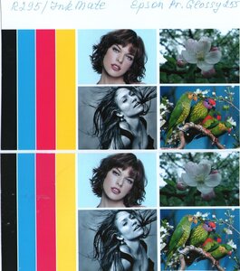

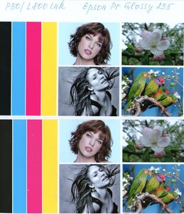

Итого мы видим, что графики "в камере" и графики "на природе" - это две очень большие разницы. Настолько большие, что данные по камере можно просто забыть, и не рассматривать вовсе.
Так например, камера показывает что желтый на E83 и L800 выцветает в разы сильнее/быстрее, чем остальные цвета, а вот окошко говорит, что желтый "кучкуется" рядом с остальными цветами, и на их фоне совершенно не выделяется.
Правильно?
Видно, что у L800 несколько более активно стали выцветать красные оттенки, а у E83 - синие. Вот это - видно. По графикам.
Ну а помня тот факт, что человеческий глаз в длинноволновом спектре (читай - красном) обладает меньшей чуствительностью, чем в коротковолновом (синий) - получаем, что "на солнышке" выцветание L800 при достаточно долгой экспозиции (скажем - лето) будет менее заметным на глаз, чем на E83.
Что и предпологалась: прибор видит примерное равенство дельты E у E83 и L800, графики выцветания у E83 вполне себе "красивые", а вот на глаз фото желтеет.

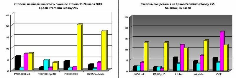

Вы говорили, что графики и диаграммы Вам не нужны. Что все можно видеть глазами. Так вот теперь и возникает вопрос: почему Вы обсуждаете диаграммы? Разве глазами Вы заметили существенную разницу? Еще разок для тех же L800 для Вашего удобства располагаем сканы рядышком:
На окне: И в камере:
Я что-то не помню, чтобы я просил показать результаты на Premium Glossy 255.
Я просил показать результаты и на ней тоже. Но четко и недвусмысленно указывал, что моя основная бумага - Glossy 225, и результаты нужны в первую очередь на ней.
Вы же приводите результаты для 255, которая с ваших слов:
и хотите, чтобы я нашел на неоткалиброванном мониторе за 180 баксов разницу.
Это шутка такая?
Результаты по Premium Glossy 255 - да, интересуют.
Да, результаы по ней знать полезно, и по этим результатам я возможно приму решение поменять бумагу.
Но на сегодняшний день мои результаты, которые я публиковал были на Glossy 225, и нескольких левых бумагах ColorWay и Bursten.
Как сравнить мои результаты на солнышке с вашими, которые вы только что опубликовали - я не знаю.

Страна-производитель, конечно, не является критичным отличием, тем не менее, интересно бы знать - это у всех так или только нам попались такие наборы?
Удивительно, но я и не заметил, что оказывается перешел с индонезийских чернил на японские (L800). Сравнил обе флакушки желтого цвета, разницы не заметил. Кстати, при переходе на японские чернила так же не заметил изменений в цветопередаче.
