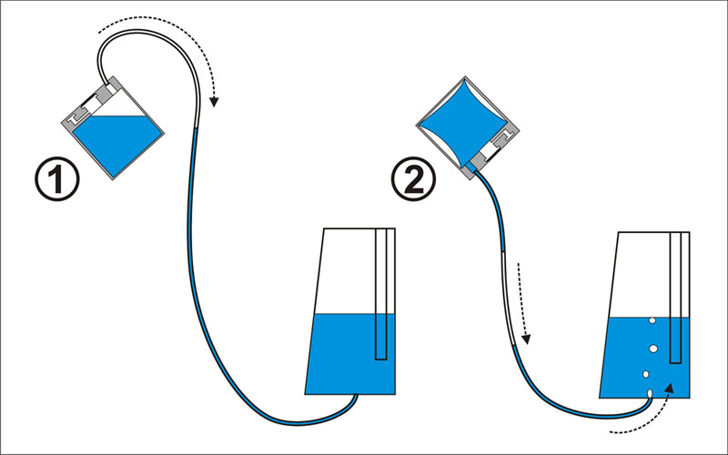

Умыли :) конечно Ink-Mate
Напишу тогда, как удалить воздух из картриджа без Вашего геморроя с иголкой и риска пробить мешок картриджа.
Все гораздо проще.
Итак вы соединили картридж с емкостью. Чернила залиты, воздух вроде как удален.
Хотите убедится в этом? Легко! Переверните картридж так, чтобы заправочное/входное отверстие оказалось вверху
и поднимите картридж выше емкости... упс... в шлейф откуда-то пошел воздух! Выходит не весь удалили. Не беда.
Подождите, пока воздухом не наполнится сантиметров 10 шлейфа (только не весь шлейф!) (рисунок 1),
теперь переверните картридж заправочным отверстием вниз! (рисунок 2) по прежнему держа картридж выше емкости.
Пойдут чернила. Держите картридж на максимально возможной высоте над емкостью и чернила выдавят воздух в неё!
Повторять эту операцию, пока не перестанет выходить воздух.
И время от времени опускайте картридж НИЖЕ емкости, чтобы восполнить чернила, которыми вы выталкиваете воздух.
(иначе просто сдуете мешок полностью)
Прикрепленное изображение: Air.jpg

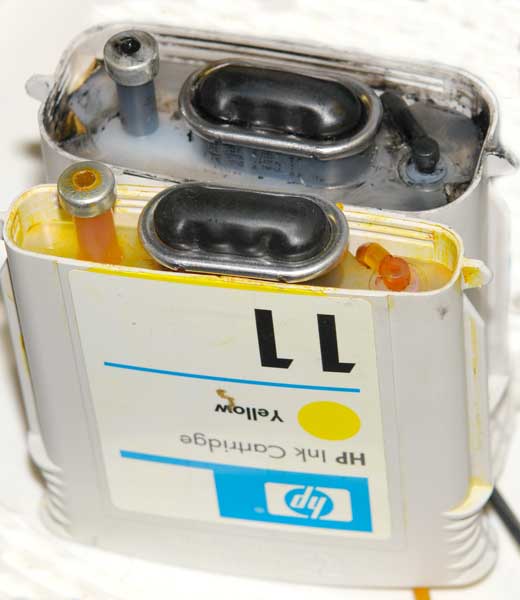

Vadim03 Antonov-Sergej При пользовании СНПЧ Longprint через несколько дней чернила Inktec H0004 H2040чёрный и жёлтый на оригинальных картриджах размягчили помпы настолько,что при печати уже через несколько секунд концевики подкачки чернил блокировали работу плоттера (у меня НР 100+).Пришлось подкладывать резинки в картриджи , что в свою очередь ещё через несколько дней привело к нестабильной работе плоттера (произвольно выключался).Начали завоздушиваться головки - чёрная стала весить 18,2г (первоначально 20,8г),жёлтая 19,4г (первоначально 20,8г),в то время, как красный и синий по 21,1г (вот она работа помпы).Прийдётся разбирать, доливать чернил. Головки новые(меньше месяца). Оно Вам надо ? Vadim03 работаешь на Ink-Mate без проблем- продолжай и дальше, меняй только если жизнь заставит(чернила ОСР с оригиналом совместимы , но как они лягут на Ink-Mate без промывки,- я бы не рисковал). Antonov-Sergej советуют тебе ОСР - подумай, так ли необходимо отказаться от оригиналов,даже самые надёжные могут приподнести ненужные проблемы(сейчас зима,как повезёт с чёрным пигментом-вопрос). Хотя сам после таких плясок подумываю об ОСР-особенно чёрный и красный.
|    Сообщение #88 Отправлено 15 марта 2010 - 08:29   Slava2
...присмотритесь более внимательно, может воздух попал в помпу. Вроде не должны даже самые ПОГАНЫЕ чернила так размягчить резину помпы.
Так же настораживает Ваше сообщение
... откуда всё же воздух попал в те же головы, что и нерабочие помпы (по цвету) ???? Ищите первоначальную причину.

|    Сообщение #89 Отправлено 15 марта 2010 - 13:50   oneelll
Slava2 Спасибо за подсказку насчёт завоздушивания. Логично,что воздух откуда-то попадает в пг.Дюзы врядли , скорее где трубопровод и чернилозаборная игла ПГ соединяются. Буду искать первоначальную причину. Картриджи ничем не промывал,чернила запаяны 1л бутылки , и потом какое-то время всё работало нормально.Воздух удалял как у Вас описано(причём делал это многократно). Привожу для наглядности фото (помпы стали гофрированными). Другое фото при попытке перейти с Inktec на оригинальный картридж(чернила в трубопроводе и ПГ не промывал). После печати одного А1 листа началось непонятное с чёрным-привожу тест дюз.

|    Сообщение #90 Отправлено 15 марта 2010 - 15:00   Slava2
что ж с помпой весьма убедительно. Лучше один раз увидеть... На чернила подозрение есть, но два разных состава (пигмент и вода) - это как бы немного нивелирует ситуацию. Если виной тому чернила, то что ж они туда бодяжат???
А не может быть, что мембраны помп деформировались, когда Вы стали подкладывать резинки под штоки?
чёрные чернила явно не совместимы - надо мыть при замене. А лучше переходите на нормальные.

|    Сообщение #91 Отправлено 15 марта 2010 - 18:17   oneelll
Деформация- это скорее показатель мягкости помпы.Чернила настолько быстро продавливаются в картридж ,что шток успевает достичь отметки блокировки.А уходят они вверх в доноры.Сечение шлефа от китайской снпч около 1мм , а внутренний диаметр иглы на ПГ гораздо меньше, так что Ваша конструкция с согнутой иглой на картридже , да плюс фильтр на донорах - совершеннее чем на обычной СНПЧ , поэтому поднимать доноры мне надо выше(хотя до размягчения помп доноры стояли на крышке плоттера и всё ок). Жёлтые чернила полностью совместимы с оригиналом ,поэтому проблему с помпой решил заклеив её скотчем.Чёрные буду покупать ОСР , а пока головку промою и перейду на оригинал. Да чуть не забыл синий и красный картриджи помпы как новые, но в отношении печати красный полосит всё больше , поэтому тоже ОСР.
|    Сообщение #92 Отправлено 15 марта 2010 - 21:12   Slava2
Чернила вверх, в мешки уходить не должны, т. к. в помпе стоит обратный клапан, который препятствует возврату чернил из помпы в мешок-демпфер.
Скорее всего имеет место быть ситуация с мембраной, раскисшей от тяжёлой жизни.

|    Сообщение #95 Отправлено 17 марта 2010 - 01:03   oneelll
Slava2
Сам был удивлён. Попытался превратить в перезаправляемые картриджы и при первом же нажатии на помпу при удалении воздуха обе прорвались(хорошо ,что не в плоттере).
