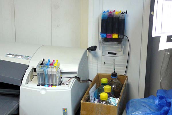

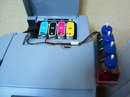

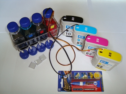

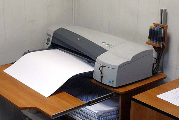

Не знаю что такого сложного и ужасного в установке СНПЧ. Мы ее поставили с первого же дня как на первом нашем НР 110 (да будет земля ему пухом) кончились оригинальные картриджи. Остальные ставились уже без раздумий.
Это первый вариант который был сделан с особой любвью:
А это уже следующий :) Несколько более удачный на мой взгляд из-за возможности контроля уровня чернил в емкостях и менее эстетичный на вид.

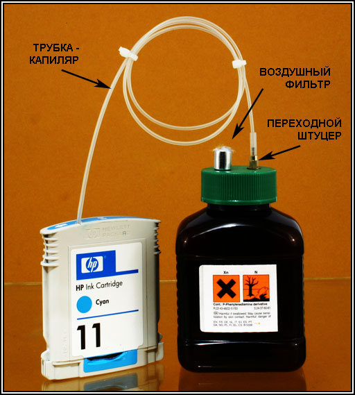

КОНСТРУКЦИЯ СИСТЕМЫ
Теперь я постараюсь подробно рассказать о самой конструкции системы, о том на какие особенности следует обратить внимание при её конструировании. На рис. 5-1 конструкция СНПЧ LongPrint в сборе.
Рис. 5-1

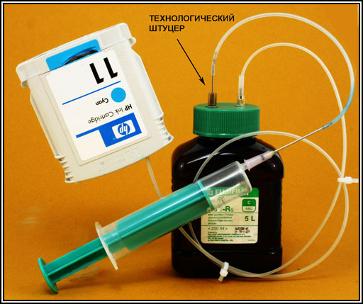

Мы видим, что идея построения данной системы состоит в том, что основная система питания принтера не только не нарушена, но и улучшена за счёт увеличения ёмкостей с чернилами.
Чернила в картридже по-прежнему находятся без доступа воздуха. Давление в системе обеспечивает штатная система насосов и запорных игл. Пополнение израсходованных чернил происходит свободным перетеканием чернил из дополнительных танков в картриджи. В танках давление атмосферное. Компенсация давления в танках происходит через воздушные фильтры, представляющие собой стакан забитый ватным тампоном. Использование такого фильтра обусловлено необходимостью фильтрации воздуха от пыли, а также удерживания парциального давления в танках (т. е. такого давления, когда испаряющаяся фракция чернил сбалансировано переходит в жидкое состояние). В то же время импульсный расход чернил компенсируется за счёт содержимого мешков картриджа.
Сразу делаю ударение на положении танков. Для обеспечения самотёка нижняя часть танков должна находиться немного выше верхней части картриджа ( приблизительно 1-2см). Это единственное условие правильного функционирования системы.
На Рис. 5-2 мы видим «подводную» часть танка.
Рис. 5-2

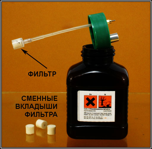

Применение дополнительных чернильных фильтров оправдано при условии, если есть подозрение на качество чернил, или когда значителен период простоя принтера. Стаканчик фильтра сделан из усечённого корпуса шприца на 1-2мл. Сам фильтр вырублен из плотного поролона картриджей типа НР6625. Конечно же фильтры надо не забывать менять, особенно это касается пигментных чернил. В любом случае, легче поменять фильтр, чем прочищать забитую ПГ.

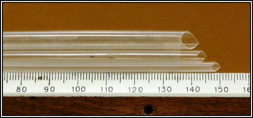

Отдельно надо остановиться на трубках капилярах. Не секрет, что ПВХ трубка под воздействием растворителей, находящихся в чернилах, со временем деградирует, при этом составляющие материала трубки могут попадать в сами чернила. Насколько это криминально – утверждать не стану, но появилась возможность использовать термоусадочные трубки, и я их стал использовать рис 5-3.
Рис. 5-3

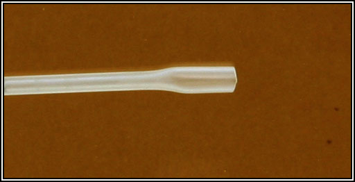

Я использую кинаровые трубки (Kynar) 2,4мм (внутр. размер). Эти трубки несколько дороже, чем те которые продают на радиобазаре, но и свойства их несколько получше. Так скажем, эти трубки усаживаются на больший процент. 2,4мм я усаживаю до 1мм. А также смачиваемость кинара очень близка к смачиваемости стекла. Но с успехом можно использовать и обычные термоусадочные трубки по цене 1грн. за метр, которыми заполонены радиобазары.
Для равномерной усадки до 1мм я использую оправку из медной проволоки толщиной 1мм. Предварительно проволоку надо выровнять вытягиванием, затем смочить водой , продеть внутрь трубки и равномерно прогреть промышленным феном. На концах трубки надо оставить не усаженные участки Рис. 5-4.
Рис. 5-4.
С одной стороны трубка будет одета на проходной фитинг Рис. 5-5
Рис. 5-5
С другой стороны трубка через выгнутую иглу заходит в заправочное отверстие картриджа.

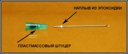

Здесь понадобится игла толщиной 0,8мм и внутренним отверстием 0,4мм Рис. 5-6.
Рис. 5-6

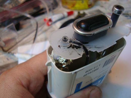

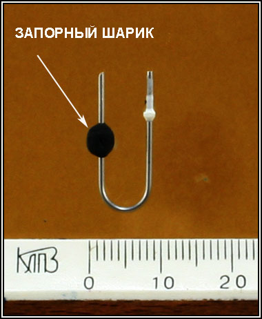

Прогревая и одновременно проворачивая, надо снять с иглы пластмассовый штуцер, оставив на игле утолщение из эпоксидной смолы. Это утолщение надо будет слегка сточить – оно будет уплотнением для капиллярной трубки. Остриё иглы во избежание неприятностей надо затупить.
После этого иглу надо выгнуть буквой U. Чтобы игла не сплющилась при выгинании, внутрь её хорошо бы пропустить оправку из стальной проволоки толщиной 0,35мм.
Дальше на утолщение иглы надо одеть неусаженный конец трубки и тем же феном усадить её до надёжного уплотнения стыка. На противоположный луч буквы U насаживаем штатный запорный шарик, предварительно проколов его очень тонким шилом (или толстой иглой), См. Рис.5-7, Рис.5-8
Рис.5-7
Рис.5-8
Теперь всё это надо собрать до кучи и прокачать систему, удалив воздух. Рис. 5-9
Рис. 5-9
Обратите внимание как расположен картридж, В таком положении воздух будет собираться возле иглы, продетой через шарик заправочного отверстия.
Если есть необходимость, то надо отдельно удалить воздух из помпы (см предыдущие части).
После прокачки системы, выкручиваем технологический фитинг и на его место ставим воздушный фильтр. Стаканчик забиваем ватой Рис 5-10. Вату вынимаем, когда надо дозаправить танк, и шприцом долить чернила через воздушный жиклёр, не снимая крышку танка. При этом работоспособность естественно сохраняется.
Рис 5-10

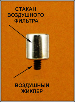

Стаканчик изготовлен из корпуса электролитического конденсатора. Жиклёр – компьютерный винтик диаметром 3,5мм и шагом 0,8мм. Внутри винтика просверлено отверстие диаметром 1,5мм.
Материалом для фитингов служат латунные стоечки для крепления материнской платы компьютера.
Если LongPrint предстоит транспортировать (или предстоит длительный простой), то вместо воздушных фильтров надо ввинтить те же компьютерные винтики.
Итак, СНПЧ LongPrint готова. Можно устанавливать на штатное место, в принтер и работать.

Если использовать танки большего объема?
Я правильно понял, что главное для "позиционирования" не равнение нижней части танков, а именно поднятие на 1-2см точки "забора" чернил из танков над уровнем нижней части картриджей независимо от объема и формы сосудов?
Конечно точка "забора" чернил из танков должна быть как можно ближе ко дну, но это уточнение может быть важным для кого-то.
Хотя наверно лучше схему изобразить, а то с физикой сообщающихся сосудов можно напутать. Сейчас времени нет на это, если не появится четкого ответа, вечером накидаю что-нибудь для большей универсальности статьи.
