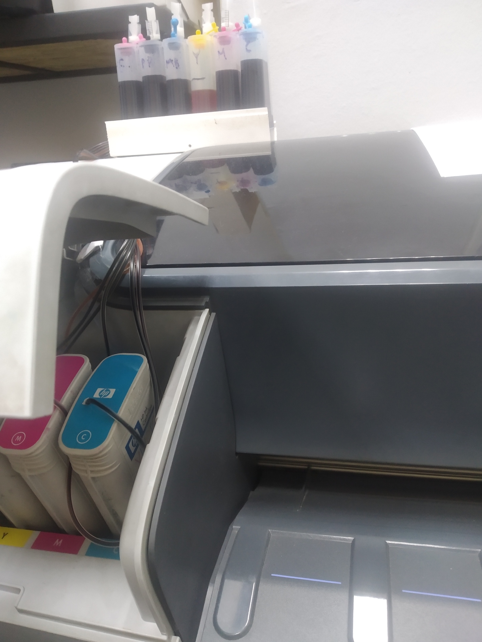

|    Сообщение #788 Отправлено 05 ноября 2020 - 07:11   _HoBu4eK_
Доброго времени суток. Собрал систему Longprint, доноры-банки от снпч-родные картриджи. Когда доноры наполнены полностью, заметил такую непонятную ситуацию: черный с желтым мешался иногда, и уходили чернила непонятно куда. Сейчас уровень опустился до такого как на фото, ничего не мешает и не уходят чернила. Подскажите, пожалуйста, что можно сделать?) Есть догадки что в пакеты картриджей льет чернила по максимуму, и когда срабатывает клапан на подкачку в голову, оно с большим давлением подается в головку, отсюда и смешение, и уход чернил. Заранее спасибо за ответы.
Прикрепленное изображение: ODMaZhQ7Aeg.jpg
