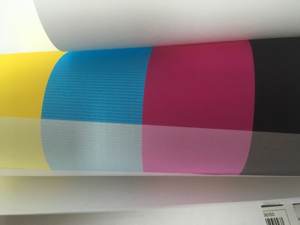

За весь день успел проклеить термоклеем бачонки конденсаторов к резиновым уплотнителям, и припоять друг помог кислотой иглы к бачонкам (штуцерам)...
Весь процесс усложнила очередная синяя ПГ... Синего почти нет на фото печати, как бы желтым заменяет. Весом стала 19г, и полосит на тесте... Разбирать страшновато ее, набор из Китая еще не приехал (((
Немного отойдя от темы, подскажите как быть? В помпе воздуха нет, вместо ПГ иглу поставил тупую со шприцем, вроде нет воздуха, ПГ относительно свежая не так и много прошла. (примерно год, считая в заправках картрижей 69мл - раза 4 каждого цвета)

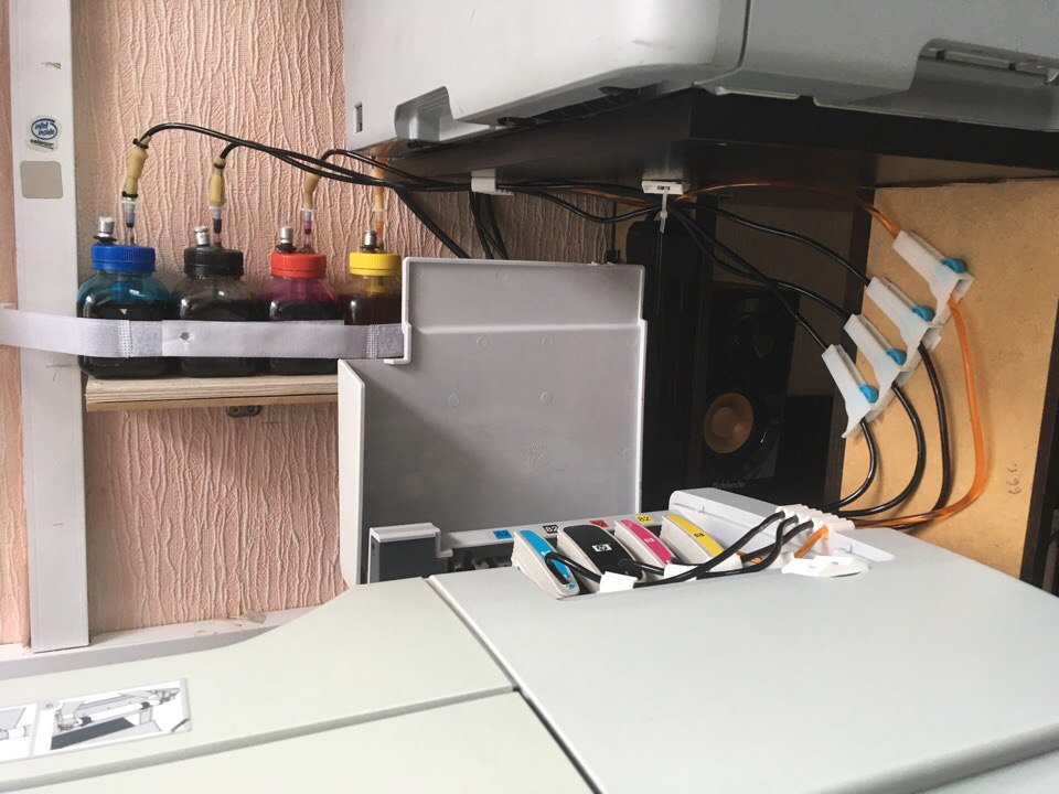

Система установлена. Остается самое страшное для меня: установка в картриджи.
Все таки я так понял инсталляцию при собранной системе:
1) Картриджи беру пустые, без чернил.
2) Завожу иглу через каучуковый шарик
3) К игле "цепляю" свою капельницу идущую от танков.

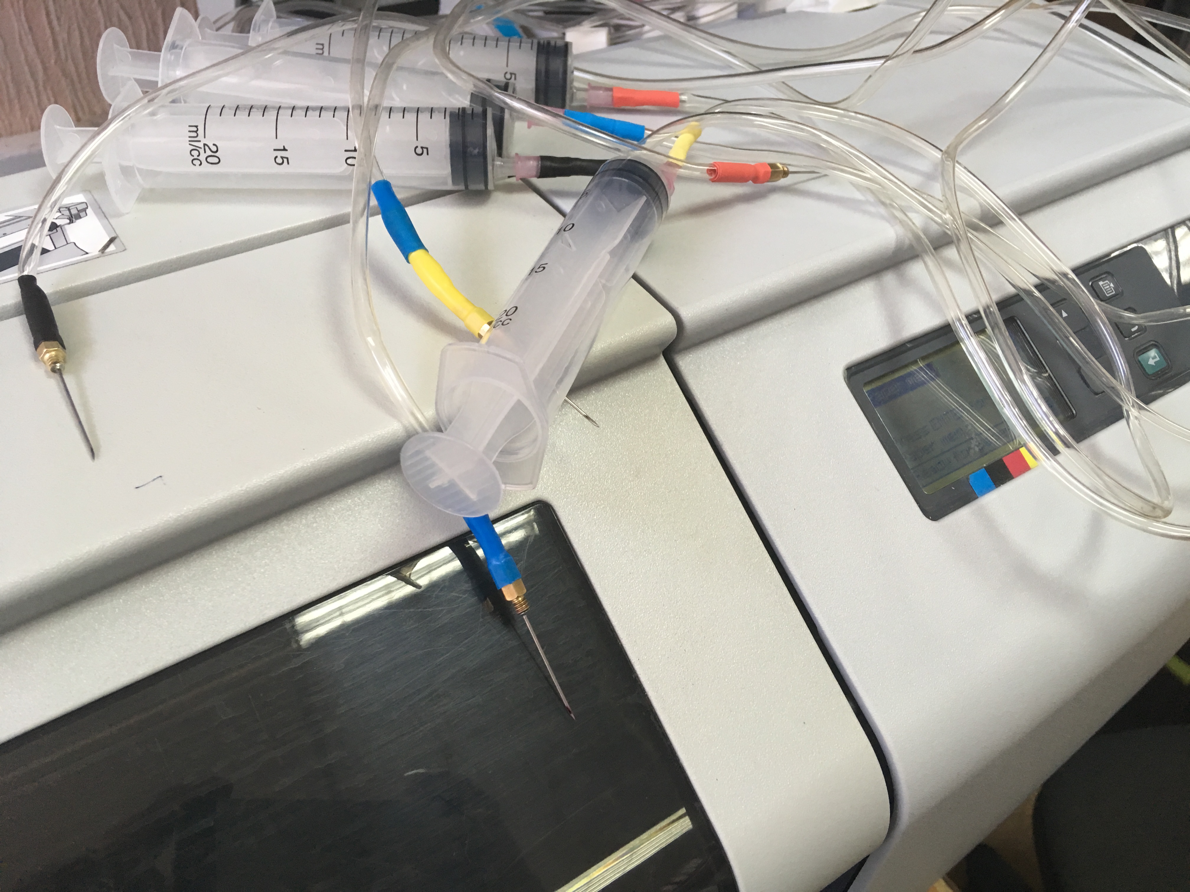

4) Беру в руки картридж
5) Заливаю чернила в танки
6) Подготовленным шприцем (что на 3 фото) нагнетаю давление (или же помпой можно?)
7) Вставляю шприц с обрезанной тупой иглой в выходной штуцер картриджа
Выкачиваю воздух, пока не пойдут чернила, в этот момент чернила из танка начнут выталкивать воздух.
Правильный порядок действий я понял и описал?

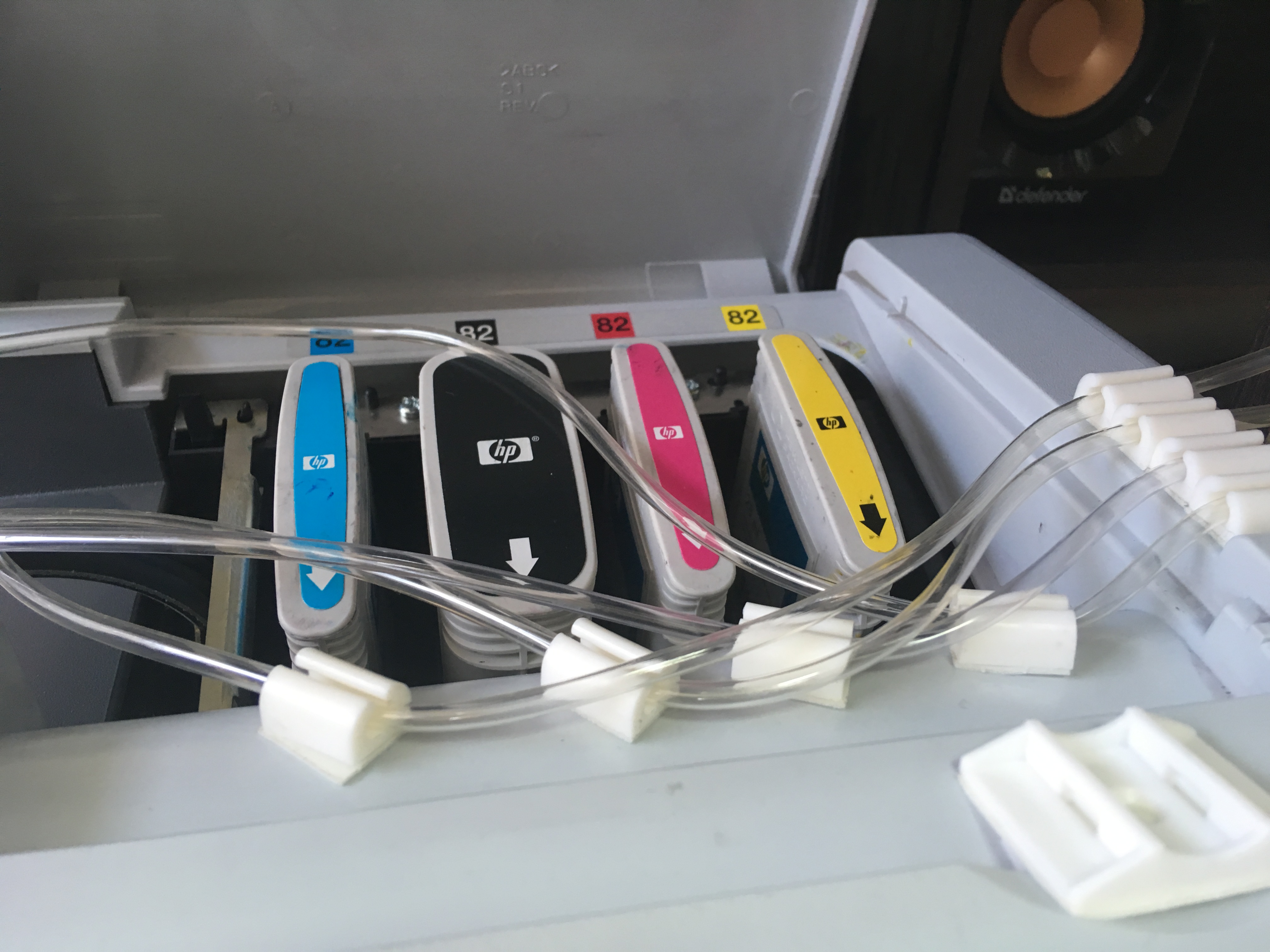

Таак....ещё раз:
1. собрали LongPrint до кучи.
2. опускаем картридж ниже танка. Увеличиваем давление в танке. Чернила пошли в мешок картриджа. Контролируем визуально и по весу картриджа.
3. Поднимаем картридж выше танка. Переворачиваем картридж так, что бы воздух собрался возле иглы (U-образная которая). Понижаем давление в танке. Наблюдаем пузырьки воздуха в трубке и в танке.
И так несколько раз. 5-7 раз пока пузырьки не перестанут выходить из картриджа....
После этого заглядываем в помпу...нет ли там избытка воздуха. Там может оставаться один-два маленьких пузырька, их к сожалению удалить не удаётся...Ну фиг с ними.
Ставим картридж на место и работаем.

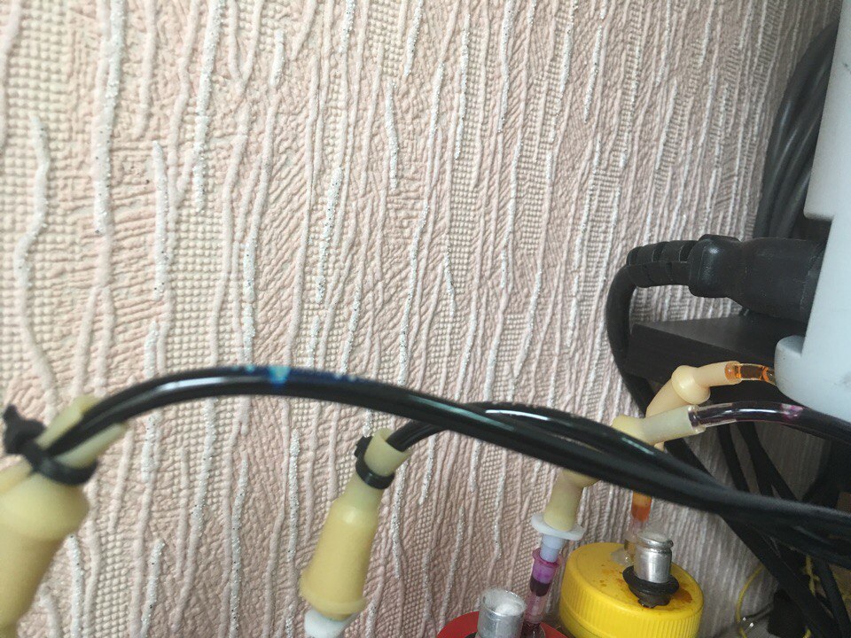

| Сообщение #768 Отправлено 24 апреля 2018 - 12:42
Slava2, система готова, установлена, прокачена.
Есть вопрос...
Вверху шлейфов, на выходе из танков, собирается воздух, и никак не хочет уходить.
Прокачиваю, убираю воздух, все вроде бы хорошо, но! Ночку отстоится, на утро по "пузырю" в каждом шлейфе.
А сегодня вообще странно: убираю воздух, в течении нескольких минут, воздух собирается в этом же месте.
Есть мысль что танки стоят чуть выше нужного... низ танков сантиметра на 3-4 выше верха картриджей.
Есть вопрос...
| Сообщение #769 Отправлено 24 апреля 2018 - 13:22
где то негерметичное соединение. Ищите где.
Танки можно поднимать и повыше.
