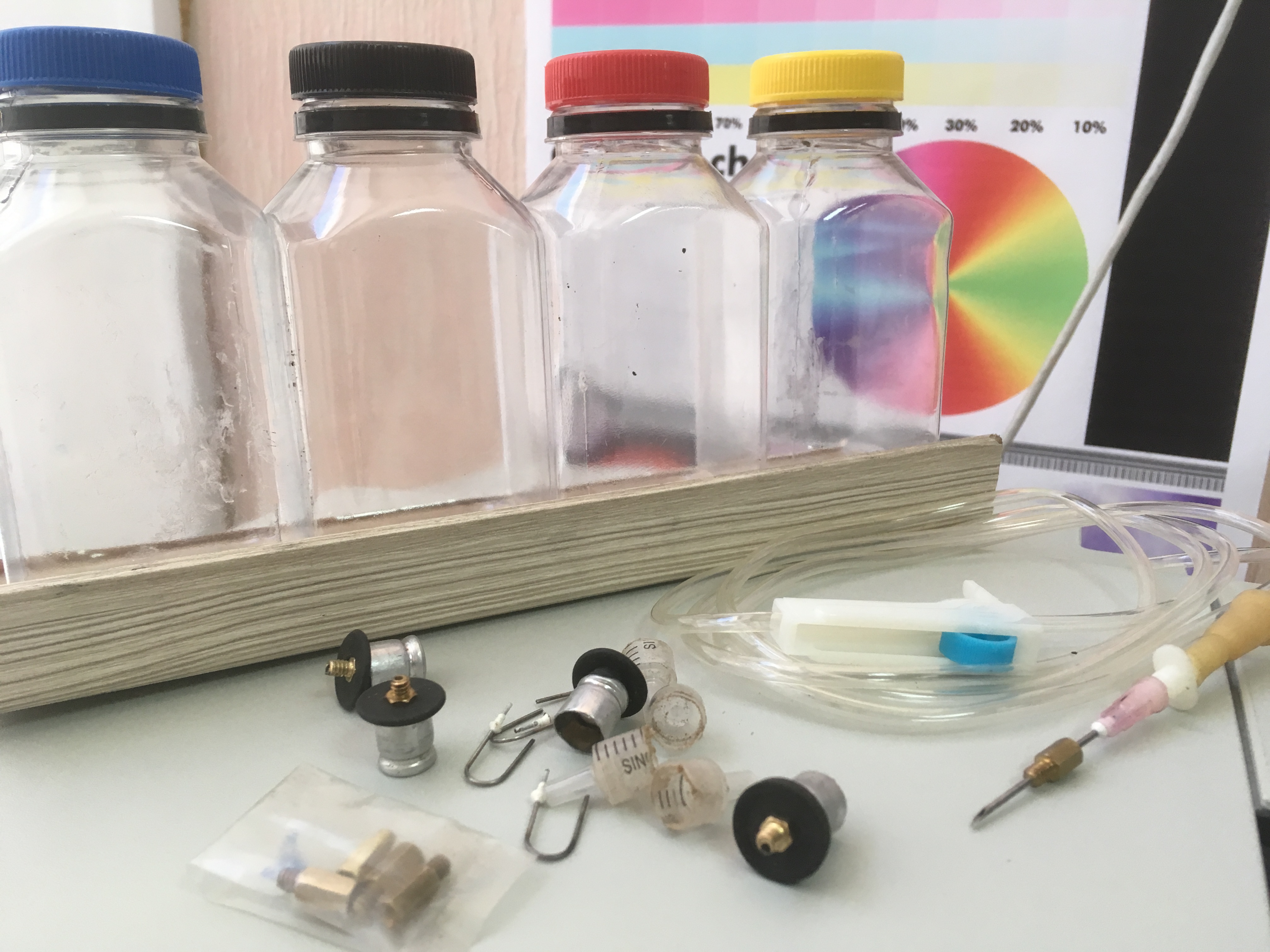

| Сообщение #753 Отправлено 14 марта 2018 - 07:42
Собираюсь собирать систему.
Спасибо за мануал.
Есть пару вопросов:
С картриджем все понятно, а вот танк... "жиклера" получается дв нужно делать? или один через который будет осуществляться подача чернил?
т.е. один жиклер делаю, а второй из конденсатора сделаю, а вкручивать то куда? прямо в крышку танка? от конденсатора получается только боковые стенки нужны? верх и низ соответственно убирается? фото бы по-больше...
И потом, если это все это так, вынимаю вату с фильтра, куда там чернила то лить?
И еще вопрос.... как при первом пуске системы происходит процедура шприца для выравнивания я так понимаю воздуха?
Спасибо за мануал.
Есть пару вопросов:

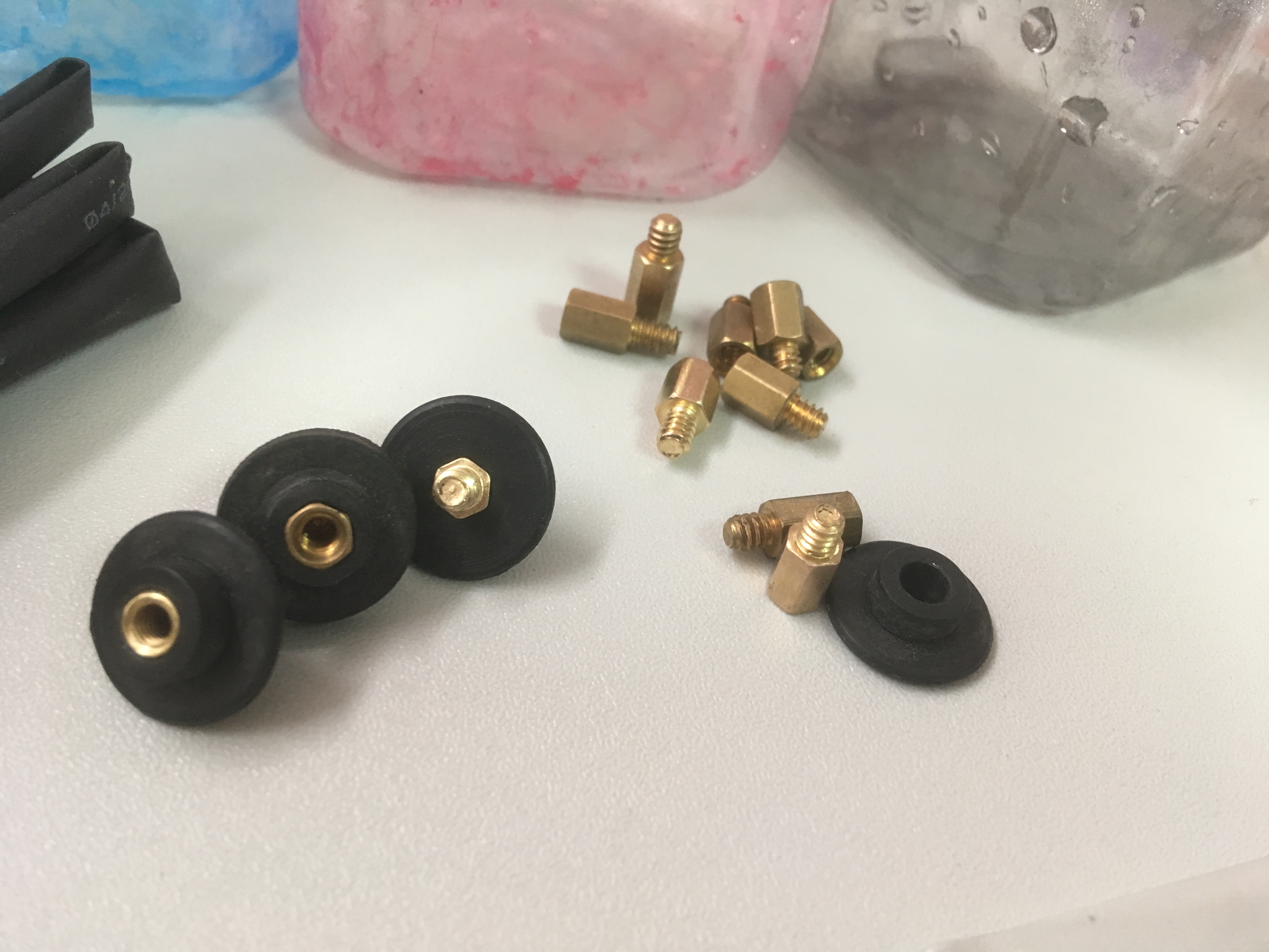

| Сообщение #755 Отправлено 14 марта 2018 - 08:36
"Теперь всё это надо собрать до кучи и прокачать систему, удалив воздух. Рис. 5-9"
Не понятна конструкция технологического штуцера...
Штуцера делаю два судя по всему?
Со штуцером для подачи чернил из танка в картридж вроде понятно...
Рис. 5-2:
штуцера вставлены в крышку танка: на чем они сидят? термоклей?
Рис. 5-2:
| Сообщение #756 Отправлено 14 марта 2018 - 08:54
Технологический штуцер (ТШ)- это штуцер для проведения каких то технологических операций, в данном случае удаление лишнего воздуха из мешка картриджа. ТШ- игла впаянная в просверленную компьютерную стоечку. Стоечка вкручена в крышку по резьбе. Резьбовое соединение обеспечивает отсутствие подсасывания воздуха.
Чернилозаборный штуцер тоже на резьбе, тоже герметичный. Прокачка-удаление воздуха всё так как по тексту в посте.
После удаления воздуха, вместо ТШ ставим штуцерок со стаканчиком от конденсатора, для создания фильтра. Этот штуцерок имеет сквозное отверстие диамемтром около 1 мм. И штуцерок этот вкручивается в крышечку тоже на резьбе.
| Сообщение #757 Отправлено 14 марта 2018 - 10:01
Итого получается на один картридж так сказать следующая калькуляция (не увидел ее в Вашем мануале, поправьте меня если что забыл):
Для танка:
Бачонок (я буду брать банку от тонера не большого объема, пластиковую, с тонкой крышкой, надеюсь в нее плотно будут закручиваться штуцера)
Штуцер для подачи чернил из танка в картридж
Штуцер для удаления воздуха
"Бак" фильтра (винт через кондер и верх ватой закрывается)
Оба штуцера изготавливаются из латунных ножек корпуса системного блока.
Так же иглы и шприцы соответственно, и термоусадочные трубки для шприца удаления воздуха и между танком и картриджем для чернил
Для картриджа:
Игла, гнутая по форме "U", далее на иглу наденется термоусадка для подачи чернил из танка.
Для танка:
Для картриджа:

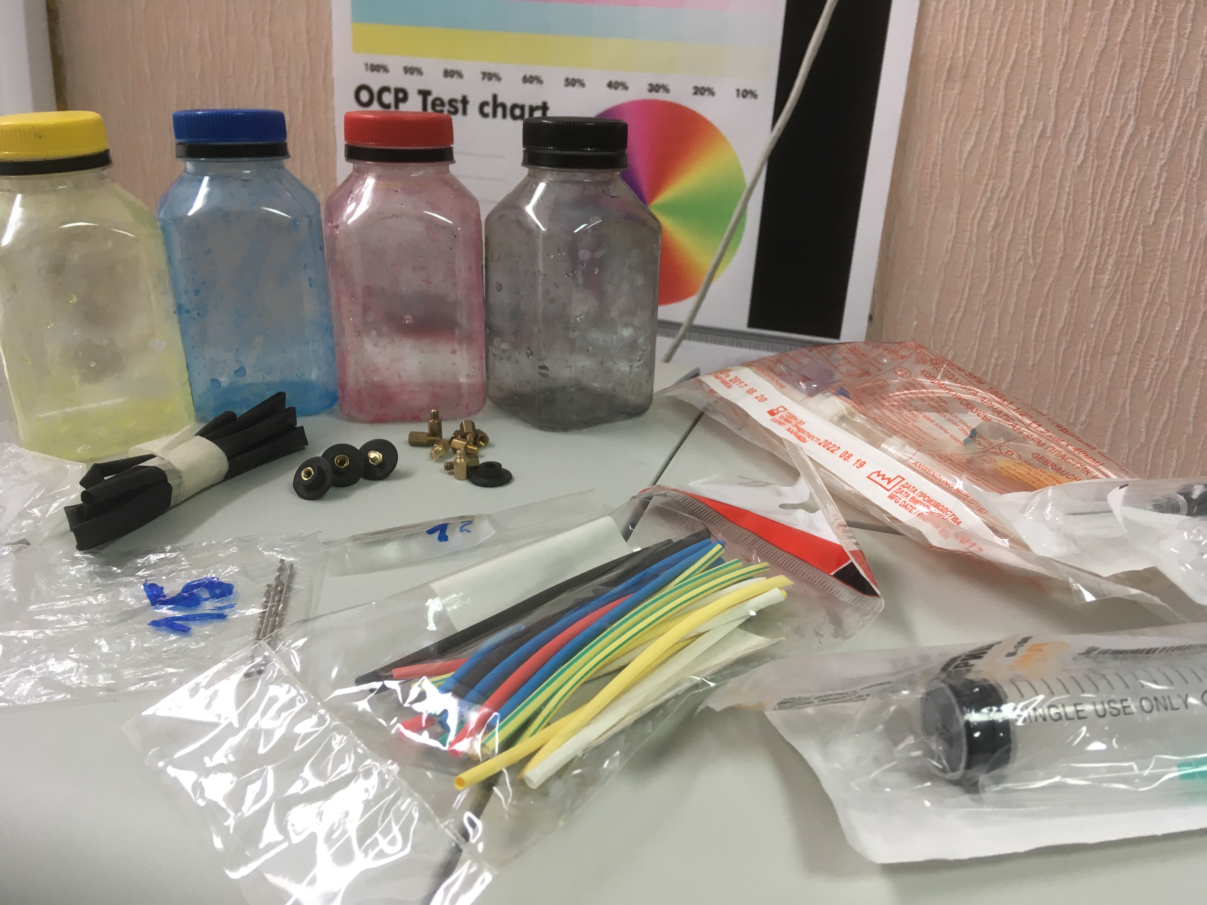

| Сообщение #758 Отправлено 14 марта 2018 - 10:27
respekt, да вроде и всё на месте. Ещё потребуются ваши голова и руки
| Сообщение #759 Отправлено 14 марта 2018 - 14:30
Вроде все приобрел...
Вместо трубок капельницу использую, за счет ее прозрачности, переход на иглы сделаю термоусадками. Прозрачных не нашел трубок как в мануале, а за воздушенностью следить хочется.
Вместо винта под воздушное отверстие с фильтром, сделаю резиновые насадки, от кандеров уберу верх и низ, сверху надену, внусть вату проложу. В таком случае винтики не подбирать по резбе, везде одинокого все будет. Пока как то так. Думаю отчет заслуживает внимания. И снова спасибо за мануал ;)
| Сообщение #760 Отправлено 15 марта 2018 - 06:48
Вчера друзья помогли в гараже сделать штуцера, 4шт 1.5 мм для подачи чернил из танков (иглы от капельниц, они 1.3мм, низ запаяю, думаю будет герметично). 4 шт 1.5 мм для технологического отверстия. 4шт. 1.2 мм для шприцов удаления воздуха, работать будут методом вкручивания штуцера от шприца в технологический штуцер. Бочонки готовы, остается вату проложить.
Иглы грелись,потом выгибались, ширина примерно 7мм получилась. Внутрь стальку вкладывать не пришлось. Так же медную проволоку искать не стал, т.к. на капельнице все сделано будет. Работоспособность думаю не нарушит больший диаметр у капельницы. Поправьте, если не прав. Подготовлены банки в цвет ;) Так же разберу 4 иглы для штуцеров удаления воздуха.
Дальше ждет момент сборки!
Сразу вопрос... Как только система будет собрана, первым делом заправляю картридж, ставлю запорный шарик с иглой, от иглы естественно идет трубка в танк, в котором уже будут чернила. Я так понимаю первым делом переворачиваю картридж, при помощи помпы выгоняю воздух из картриджа... а куда пойдет воздух от иглы картриджа до танка с чернилами? или практически сразу воздух из картриджа выйдет и я выдерну иглу со шприцом из штуцера картриджа, потом переверну картридж и уже буду вытягивать шприцом воздух из технологического отверстия?
