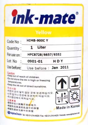

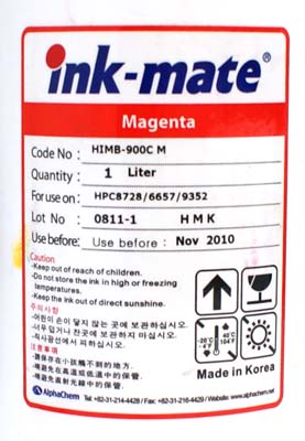

самый большой вопрос для меня это смешивание родных чернил с не оригинальными, чернила планирую лить Inktec Н3070-01L# (или H0006 и H5058 какие лучше может кто подскажет
обязательно ли после изготовления СНПЧ все промывать (и чем промывать) или можно смешать родные чернила и Inktec (без последствий для ПГ).

Можно и смешать, но после промывки, ПГ прослужит дольше...

Antonov-Sergej:
До установки СНПЧ у меня полосили красная и синяя ПГ.
После установки все печатает нормально. Полосы исчезли.
Чернила incmate, залил ничего не промывая. Родные картриджи были почти полные.
Т.е. смешивание чернил не создало проблем.
Ну сами подумайте! Как вы будете в последствии менять ПГ?! (ведь там родные чернила!)
Будете разбирать и промывать новую головку?!
Вы думаете это для нее будет лучше, чем смешивание? Продлит ей жизнь?!

Vadim03 спасибо, что поделились опытом
Я все таки думаю лить чернила ОСР.

| Сообщение #79 Отправлено 06 марта 2010 - 16:18
HP-110+, HP-130nr, SP1410, 2хR270, R295, R390, HP8500
| Сообщение #80 Отправлено 06 марта 2010 - 17:05
Да не о том Episode говорил. Он переспросил на сколько достоверно написание? Слово INK пишется через букву k.
Инфо (6?527)
