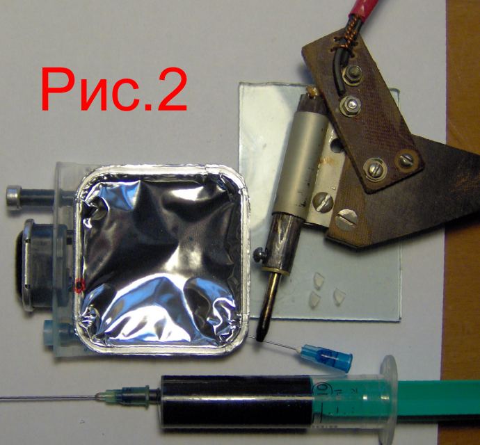

Привожу только рисунки с коротким комментарием. Если возникнут вопросы- могу ответить. Клеил: термоклей+паяльник, тщательно.

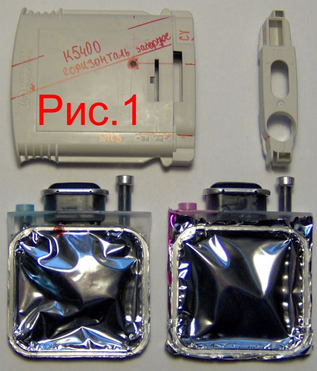

..Рис.1- картриджи разобраны, черная точка в красном ободке- точка забора чернил помпой оригинала из чернильного мешка.
..Рис.2- картридж аккуратно проколот по жесткому ободу корпуса, чернила из мешка уже выбраны(9,6 мл), из помпы еще нет.
Хорошо виден переделанный паяльник(40 или 60 вт). Резиновый шарик не прокалывал, т.к. еще не выбрал вариант для работы.

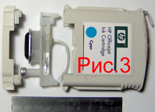

..Рис.3- помпу выбрал через штуцер, картридж прополоскал, затем срезал мешок и большую часть обода, точку забора чернил опустил почти
до дна карт-а(трубку позже еще и зафиксировал термоклеем), окошко и заправочное отверстие не видны, но уже готовы.

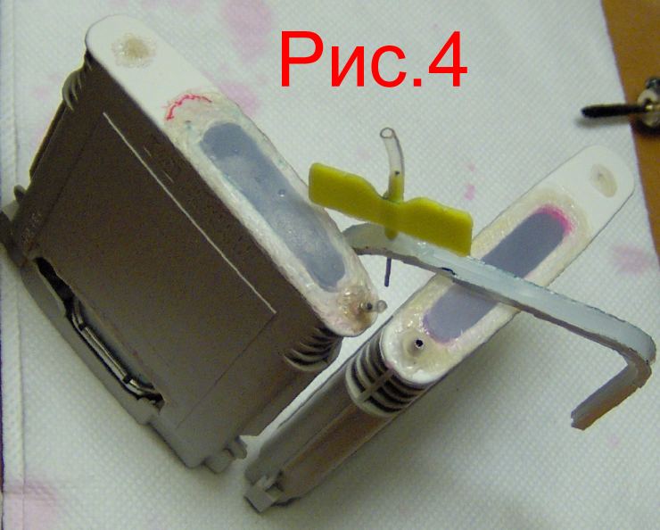

..Рис.4- обзорное окошко для контроля уровня чернил(надо делать еще уже! по ширине и длиннее вниз!) и заправочное отверстие из отрезка
иглы от переливания крови вклеено на термоклей(надо делать из носика шприца или даже из передней части инсулинового шприца с носиком)
все равно в итоге крышку картриджного отсека пришлось сверлить. Фрагмент с иглой-бабочкой- еще один рассмотренный мной вариант.

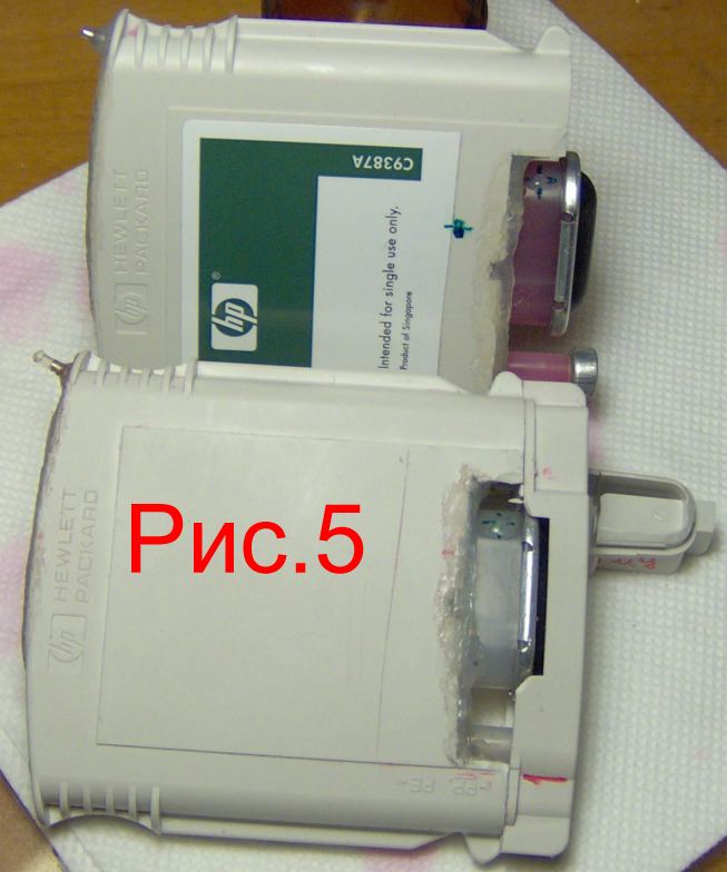

..Рис.5- передняя часть карт-а вклеена в наружный корпус на термоклей паяльником и руками с помощью небезизвестной нам всем матери.
Протечка была только на 1-м карт-е(пришлось сушить подкрашенную красной промывкой емкость и заново перепроклеивать весь шов).
Зеленый крестик и капля термоклея на полупрозрачном теле помпы- это проколотое и затем заклееное отверстие для убивания возможного
воздушного пузыря в помпе(понадобилось только один раз).

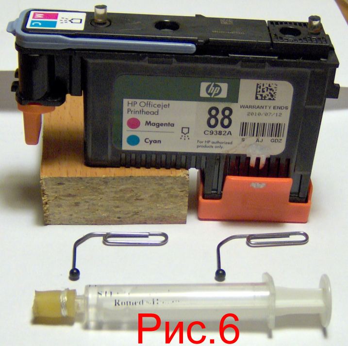

..Рис.6- из головы нагретой скрепкой выдрал шарики(предварительно сверлил вручную сверлом 0.8 мм на глубину 2.5 мм), затупленой иглой
выбрал чернила из вехнего отсека(6.6 мл), залил моющую жидкость, прокачал на салфетку кубов по 5-10, два раза, выбрал все из верхнего
отсека, залил чернила, промакал на салфетку куба 3, долил чернила(до 7.5 мл), заткнул пробками из фотополимера для печатей залитого
в корпус инсулинового шприца на 0,5 мл и отверждаемого ультрафиолетовой лампой(детали здесь
где-то "Необходимки" http://www.reseters.ru/index.php?showtopi...st&p=123202 ). Хвостики пробок оставил торчать для напотом.
Прижимные элементы в каретке принтера просверлил где надо под эти хвостики. Головы с чернилами сразу же сбалансировал встряхивнием
вниз и промоканием, предварительно слегка прокачав воздух в воздухозаборное отверстие головы.

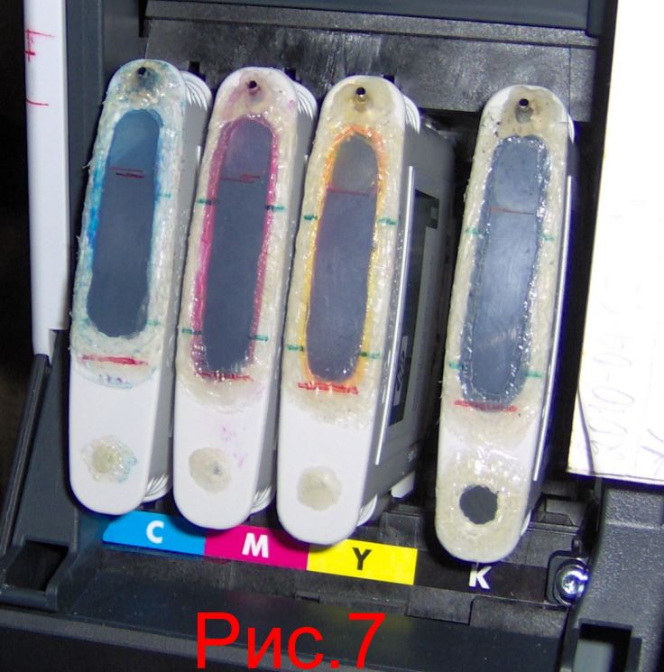

..Рис.7- все карт-и стоят где надо, распечатал 30 листов заливок(хватило бы и десяти), долил до 42 мл, проверил на протечку по игле
на посадочном месте(на циане утекло за ночь аж 2 мл, протечку штуцера устранил, но это уже следующая история).
Осмелюсь доложить, что принт распечатал за 17 дней 8566 страниц, окупил себя, свои чернила и уже заработал на еще один принтер такого

2 Slava 2.
Мороки действительно много, но к сожалению есть такие блондинки, что даже Лонгпринт на НР не освоят, а чего не учинишь ради женщин.
Пришлось морочиться и при этом частично фотографировать.

Может быть немного не в тему. Пользователи принтеров с ПГ№11, кто и как производит чистку этого устройства при забивании дюз? По возможности с фотографиями, буду премного благодарна.
| Сообщение #117 Отправлено 03 мая 2010 - 14:23
Renoa:
Действую по аналогии с "бутербродом" для епсона.
Через шарик доливаю чернила доверху.
Затем, ставлю ПГ в лоток на сложенную салфетку, смоченную зеленым мистером мускулом (который на нашатыре)
Сначала салфетка почти не окрашивается. Меняю на свежую.
Повторяю до тех пор, пока почти сразу после соприкосновения, не начинает расползаться чернильное пятно.
Осторожно протираю, 5 минут сушу от мускула, ставлю ПГ на место.
Суть процесса: мускул растворяет подсохшие чернила, салфетка тянет их через дюзы, выводит шлаки и впитывает.
Попутно из ПГ удаляются лишние чернила.
На что нужно обратить внимание
- у меня НЕ пигмент. Для пигмента нужен другой растворитель.
- не переборщите со смачиванием салфетки мускулом!
(если слишком зальете, она не будет "тянуть" чернила, соответственно не прочистит дюзы)
- шарик легко протолкнуть внутрь, используйте хороший инструмент.
- салфетка нужна длинноволокнистая, чтобы на ней не было мелких частиц
- возможно, мой способ неправильный и варварский, делаете на свой страх и риск :)
